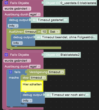

            @psimon Habe mal eben etwas gebastelt ...
            EDIT: Diese Version ist besser, Trigger nur auf true -> false
            Block 1 zieht den Timer auf, und in Block 2 wird beim Aufruf des zweiten Triggers geprüft, ob der Timer, der in Block 1 gestartet wurde noch aktiv ist...
            EDIT2: Meine erste Idee war mit einer Variablen "TimerAktiv" zu arbeiten, die direkt im Trigger-Block 1 auf "true" gesetzt wird, und im Timer im Block 1 wieder auf false...
            Diese Variable hätte man in Block 2 dann abfragen können - da man aber den Zustand des Timers selber abfragen kann, braucht man keine Variable
              paul53 @psimon last edited by paul53
              @psimon sagte: Wert "On" den ich abgreifen kann, dieser geht aber nach 15 Sekunden wieder auf "Off"
              Davon ausgehend, dass "On" größer als "Off" ist (String-Vergleich), sollte es so funktionieren:
              @martinp sagte in Schalten wenn Wert X innerhalb von 2 min nach Wert Y:
              etwas gebastelt ...
              Wenn jemand mehrmals hintereinander klingelt, lässt sich der Timeout nicht mehr stoppen.
