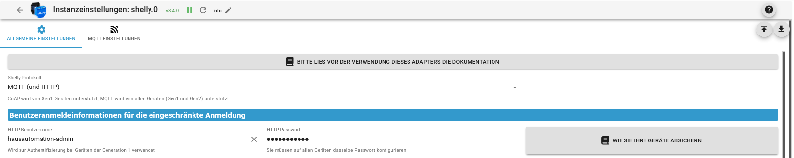

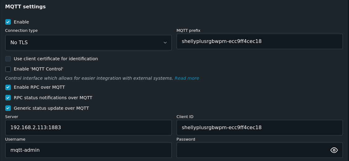

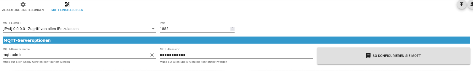

            Dann teile doch mal die Shelly-Konfiguration und die Instanz-Einstellungen
            KlausStoertebeker 1 Reply Last reply Reply Quote 0
            • KlausStoertebeker
              KlausStoertebeker @haus-automatisierung last edited by

                    Aber der Port in der Shelly-Konfiguration ist falsch. Da steht 1883, aber die Instanz ist auf 1882 konfiguriert. Also in den Shelly-Einstellungen anpassen!
                    KlausStoertebeker 2 Replies Last reply Reply Quote 1
