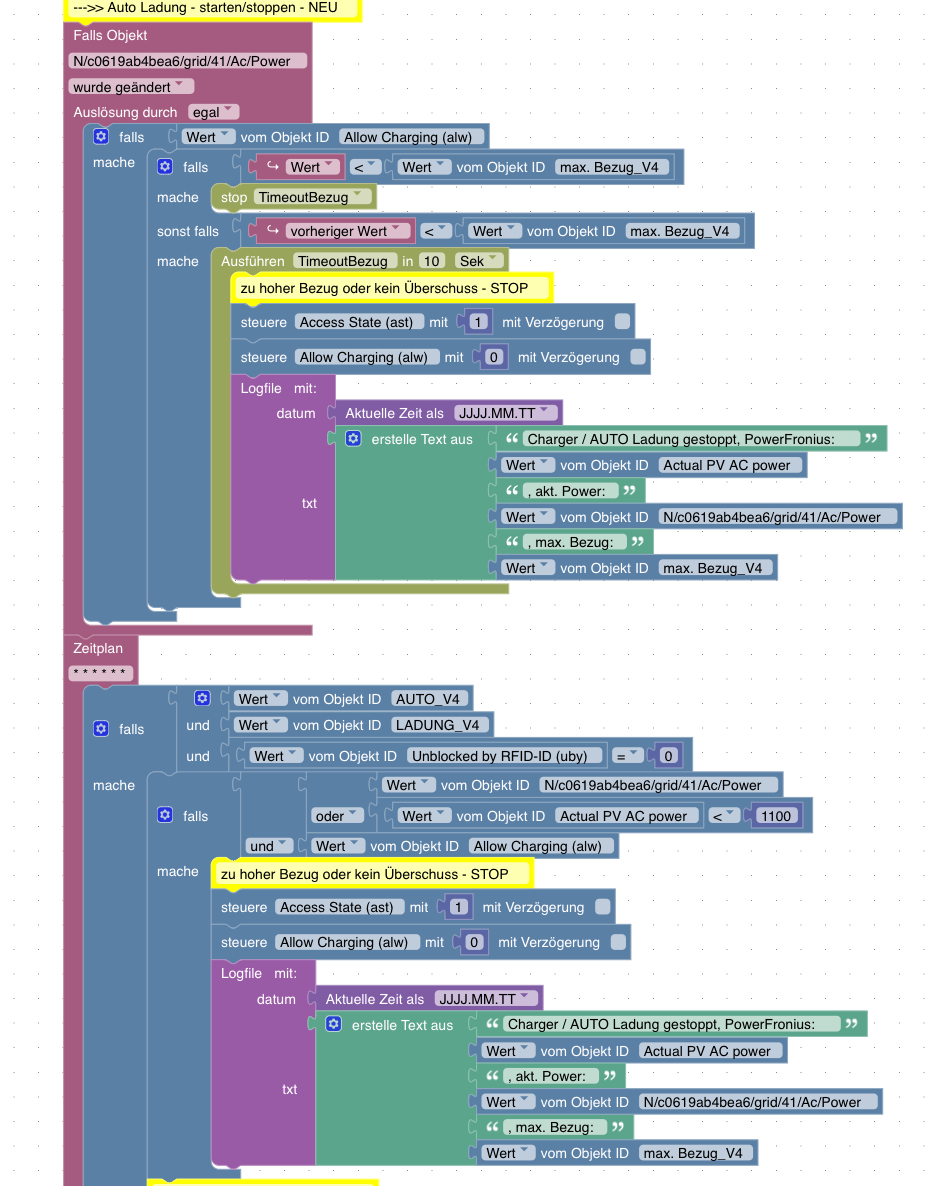

      Hallo Leute,
      wie macht ihr das?
      Ich möchte, wenn ein Wert einen Betrag überschreitet, dann 30s warten bevor ich darauf reagiere. Sollte er in der Zwischenzeit wieder die Schwelle unterschreiten, dann keine Reaktion.
      Besten Dank!

            paul53 @Meister Mopper last edited by
            @meister-mopper
            Ganz so einfach funktioniert es nicht, da so mehrere Timer gleichzeitig laufen, die sich nicht mehr stoppen lassen.
            Vorschlag:

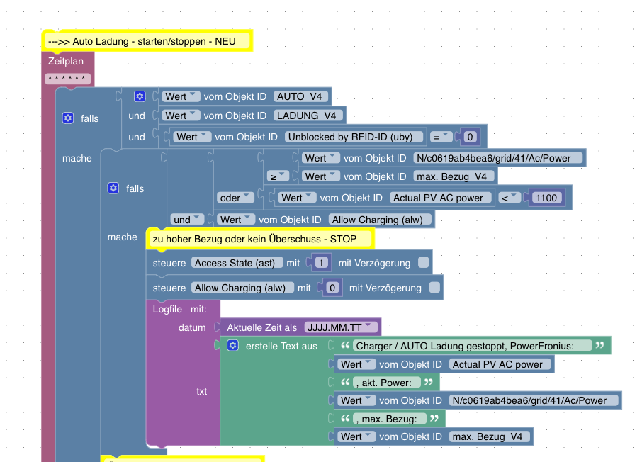

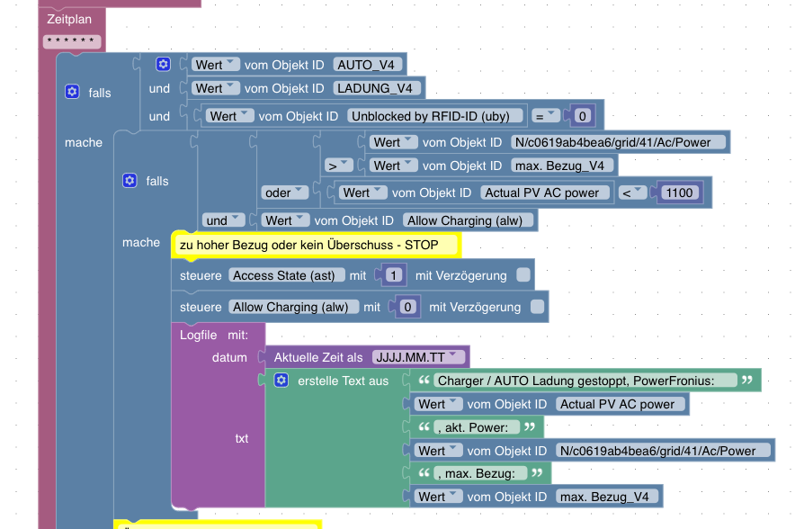

                      @paul53 auf einen einzelnen Wert habe ich es verstanden, wie aber hier ?
                      Trigger = Zeit (1s), könnten auch Trigger auf die einzelnen Werte sein
                      dann viele Bedingungen und wenn die Bedingungen erfüllt sind, dann zBsp. stoppe die Ladung

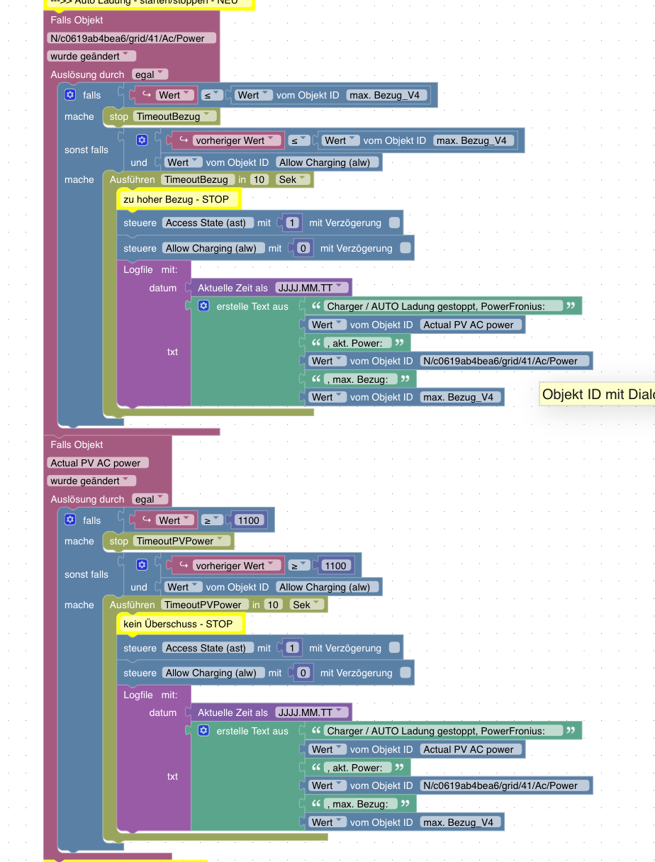

                        @paul53 hab mal den ersten Wert umgebaut
                        oben neu, unten alt (noch 2 Abfragen)

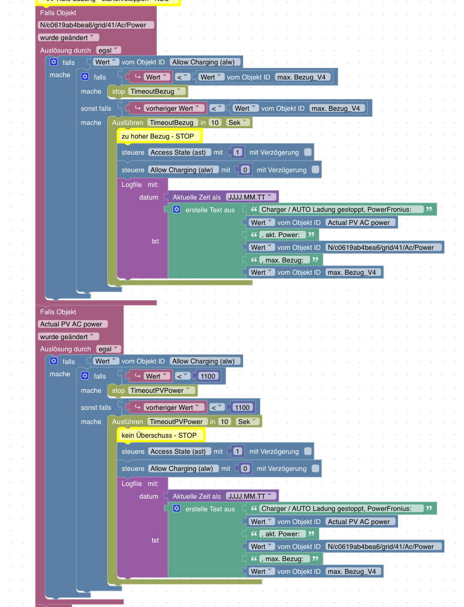

                          @humidor also
                          von:
                          zu:
                          damit sollte eine 10s Verzögerung realisiert sein

                                paul53 @Humidor last edited by
                                @humidor sagte: denke das ist hier dann alles
                                Die Vergleiche stimmen nicht! Sie müssen oben für Wert und unten für vorheriger Wert identisch sein.

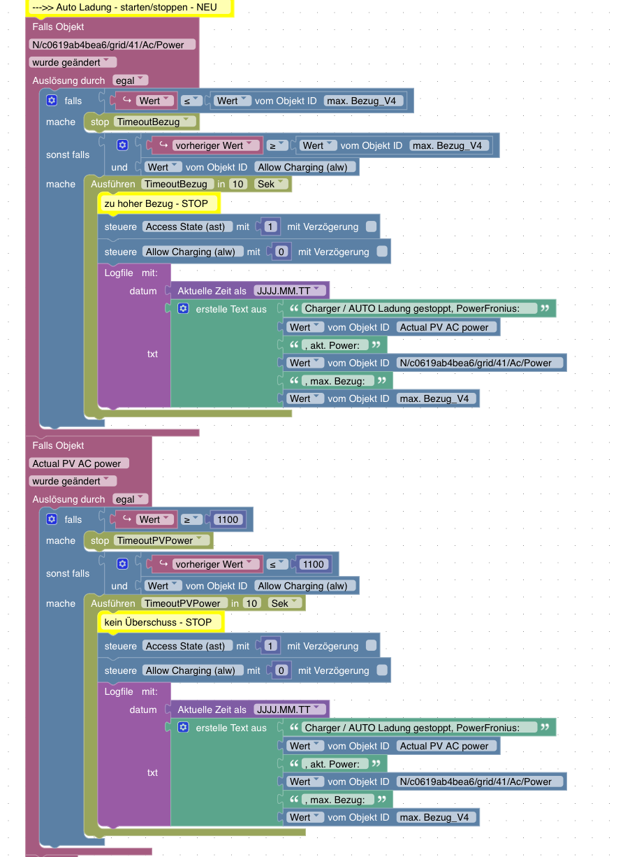

                                • Humidor
                                  Humidor @paul53 last edited by
                                  @paul53 stimmt, hab ich wieder einen Knoten gehabt, jetzt sollte es passen
