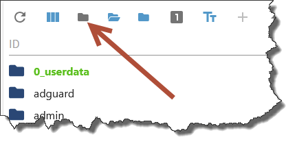

                              @michihorn sagte in Objekte-TAB braucht ewig zum laden:
                              Ich komme ja gar nicht auf die Objekt Ebene....Kann also nichts schliessen
                              nimm ein inkognito fenster
