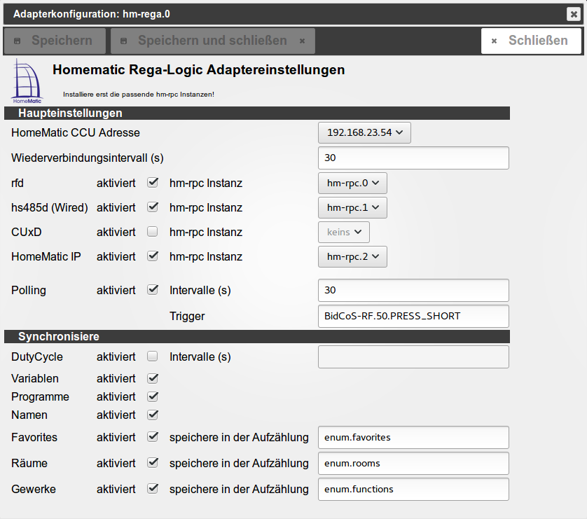

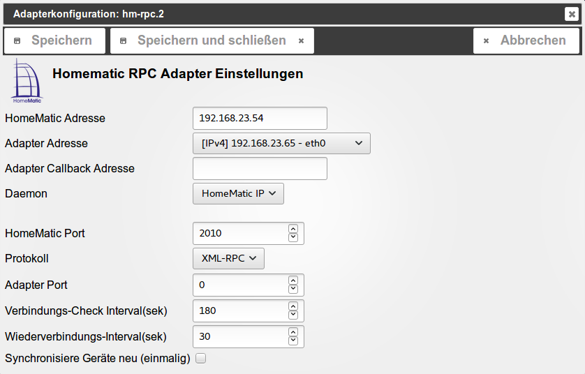

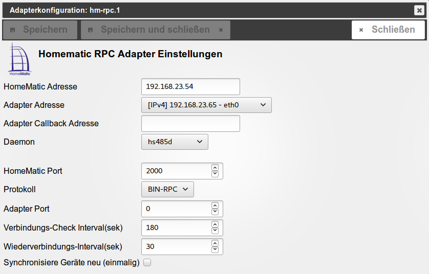

        schreit doch von selber nach Screenshots der Konfigurationen von hm-rpc.x (wired) und hm-rega 😉
        Rainer
          azamir last edited by
          192.168.23.54 ist die CCU2, 192.168.23.65 ist der ioBroker-Pi3 (vom "offiziellen" Stretch-Image installiert)
            Sieht soweit gut aus.

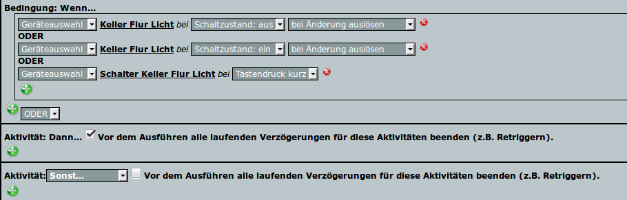

                            Dummy-Programm habe ich gestern auch getestet (WENN Taster kurzer Druck ODER Taster langer Druck ODER Zustand Licht geändert DANN nix) und es hat nicht geholfen.
