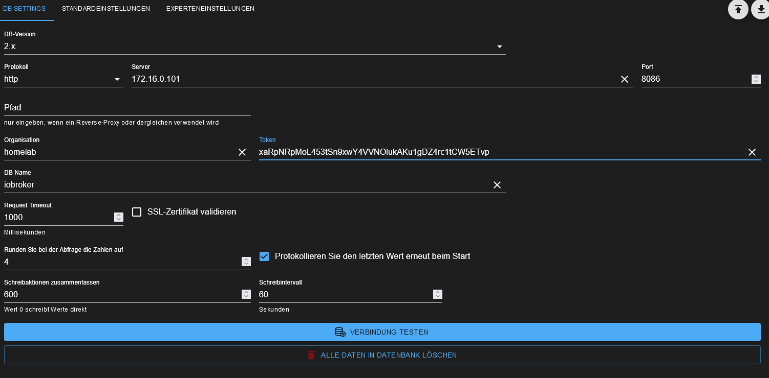

      durch einen Fehler in einem Proxmox Backup musste ich eine altes Backup wieder einspielen nun wollte ich Influx auf einem neuen LXC Container laufen lassen und ich scheitere daran, die vorher mit Backitup erstellten Sicherungen auf die andere Maschine zu übertragen.
      Ich erhalte den Fehler 401, was ja eigentlich der Token sein sollte, ich habe aber bereits den Token der neuen Installation in die Influx Instanzen bei IOBroker (dort werden auch neue Daten schon in die DBs geschrieben) sowie auch in Backitup eingetragen, bekomme trotzdem folgende Meldung:

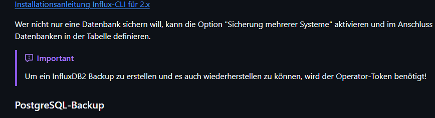

        @taddy81 Verwendest du den Operator-Token? Für ein Backup & Restore ist dies zwingend erforderlich.

            Taddy81 @simatec last edited by
            @simatec einen selbsterstellten Admin Token, muss mich nochmals damit beschäftigen, was der Operator Token ist.

                  Aber wie der gute @simatec schon gesagt hat, es war der OperatorToken der den die Lösung gebracht hat, ich hoffe, dass ich nun diesen Hinweis nun nicht in den Dokumenten übersehen habe. Vielen Dank, nun kann ich mit den weiteren Arbeiten fortfahren!
