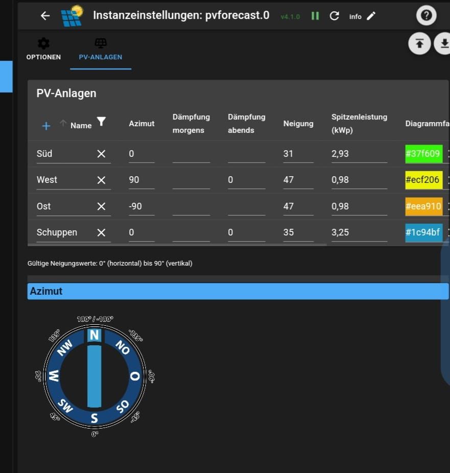

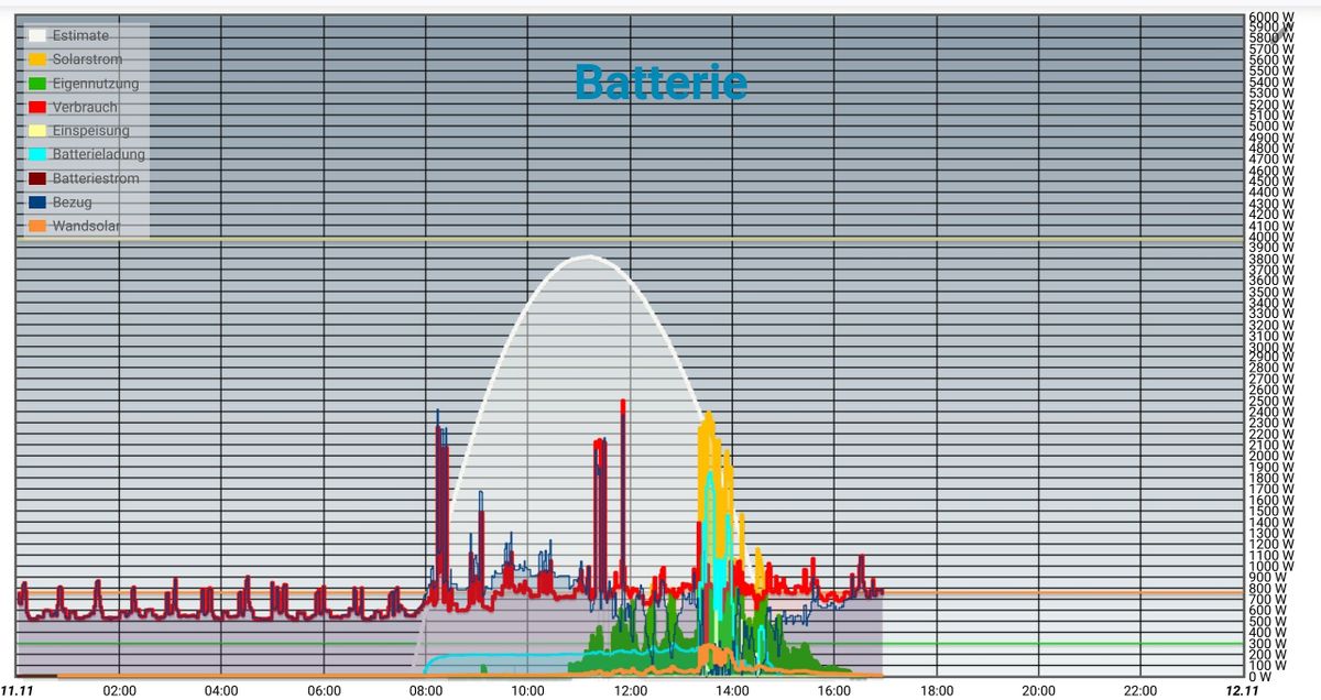

      Ich spiele gerade mit dem pvforecast Adapter rum und habe da noch ein paar kleine Fragen:
      Ich habe die Dachflächen im Adapter eingetragen mit der kWp Leistung, die sie haben. Da die Anlage leider noch auf 70% gedrosselt ist: Wie bilde ich das ab? (Die 70% greifen ja nur an sehr sonnigen Tagen bei maximaler Leistung, oder?)
      Ich hatte gestern mal den Forecast mit dem realen Ertrag verglichen. So wirklich gut hat das nicht gepasst... Kann man optimieren?

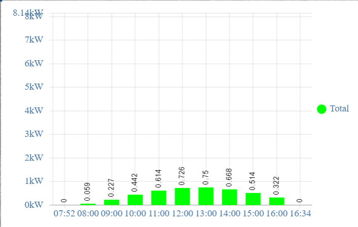

      Dann noch eine Frage zur Grafik:
      Meine Anlage liefert max. knapp über 5kW, wenn die Sonne knallt.... Das Diagramm geht ja aber höher. Kann man da die Y-Achse bzw. dem maximalen Wert ändern?
        Der PV Forecast Adapter wird immer nur ein einen ungefähren Anhalt bieten können, mehr nicht.
        Es hängt auch ein bischen davon ab, wo dein Standort ist und welchen Forcecast Anbieter du nimmst.
        Bei Forecast Solar z.B musst du mal auf der Seite auf 'Forecast Map' gehen und dann schauen wieviele von den gelben Punkte bei dir vorhanden sind. Je mehr Punkte desto besser die Vorhersage. Bei mir sind z.B. nur sehr wenige, weswegen ich Forecast Solar nicht nutze.
        Solcast funktioniert bei mir besser, ist aber seit der Umstellung etwas schlechter geworden.
        Ich hab bei mir jetzt noch Solarprognose laufen und bilde einen Mittelwert von den zwei Anbietern, aber auch das ist nur ein Anhalt.
              der nächste fehler. wenn das gelbe ding knallt, geht die leistung zurück.

                @merlin123 sagte in PV Forecast: Wie richtig konfigurieren?:
                was soll da optimiert werden?
                Eine Vorhersage für den PV-Ertrag macht im eigentlichen folgendes.
                Du gibst die PV Leistung deiner Solaranlage ein.
                Dieser Wert wird erreicht wenn die Sonne senkrecht mit 1000W/m² auf deine Panels trifft.
                Dann gibst du Neigung und Ausrichtung zur Windrose deiner Anlage ein.
                Daraus errechnet der Adapter die maximal erreichbare Leistung je nach Stand der Sonne.
                (kannst du mit trigonometrischen Formeln auch selber machen)
                Das ergibt dann etwa die weiße Kurve
                Da sollte dann auch die jahreszeitliche Donnenenergie an deinem Standort, womöglich noch mit Berücksichtigung des Verlustes durch Verlängerung des Weges durch die Atmosphäre im Winter
                und der Temperaturkoeffizient enthalten sein.
                Das wird der Adapter auch hervorragend machen!
                Aber jetzt kommt das unwägbare!
                Wieviel der maximal erreichbaren Sonne wird es morgen geben?
                Dazu wird eine Wettervorhersage befragt.
                Diese sind natürlich nie sehr exakt.
                Exakt auf deinen Standort schon gar nicht.
                Es kann 5km weiter die Sonne scheinen, bei dir regnets!
                Und aufgrund dieser Vorhersage wird eine Berechnung durchgeführt, die pro Stunde (??) die zu erwartende Bestrahlung deiner Solaranlage voraussagen soll.
                Hat bei dir ein Wetterbericht schon jemals zu 100% zugetroffen?
                Und das bei einer solchen Wetterlage wie im Moment?

                                Aber zum 2. Teil meiner Frage:
                                Weißt Du zufällig, wie man den Maximalwert der Y-Achse ändern kann?
                                Homoran L 2 Replies Last reply Reply Quote 0
                                  Homoran Global Moderator Administrators @Merlin123 last edited by
                                  wovon?
                                  wo kommt der Chart her?
                                  Merlin123 1 Reply Last reply Reply Quote 0
                                    lesiflo Most Active @Merlin123 last edited by
                                    @homoran Keine Ahnung... Hoffe ich auch 😉
                                    Der ergibt sich aus der maximalen Tagesleistung. Wird dynamisch erzeugt.
                                    • Merlin123
                                      Merlin123 @lesiflo last edited by
                                      @lesiflo hmmm... Das passt dann aber bei mir absolut nicht. In meinem Screenshot oben war der Peak bei unter 1kW, die X-Achse ging aber bis über 8kW (also eher der theoretischen maximalen Leistung meiner Anlage von 8,1 kWp)
                                      • Merlin123
                                        Merlin123 @Homoran last edited by
                                        @homoran Der durch den Adapter erzeugten Chart, der als JSON abgelegt ist
                                          ok, den kenne ich nicht.
                                          Da der Maximalwert aber 8,14 ist wird das dein kWp Wert sein, den du irgendwo konfiguriert haben wirst.
                                          ich wriss nicht mehr welches, aber es gibt auch vis-widgets die Charts aus json generieren
                                          • Merlin123
                                            @homoran Ne, den kWp kann ich nicht manuell angeben. Ist vermutlich einfach die Summe der Dachflächen.
                                            Das MaterialDesign Widget kann das umwandeln, so hab ich das Chart oben ja erzeugt
