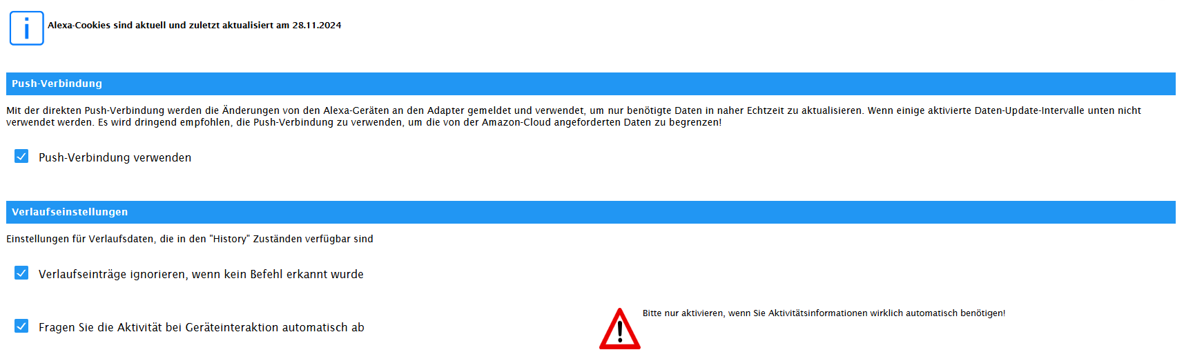

              Im Alexa Adapter einfach entsprechend die Optionen anhaken.
              Verlaufseinträge…
              • C
                cavemanatwork @haselchen last edited by
                @haselchen

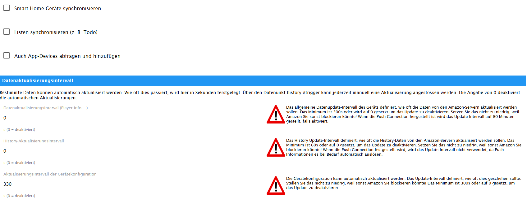

                Kann das grad nicht testen, weil auf der Arbeit, aber ich hab jetzt mal folgendes konfiguriert:
                Push Verbindung -deaktiviert (wurde bei Github so empfohlen, wenn auch für mich unlogisch)
                Verlaufseinträge ...... -aktiviert
                Fragen sie die Aktivität ..... -aktiviert
                Smart Home Geräte synchronisieren -aktiviert
                Listen synchronisieren..... -deaktiviert
                Auch App Devices abfragen ....... -aktiviert
                Datenaktualisierungsintervall 300s
                History 60s
                Aktualisierungsintervall der Gerätekonfiguration 300s
                Passt das so?

                  • haselchen
                    haselchen Most Active @cavemanatwork last edited by haselchen
                    @cavemanatwork
                    Warte , ich schau mal nach meinen Einstellungen
                    Anzeige nach 2sek im DP Summary
