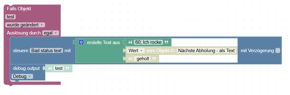

      Jetzt würde ich das allerdings wieder aufgreifen und scheitere leider daran, einen Text an Google Mini zu übergeben.
      Mit dem Übergeben von "url2play" klappt es wunderbar. Wenn ich auf einen Datenpunkt reagieren, dann wird url2play auf dem Mini abgespielt. Bei dem Text klappt es aber leider nicht.
      Muss ich hier speziell auf etwas aufpassen?
      So habe ich es bisher getestet.

              @wusa verende anstatt deines bad status test, diesen DP
              sayit.0.tts.text

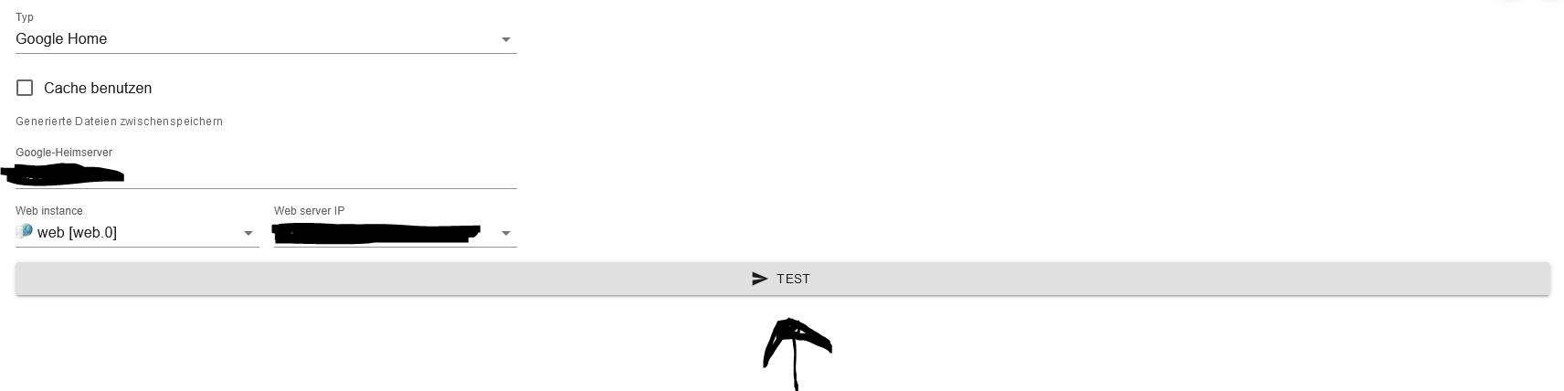

                Bei sayit, hinterlege ich einen Google Mini, da ich aber 2 habe, müsste ich dann 2 Adapter installieren?
                Ich frage mich, brauche ich den sayit Adapter, oder geht das auch ohne? Bei "url2play" kann ich direkt eine Stream URL übergeben und es funktioniert wunderbar.
                Geht das so bei einem Text nicht?

                  Da hat @crunchip schon den entscheidenden Tipp gegeben.
                  Im Sayit Adapter den Chromecast einstellen und dann den tts Datenpunkt zum Sprechen nehmen.
                  Edit: Brauchst dann vermutlich 2 Instanzen.

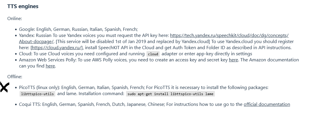

                        Ich sehe aber nur Cloud, PicoTTS und CoquiTTS.
                        Cloud und CoquiTTS brauche ich einen Key oder Cloud Instanz. Also vermutlich gegen Bezahlung?

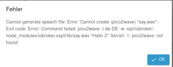

                        Und PicoTTS bringt einen Fehler:
                        Oder übersehe ich etwas?

                          Musst mal in die Adapter Doku gucken.

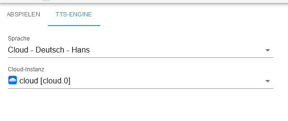

                          Du kannst die Cloud Stimmen nehmen, musst nur Deine Cloud Instanz angeben.
                          Drückst testen und dann sollte Dein Mini in der eingestellten Stimme das Wort Test ausgeben.
