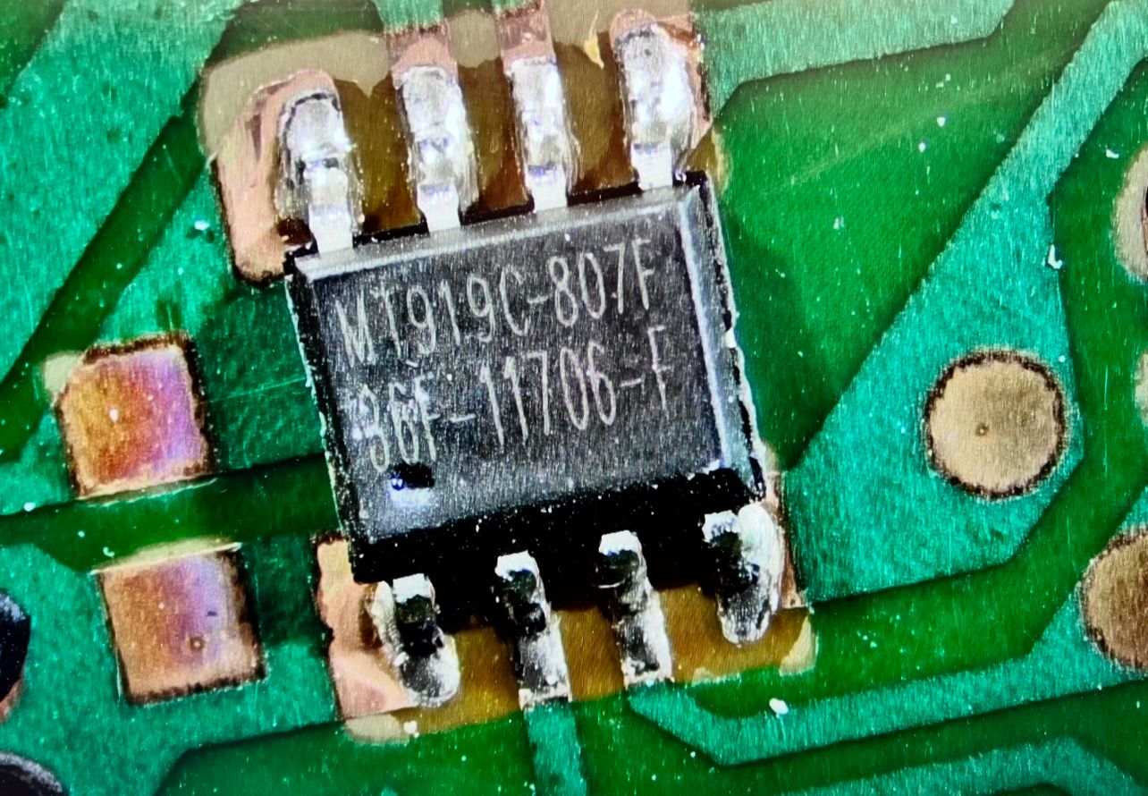

                  Roelli @OliverIO last edited by
                  Hab mal aufgeschraubt.
                  Nicht viel los da drin! 😀
                  Ein EINZIGER Chip.

                    OliverIO last edited by OliverIO
                    @roelli
                    ich habe mal nach den verschiedenen nummern gesucht,
                    allerdings nix gefunden, was irgendwie da in die nähe kommt.
                    ich hab mal folgende Kombinationen probiert
                    11706
                    MT919c
                    364
                    807f
                    jeweils mit dem zusatz
                    data sheet
                    IC
                    infrared
                    daher ist es wahrscheinlich ein custom chip oder nix was weiters zum bestellen verfügbar ist.
                    daher weiß man nix darüber wie das im detail funktioniert.
                    dann bleibt eigentlich nur die Möglichkeit über die Fernbedienung zu steuern und die tastenkontakte direkt anzusteuern.
