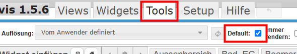

          Wie kann man denn beeinflussen welche die default ist ?
          • bahnuhr
            bahnuhr Forum Testing Most Active @Dr.Pie last edited by
            Dr.Pie 1 Reply Last reply Reply Quote 0
            • Dr.Pie
              Dr.Pie @bahnuhr last edited by
              @bahnuhr sagte in Seltsames Phänomen bei Strg+Mausrädchen:
              Suuuuuuuper hat sofort funktioniert.... 1000 Dank und noch ein sonniges WE 👍 🌞
