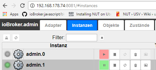

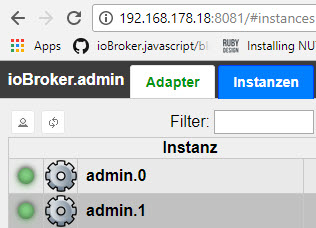

      nach update meiner beiden iobroker Systeme (HOST und SLAVE) wird mir der Status des Admin Adapters auf den beiden unterschiedlich angezeigt.
      HOST:
      Slave:

                • eric2905
                  eric2905 last edited by
                  Der Admin auf dem Slave läuft doch gar nicht.
                  Kannst Du ihn trotzdem mit <ip-slave>:8081 erreichen (nicht 192.168.178.18)?
                  Gruß,
                  Eric
                  Von unterwegs getippert</ip-slave>
                    @eric:
                    in den Screenshots sind die IP-Adressen zu sehen.
                    Erklär mir das mal 😉
                    Rainer

                        • eric2905
                          @wendy2702:
                          Auf dem Slave läuft der Admin.1 `
                          Nein, er läuft nicht - siehe roter „Play-Button“.
                          Mach mal bitte einen breiteren Screenshot vom Reiter Instanzen, wo man den Admin des Slaves sieht und welchem Host er zugewiesen ist.
                          Wie hast Du denn den Multihost aufgesetzt?
                          Nackte ioBroker-Installation an den Master gekoppelt, oder ein bereits benutztes System (weitere Instanzen aktiv, Daten vorhanden, usw.)?
                          Gruß,
                          Eric
                            @eric2905:
                            @wendy2702:
                            Auf dem Slave läuft der Admin.1 Nein, er läuft nicht - siehe roter „Play-Button“.
                            Doch, der Admin.1 ist grün.
                            warum hast du da zwei admins drauf.
                            damit kannst du natürlich (evtl.??) das gesamte System aushebeln.
                            @eric2905:
                            Nackte ioBroker-Installation an den Master gekoppelt, oder ein bereits benutztes System (weitere Instanzen aktiv, Daten vorhanden, usw.)? `
                            Das ist natürlich interessant!
                            Rainer

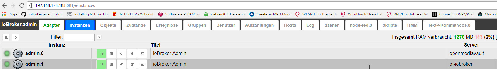

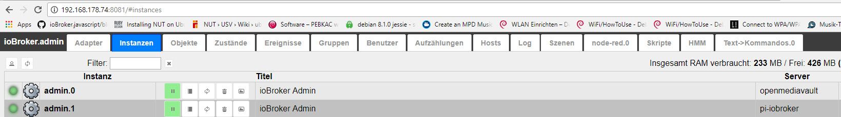

                            • eric2905
                              Deswegen wollte ich den Breiteren Screenshot haben, wo man die Host-Zuordnung sieht.
                              • wendy2702
                                wendy2702 last edited by
                                Ähem… jetzt gerade zurück vom Gassi gehen und auf beiden Systemen ist der Status jetzt gleich.
                                Hier erstmal die Screenshots:
                                Host:
                                Slave:

                                      Dann bleibt nur noch die Frage warum da zwei admin-Adapter sind.
                                      Rainer
                                      • wendy2702
                                        Kann ich den denn auf dem Slave "einfach" löschen?
                                        Oder sollte ich den lieber neu aufsetzen?
                                          Jetzt verläßt mich mein Wissen.
                                          Fakt ist:
                                          • Der Slave bekommt offline (= ohne Bindung an den Master) seine eigene ioBroker Installation. Diese enthält u.a. einen admin.
                                          • dann erst wird der Slave per iobroker setup custom an den Master gebunden
                                          • der admin des Slave taucht nicht mehr auf
                                          Ich habe keine Ahnung was mit den Adaptern auf dem Maste passiert, wenn du den Slave neu aufbaust und die dortigen Instanzen auf einmal weg sind
                                            • na gut habe ich auch schon mal gemacht, ich glaube die werden anschließend "hot pluggable" wieder auf dem Slave installiert.
                                          Aber bei dir werden nach abmelden des Slaves trotzdem beide admin weiterhin auf dem Master zu sehen sein.
                                          ICH würde folgendermaßen Vorgehen:
                                          • Backup des MAsters über die Konsole (sudo iobroker backup)
                                          • Löschen des admin.1
                                            • sehen was dann ist.
                                          Rainer
