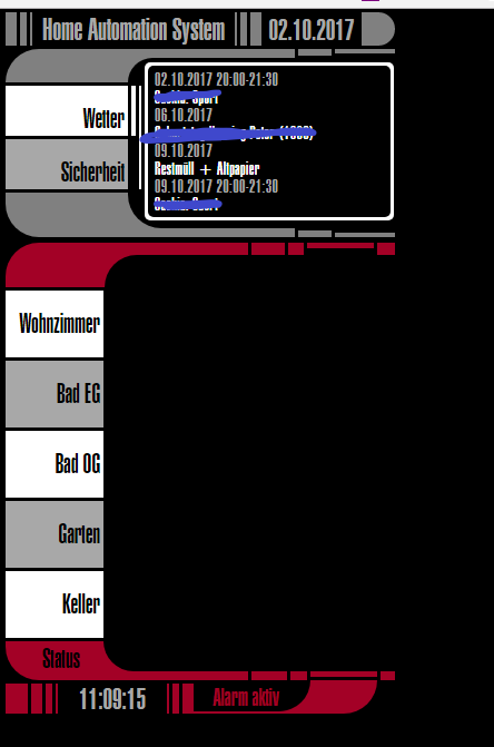

      bin gerade dabei meinen iCal Adapter zu modifizieren. Nun stoße ich noch auf eine Frage:
      Ist es möglich nur das aktuelle Datum als String (also "Heute") anzeigen zu lassen. Und evt Dazu Einträge die Heute stattfinden größer darzustellen als den Rest. Bisher sieht das ganze bei mir so aus:
      Anhang!

        Du möchtest also:
        1. anstatt des aktuellen Datums "Heute" stehen haben und alle anderen Daten sollen so bleiben.
        2. für das aktuelle Datum eine anderen Style Klasse verwenden.
        Der iCal Adapter bietet dafür erstmal keine Konfigurationsmöglichkeit, du müsstest dir selbst etwas drum herum bauen.
        Das sollte via javascript oder node-red Adapter funktionieren. Diese sollten bei Aktualisierung der States <u>ical.0.data.html</u> und/oder <u>ical.0.data.table</u> diese Verwenden um einen neues State zu erzeugen mit deinen Anpassungen. Den neuen State kannst du dann im vis Adapter zur Anzeige benutzen.
