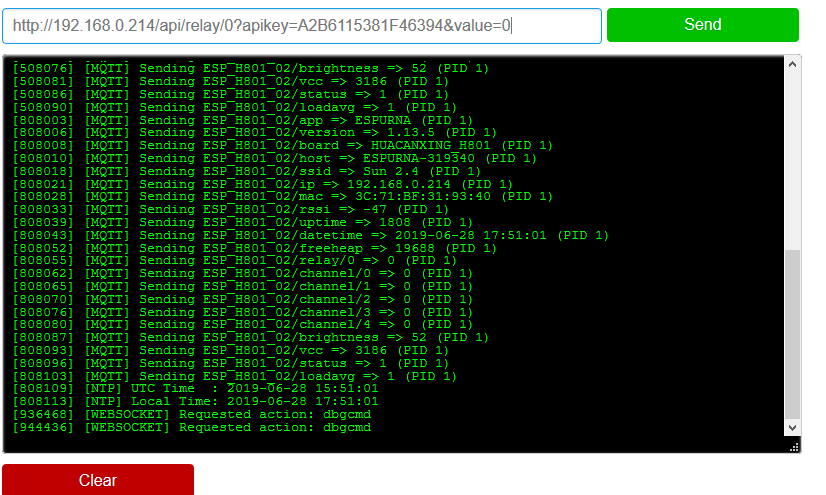

                      Ich hbe es endlich geschafft 3 Stk. mit dem aktuellen Espurna 1.13.5 zu flashen. MQTT ist aktiviert und ich bekomme auch brav Daten vom aktiven H801 in ioBroker95aa4abd-0087-4268-a144-44adbac585a7-grafik.png
                      Jetzt kämpfe ich seit Stunden das Ding auch über ioBroker zu steuern. Ja, API Key habe ich angehakt.92a3a0d4-3fe2-4ed8-b5fd-d8417ed1439b-grafik.png
                      Egal wo ich etgwas eingebe, der H801 stellt sich tot und weigert sich hartnäckig.
                      Egal ob im Browser:
                      http://192.168.0.214/api/relay/0?apikey=A2B6115381F46394&value=0
                      Oder direkt im MQTT Adapter: 8aa6388d-836e-4e40-9900-4248d681a70b-grafik.png Oder direkt im Debugmodus des H801c7beb3b7-9a3e-442d-8473-7ede97b4f058-grafik.png
                      Kann mir bitte jemand auf die Sprünge helfen, ich bin schon ganz "krawụtisch" (österr.)
                      Lieben Dank im Voraus
                      mxa
                      P.S.: EIn Stück bin ich weiter, wenn ich in ioBroker etwas eingebe, kommt auch schon etwas an. Ändern tut sich aber nix

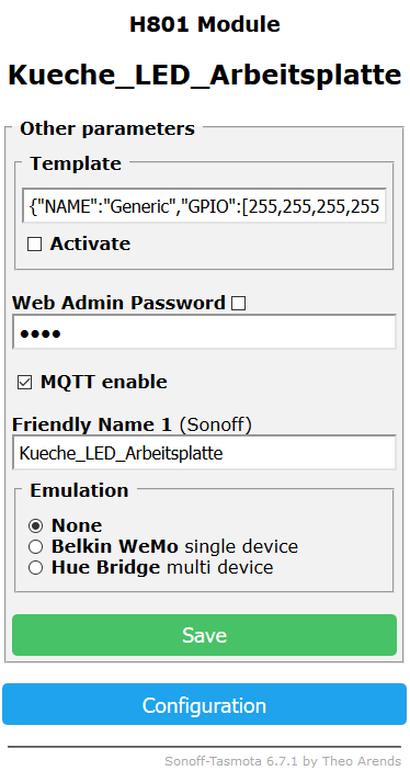

                              Moin zusammen, ich krame den alten Thread mal wieder hervor.
                              Ich habe heute 5 Stück H801 mit Tasmota geflasht. Was muss denn sinnigerweise bei MQTT eingestellt werden BELKIN / WEMO oder Hue Bridge?
                              metaxa 1 Reply Last reply Reply Quote 0
                              • metaxa
                                metaxa @JB_Sullivan last edited by
                                @JB_Sullivan bei mir sieht es so aus:
                                lg und frohe weihanchten, mxa
                                JB_Sullivan 1 Reply Last reply Reply Quote 0

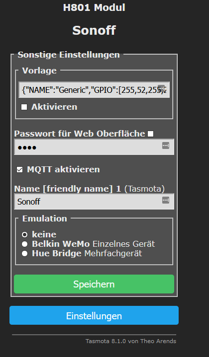

                                • JB_Sullivan
                                  JB_Sullivan @metaxa last edited by JB_Sullivan
                                  @metaxa
                                  Also du steuerst sie nicht über ALEXA? Dafür sind ja die beiden Emulatoren. Die Frage ist halt nur, über welchen der beiden sich auch die Farben via Alexa steuern lassen.
                                  Ich empfehle dir mal ein Update auf 7.2.0 😉

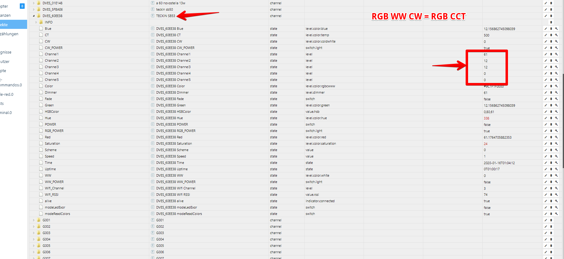

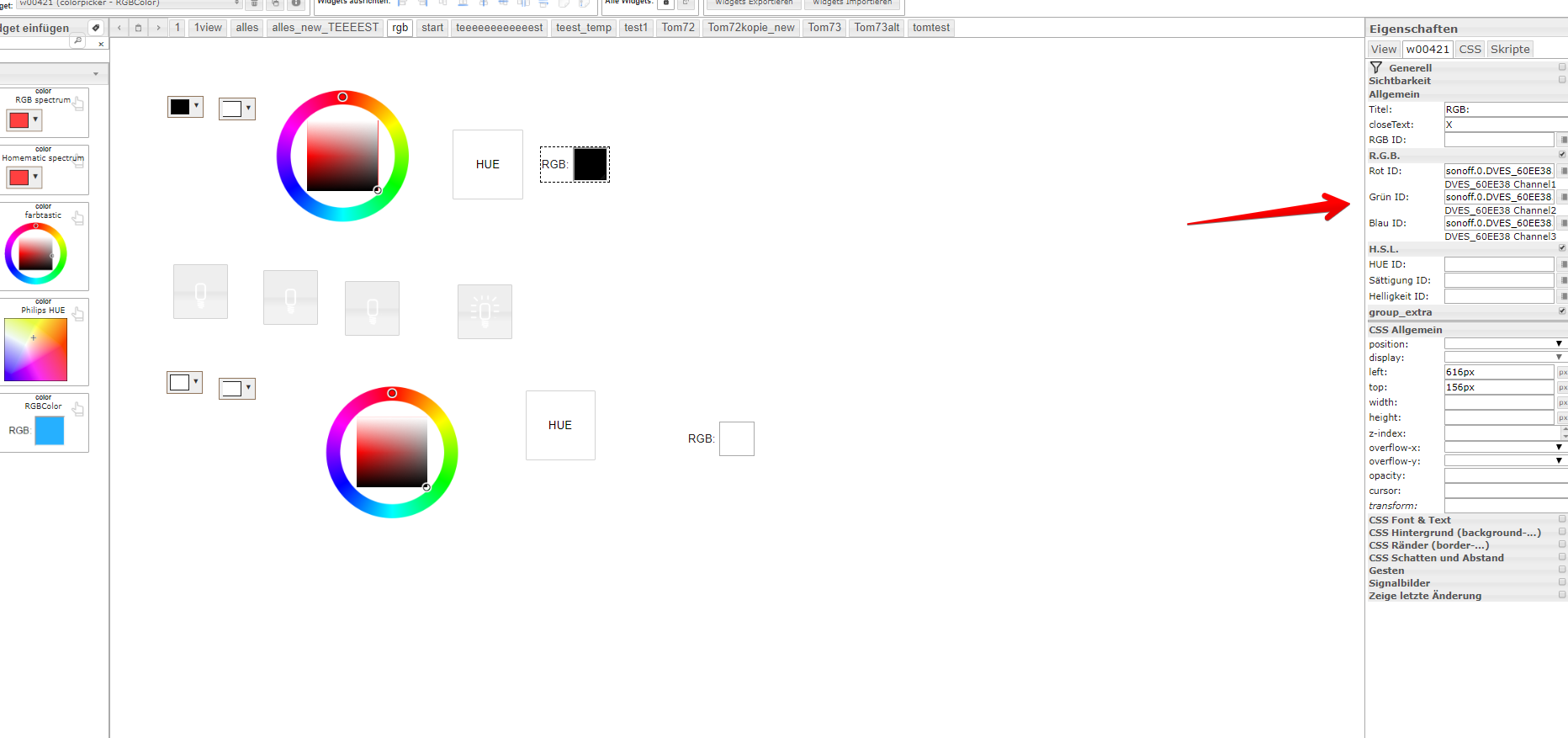

                                    TomSmartHome last edited by TomSmartHome
                                    Hallo Leute,
                                    ich habe jetzt mehrere H801 und recht viele LED E27 Glühbirnen (Teckin, Novostella) Tasmotisiert.
                                    Es funktioniert so weit so gut und unter Objekte kann man bei allen 5 Kanäle einstellen
                                    1.RED
                                    2.GREEN
                                    3.BLUE
                                    4.COLD WHITE
                                    5.WARM WHITE
                                    Das Problem ist leider nur, dass die Colorpicker keine Werte zum einfügen für Kaltweiss und Warmweiss haben.
                                    Die von miligt z.B. könnten es ja theoretisch aber leider verlangen diese andere werte wie Farbtemperatur (in Kelvin) die tasmota aber nicht liefert
                                    Welche Colorpicker für VIS verwendet ihr zum einstellen von warm/kaltweiss?
