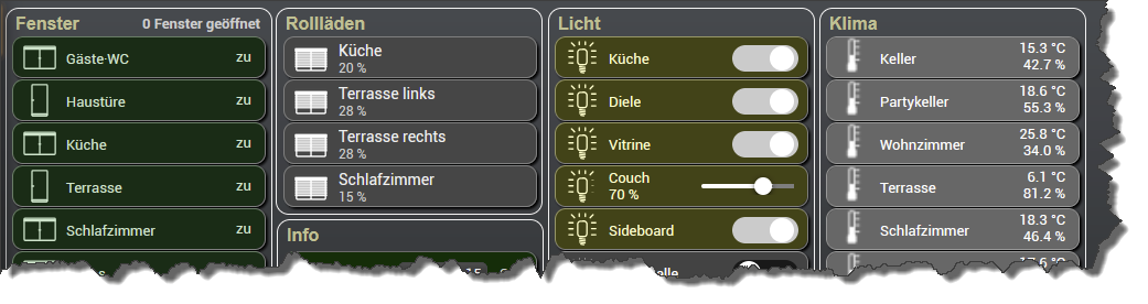

          Codierknecht Developer Most Active @Stefan341 last edited by
          @stefan341
          Auch Vis1:

            So ähnlich sieht es bei mir auch aus. Was hast du für Widgets benutzt für Klima?
            Interessant wäre es wenn man die Farbe der Anzeige abhängig der Temperatur machen könnte. Also zb. alles bis 10Grad ist blau, von 10-20Grad ändert sich die Farbe im Richtung Orange und von 20-40Grad geht es in Richtung rot. Geht sowas?
            Die nächste Frage wäre, bei den Fenstern der Text "X Fenster geöffnet" Da zählst du wie viele Datenpunkte auf false stehen oder?

              Codierknecht Developer Most Active @Stefan341 last edited by Codierknecht
              @stefan341 sagte in Anregungen Temperaturfühler, Fenstersensor:
              Ja (ich zähle aber true) - da läuft ein kleines Script, um die Anzahl geöffneter Fenster in einen eigenen DP zu schreiben.
              const ids = Array.prototype.slice.apply($("(functions=window)"));
              on({id: ids, change: "ne"}, async function() {
                  let count = 0;
                  for (let id of ids) {
                      if (getState(id).val) count++;
                  setStateAsync("0_userdata.0.Vis.fenster", count, true);
