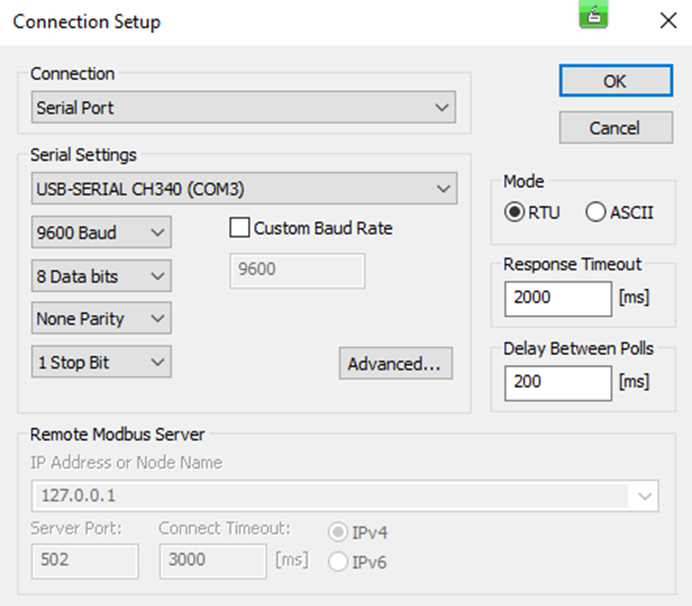

      Wenn ich hingegen unter Linux mit OpenModScan verbinde und auslese, komme ich auch an die Register über 63 bzw. 64.

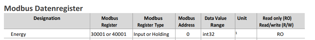

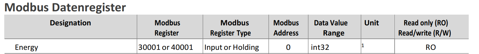

      Folgende Register bietet der Wärmezähler an: https://www.engelmann.de/wp-content/uploads/2023/04/Datenblatt_Modbus_S3-S3C_2023_03_27_de.pdf

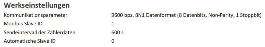

        @konni was sagt denn die Bedienungsanleitung zum Thema "Anzahl gleichzeitig auslesbare Register"?
          Konni @Homoran last edited by Konni
          So blöds klingt, mehr als das obige PDF findet sich leider zu dem ganzen Modul nicht 😞

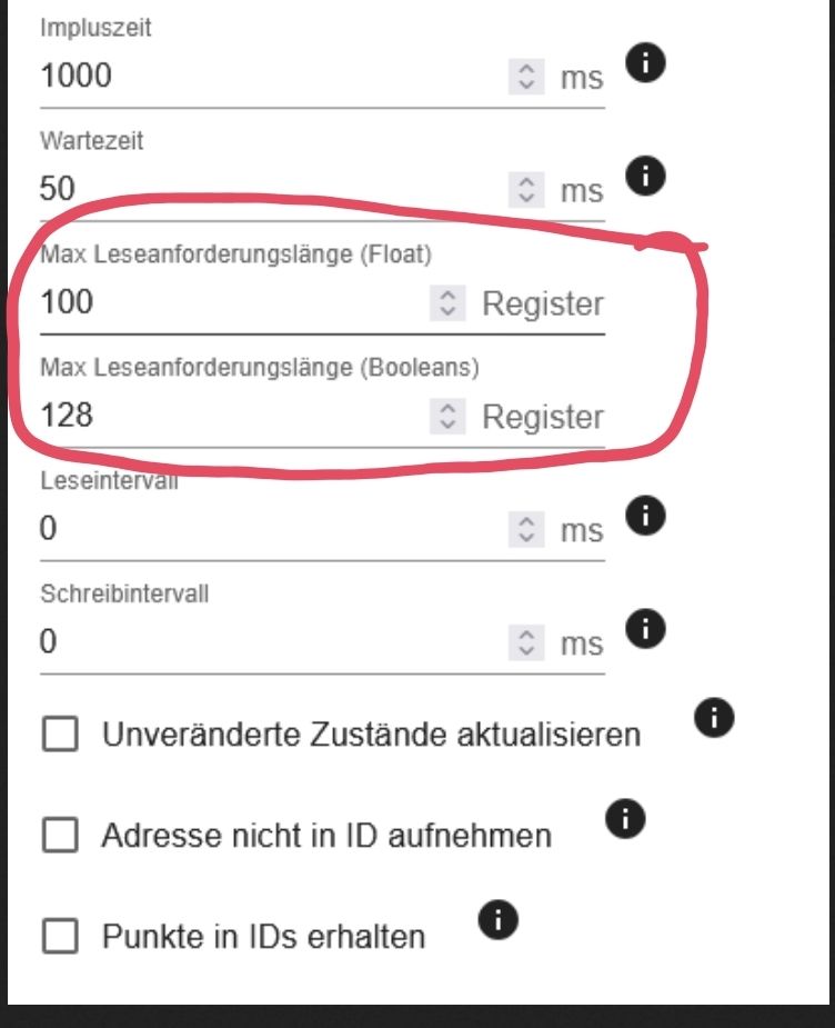

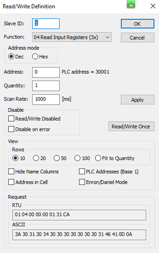

          Grundsätzlich kann ich mit dem Modbuscanner 35 Register auf einmal auslesen, aber nur von 30001 bis 30031, alles was drüber ist geht selten mit mehr als 1, ich denke das Problem dabei ist, dass der Scanner dumm alles ausliest, und wenn ein Register nicht existiert aussteigt, das sollte aber mit dem iobroker Modbuis Adapter ja kein Problem sein, da ich die Register ja gezielt angebe, die auch existieren).
          Ok, Nachtrag wenn ich den iobroker Adapter so einstelle, dass er maximal ein Register ausliest geht es.
          Homoran S 2 Replies Last reply Reply Quote 0
            Homoran Global Moderator Administrators @Konni last edited by
            @konni sagte in Sensostar Modbus auslesen:
            Da wollte ich drauf hinsus 🙂

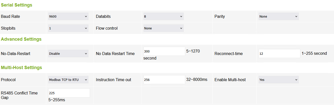

                    Stephan a @Homoran last edited by
                    Danke für die Antworten.

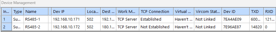

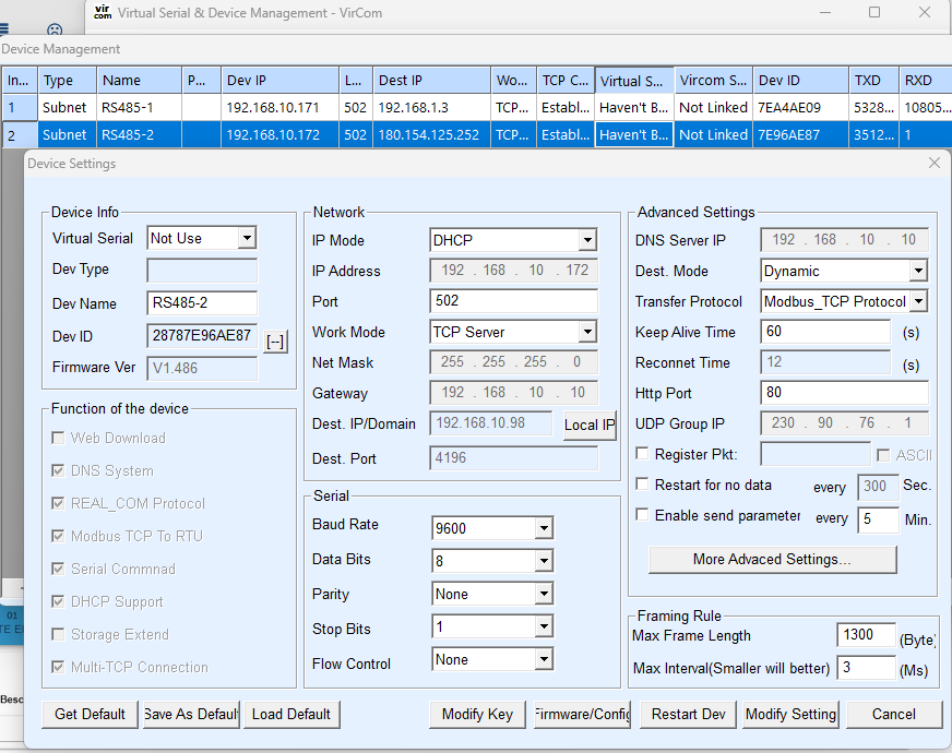

                    Ich habe einen 2 Kanal Waveshare to ETH Adapter.

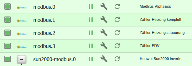

                    4 laufende modbus Instanzen sind auf dem 1 Kanal. Die laufen ohne Probleme.

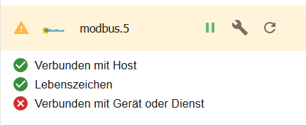

                    Am 2. Kanal Waveshare ist der Engelmann modbus Adapter. Im iobrocker und alles ist grün.
                    Die Parameter sind:
                    Unter objekte info/connection steht "true".
                    Bei den eingetragenen Registern kommen die Werte alle mit "0".
                    Ich habe auch nur ein Register versucht - ohne Verbesserung. Was wäre da genau zum Einstellen im Adapter?

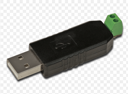

                      ich arbeite ohne zusätzliche Konvertierung ausschließlich mit RTU direkt per USB am iobroker Server.

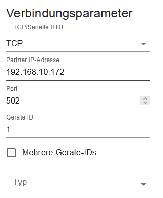

                      Aber was hast du denn in der Instanz eingetragen wenn du im Waveshare dafür TCP2RTU eingetragen hast?

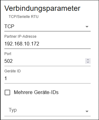

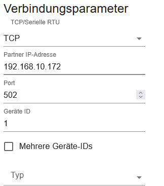

                        In der Instanz:

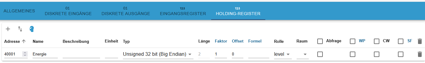

                        Als Register:
                        In Objekten:
                          Homoran Global Moderator Administrators @Stephan a last edited by
                          @stephan-a sagte in Sensostar Modbus auslesen:
                          In der Instanz:

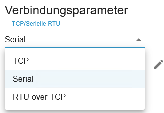

                          in dem Verbindungsprotocol steht nur tcp
                          während
                          @homoran sagte in Sensostar Modbus auslesen:

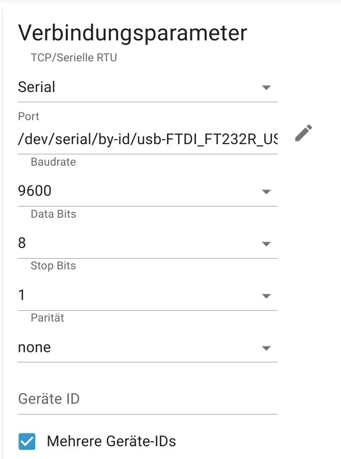

                            Beim Verbindungsprotokoll habe ich bei 4 laufenden Instanzen überall "TCP" in der Instanz eingestellt und es läuft problemlos. Ich werde es noch mal mit "TCP over RTU" versuchen.

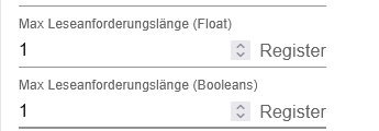

                            Wie stelle ich den Adapter so ein, dass er nur ein Register ausliest?
                            Bisher hatte ich dazu einfach nur ein Register in die Registerliste eingetragen.
                              in deinen Einstellungen
                                ok. Danke für den Hinweis.
                                Ich werde die Einstellung entsprechend ändern und testen.

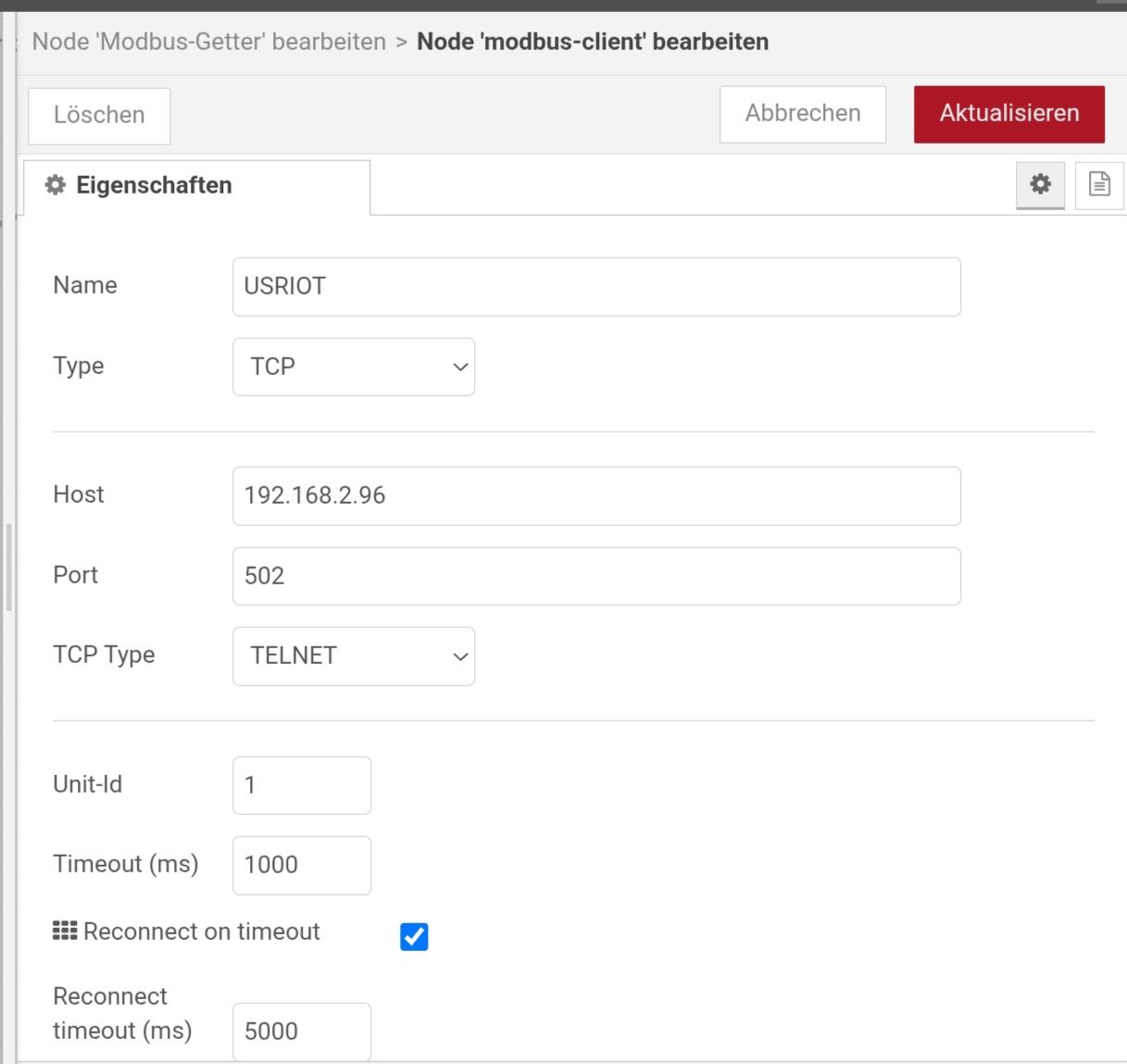

                                        peterfido last edited by peterfido
                                        Seit ich anfangs gleich Probleme mit dem Modbus Adapter hatte, habe ich die Kommunikation Modbus / Seriell auf Node-Red probiert. Da lief es und das Problem waren wohl zu schnelle Anfragen des Adapters an die Geräte. Bei Node-Red habe ich dann einfach Verzögerungen zwischengehängt und seit dem läuft es da durch.
                                        Ob der Adapter inzwischen auch die Pausen kann, weiß ich nicht, da ich bei Node-Red geblieben bin. Evtl. einfach mal ausprobieren. Kann ja nichts passieren.
                                        Mein Muster dafür habe ich vor längerer Zeit im Node-Red Forum gepostet.

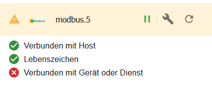

                                            Danke an Alle die mich unterstützen.

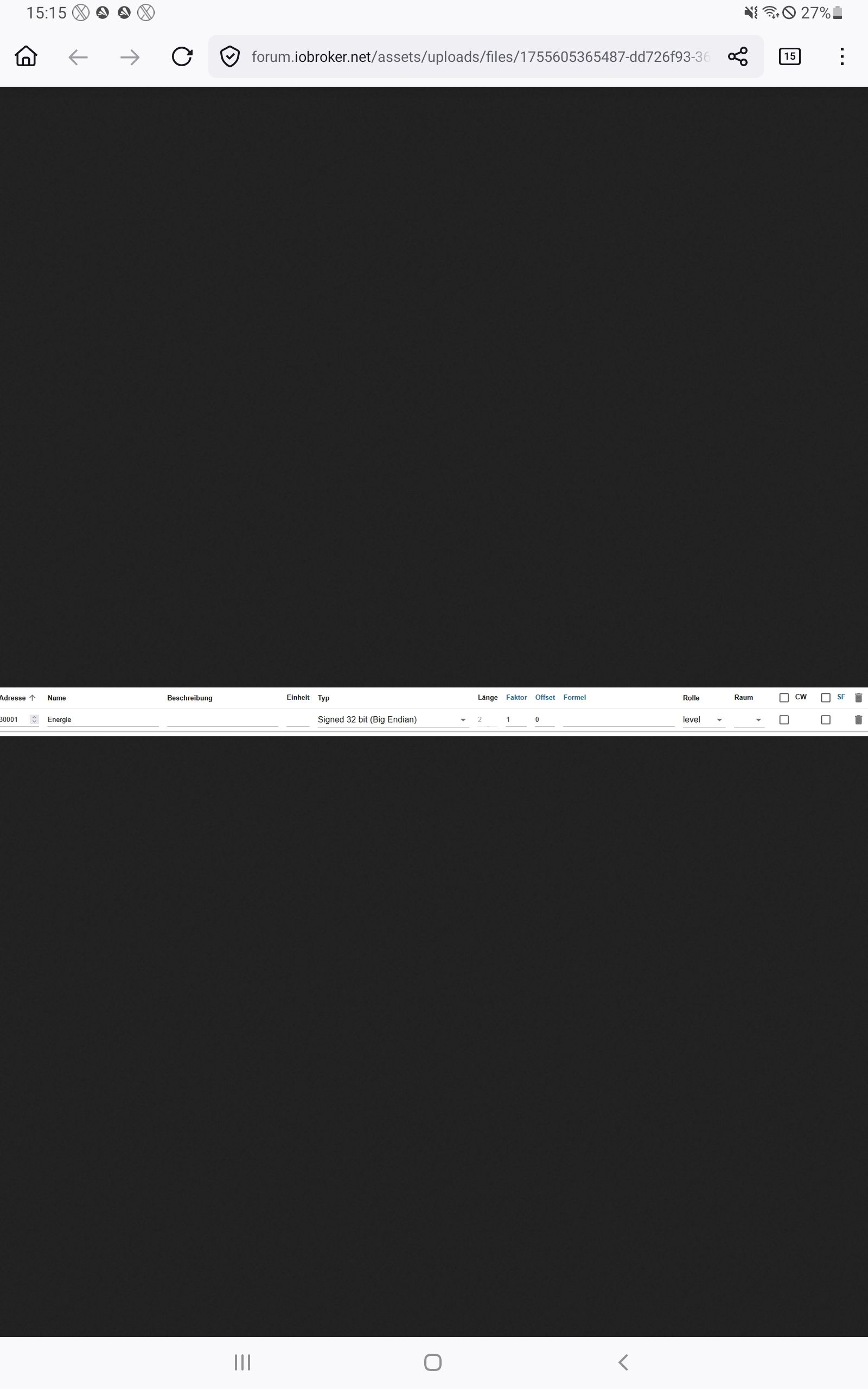

                                            Mein Probem ist, dass die im iobrocker angezeiten Werte alle "null" sind:
                                            Die Instanz ist aber grün:
                                            Die Abfrageanzahlg steht auf "1".
