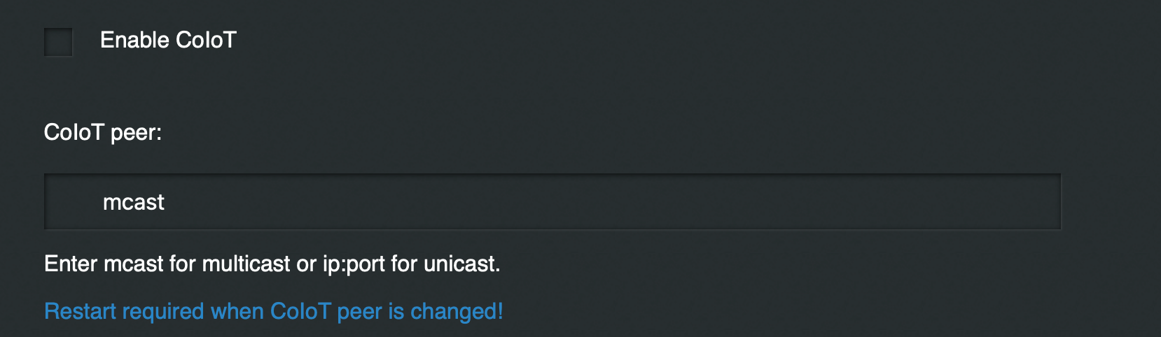

        Haste in der Shelly GUI auch COAP mit IP und Port eingegeben?
        • W
          WolfgangFB @haselchen last edited by
          @haselchen Was meinst Du mit Shelley GUI? Die GUI des Schalters? Da sehe ich keine Einstellung für den Port. Im Io-Broker wo der Schalter eingebunden ist, sieht das ganze wie folgt aus:

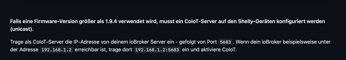

            • crunchip
              crunchip Forum Testing Most Active @WolfgangFB last edited by
              @wolfgangfb sagte in Shelly 1 wird nicht eingebunden:
              warum liest denn nie jemand die Beschreibung
              https://github.com/iobroker-community-adapters/ioBroker.shelly/blob/master/docs/de/protocol-coap.md
