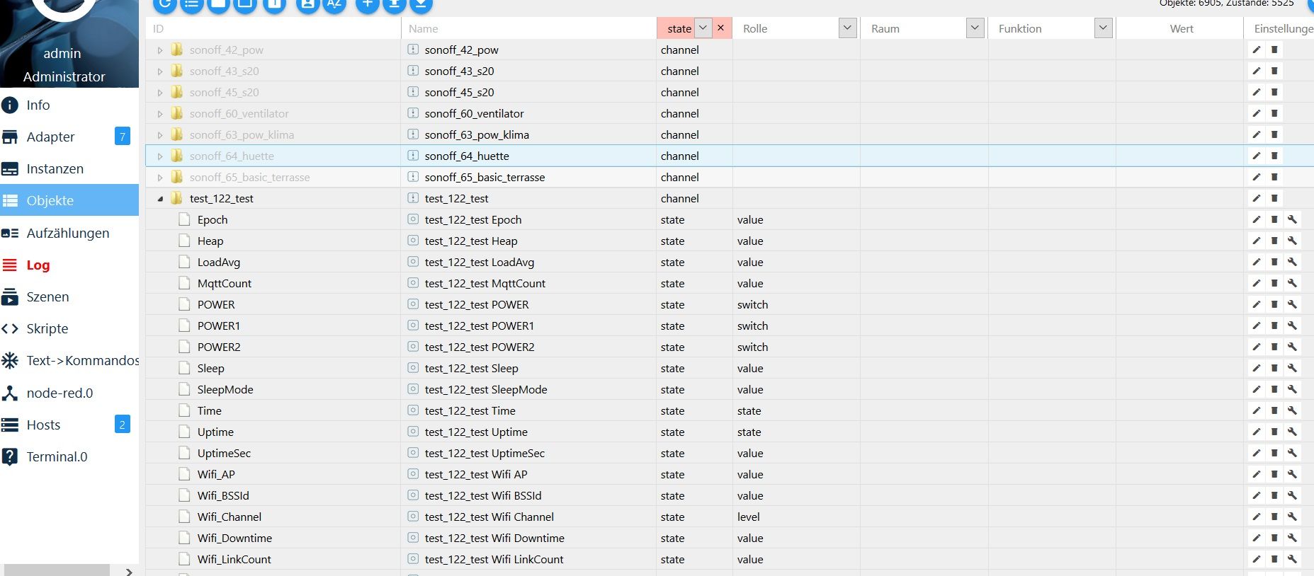

        Unter den Objekten habe ich einen Sonoff Power 3 stehen ka wie der dahin kommt siehe Screenshot in der PN.

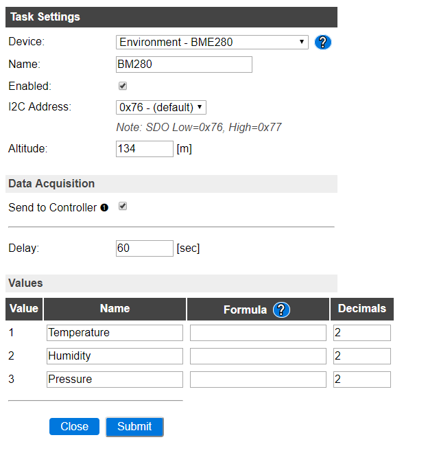

                ESP mit BM280 Sensor gibt folgendes aus aber kein Objekt wird angelegt:
                sonoff.0	2017-10-02 21:37:44.403	debug	[ESPClient5] Received: /ESP_BOX/BM280/Pressure = 1010.09
                sonoff.0	2017-10-02 21:37:44.399	debug	[ESPClient5] Received: /ESP_BOX/BM280/Humidity = 42.39
                sonoff.0	2017-10-02 21:37:44.395	debug	[ESPClient5] Received: /ESP_BOX/BM280/Temperature = 25.86
                sonoff.0	2017-10-02 21:37:43.228	debug	stateChange sonoff.0.ESPClient5.alive: {"val":true,"ack":true,"ts":1506973063223,"q":0,"from":"system.adapter.sonoff.0","lc":1506973063223}
                sonoff.0	2017-10-02 21:37:43.225	debug	inMem message sonoff.0.* sonoff.0.ESPClient5.alive
                sonoff.0	2017-10-02 21:37:43.216	debug	stateChange sonoff.0.info.connection: {"val":"SonoffPOW,Sonoff4ch,ESPClient5","ack":true,"ts":1506973063212,"q":0,"from":"system.adapter.sonoff.0","lc":1506973063212}
                sonoff.0	2017-10-02 21:37:43.216	debug	inMem message sonoff.0.* sonoff.0.info.connection
                sonoff.0	2017-10-02 21:37:43.212	info	Client [ESPClient5] connected
                Möglich sollte es sein 😄

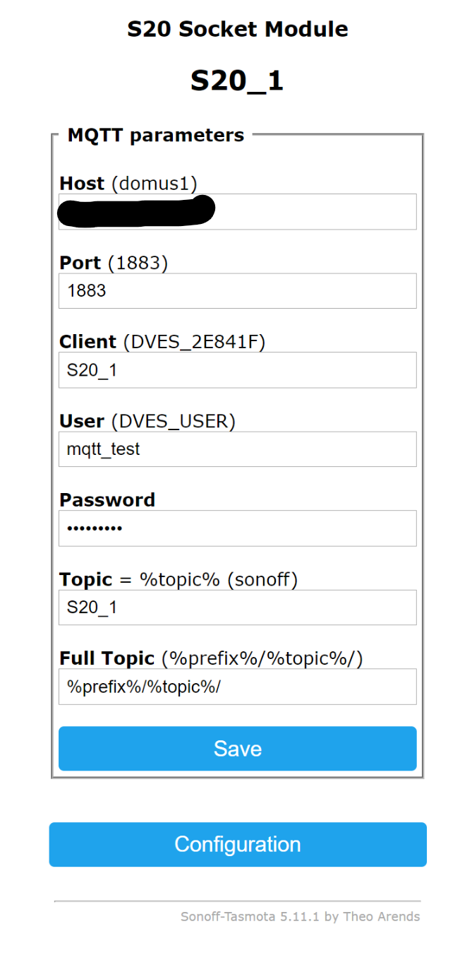

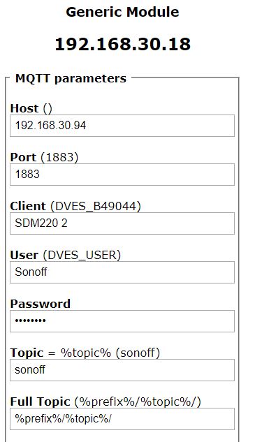

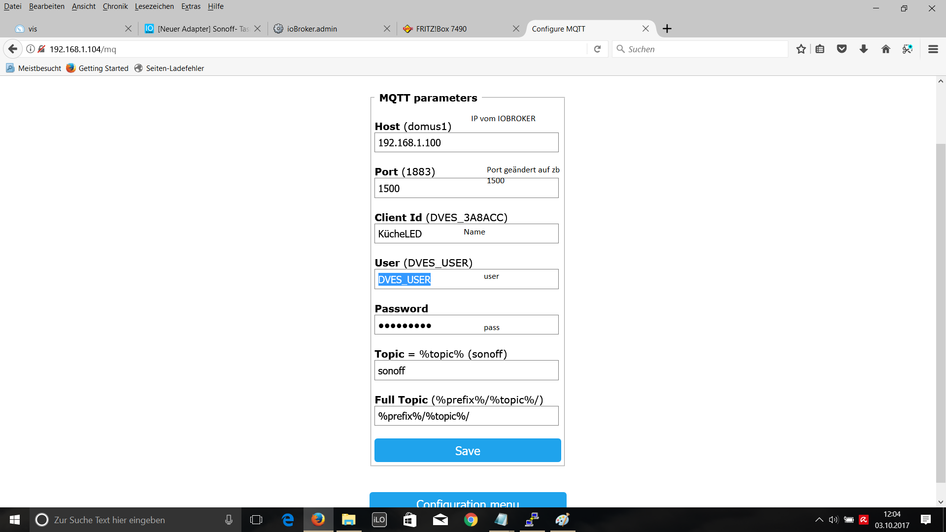

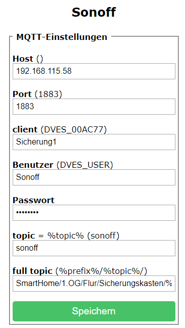

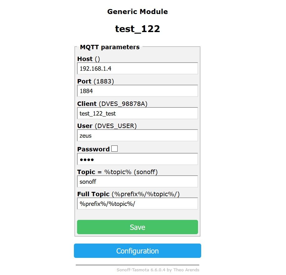

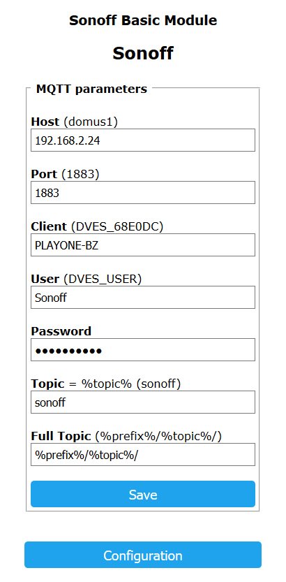

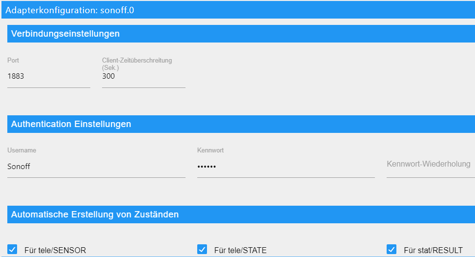

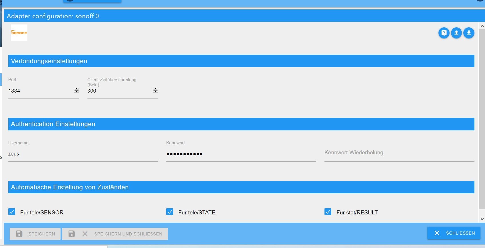

                            Deine IP und Port sowie User und PW eintragen und auf geht es. Client ID ist der Name vom Sonoff. So wird er im ioBroker angezeigt.
                            Änder aber bitte den Port da der Port vom MQTT Adapter schon genutzt wird.
                            Alles speichern fertig.

                                Jetzt möchte ich einen zweiten Tasmota einbinden. Kann ich den gleichen Port sowie Benutzername und Passwort nehmen?
                                Muß ich eine neue Instanz des Adapters installieren?
                                • kmxak
                                  kmxak Most Active last edited by
                                  Auf jedem Sonoff die gleichen Daten eingeben. Ein Adapter. Aber immer eine andere Client ID vergeben.

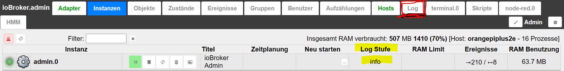

                                      Aktivier mal bitte Debug bei dem Adapter und schau mal ob der Sonoff Daten sendet. Schick das ganze mal Bluefox oder füg es hier an dann kann er das im Adapter aufnehmen.

                                          Hast du unter Instanzen den Adapter auf Debug gesetzt? (Expertenansicht aktivieren)
