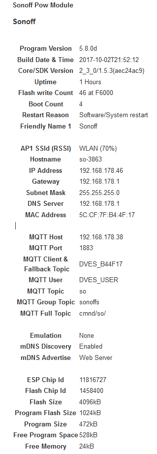

      MQTT mit dem Sonoff verbunden

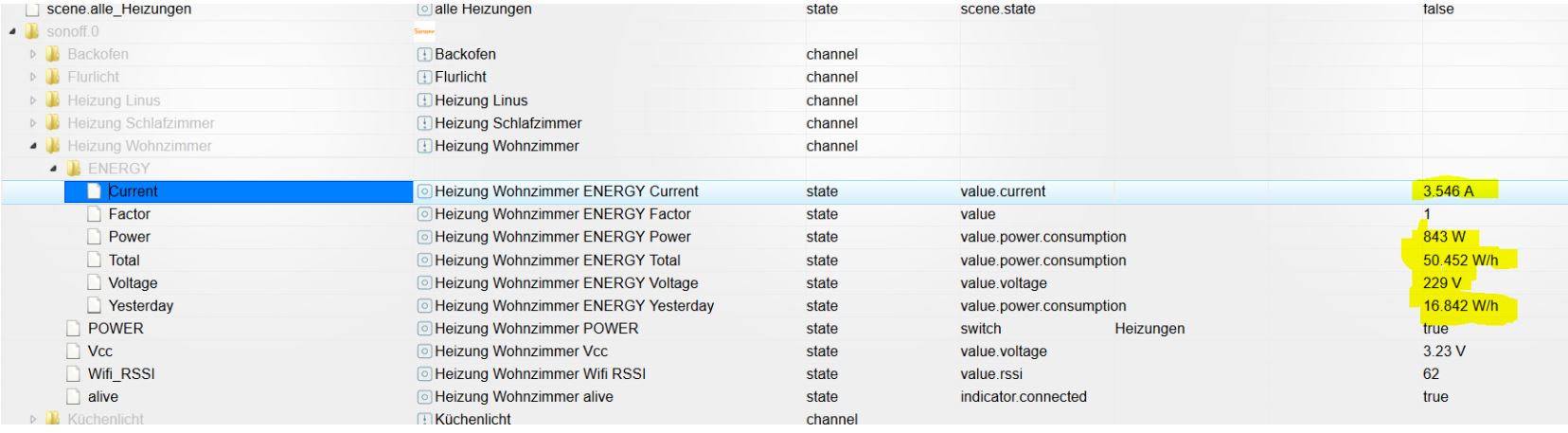

      unter Objekte wird der Sonoff
      angezeigt und ändert den Wert zwischen On;Power,On und OFF; Power,OFF ,wenn ich auf den Schalter am

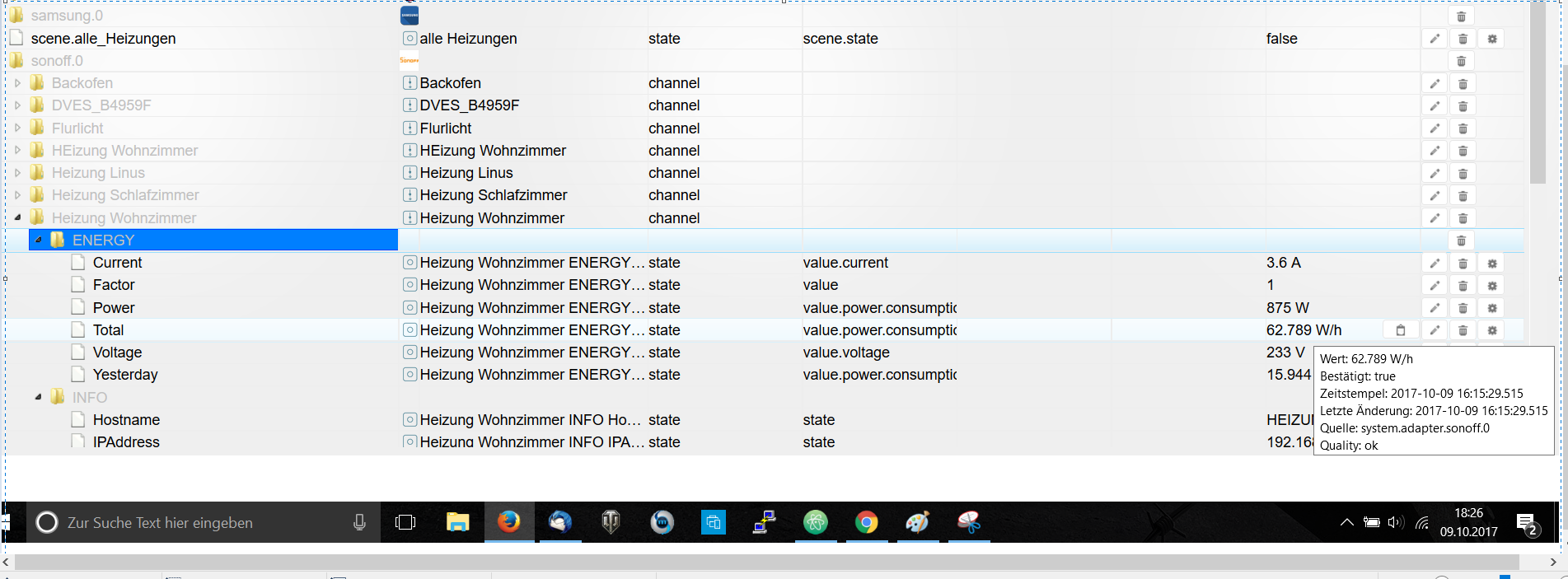

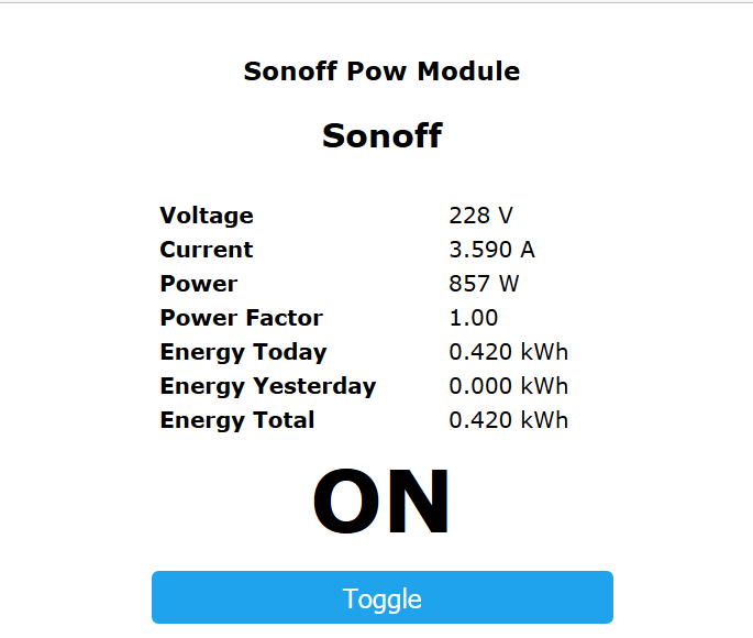

          gerne würde ich allerdings lernen oder erfahren wie ich zum Beispiel
          die aktuelle Leistung in Watt (POWER) auslesen kann
          also diesen Wert hier
          diesen würde ich gerne auch hier in diesen Daten finden können und später damit eine Logik hinterlegen,
          aber eins nach dem anderen, was muß ich machen um diese Daten (CURRENT POWER, Bild 1) hier her zu bekommen?
          kann mir jemand helfen?

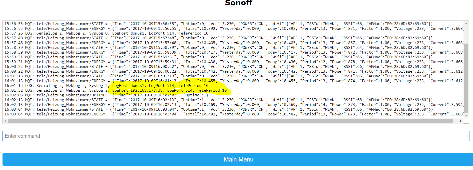

              ich bin nun auf Sonoff umgestiegen,
              vielleicht könnte mir jemand verraten wie ich diese Daten (gelb markiert) im Minutentakt oder in Echtzeit aktuell bekommen kann?
              Da ich diese Daten für ein Skript benötige und ein update alle paar Stunden macht da keinen Sinn.
              Vielen Dank und viele Grüße

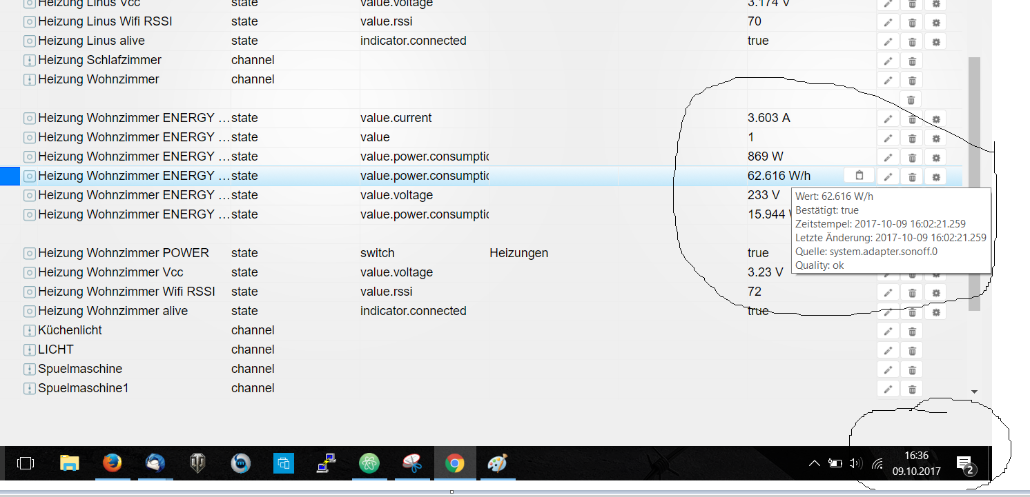

                  high_voltage last edited by
                  Danke für den Tipp,
                  leider hat dieser noch nicht den nötigen Erfolg gebracht.
                  es scheit immer nur eine Aktuallisierung zu geben, wenn ich die Oberfäche des IOBROKER gestartet wird und dann ca. alle 4- 12 Stunden.
                  Die Ansteuerung der Module erfolgt nun über die Sonoff Schnittstelle im IOBroker nicht mehr MQTT!
                  hier die Daten des Sonoff Tasmota

                  und ein paar screenshots von Broker
                  ich hoffe ihr könnt damit etwas anfangen
                  danke für die Unterstützung
                  • kmxak
                    du kannst genau sehen wann der Sonoff was sendet auf der Oberfläche unter Console. Dort sollte wenn du den Link von mir aufgerufen hast alle 60 Sekunden der neue Status übermittelt werden.
                    in ioBroker kannst du das auch sehen wenn du den Sonoff auf debug stellst siehst du in den Logs was genau gerade an kommt.
                      der sonoff sendet fleißig,
                      Beobachtung:
                      -hier scheint es einen Zeitunterschied von 1h zu geben
                      • logport richtig??
                      beim IOBroker kommt aber nichts an.

                          Bild von den Objekten ( keine Änderung)
                          wie gesagt ich bin noch Anfänger, vielleicht habe ich etwas vergessen

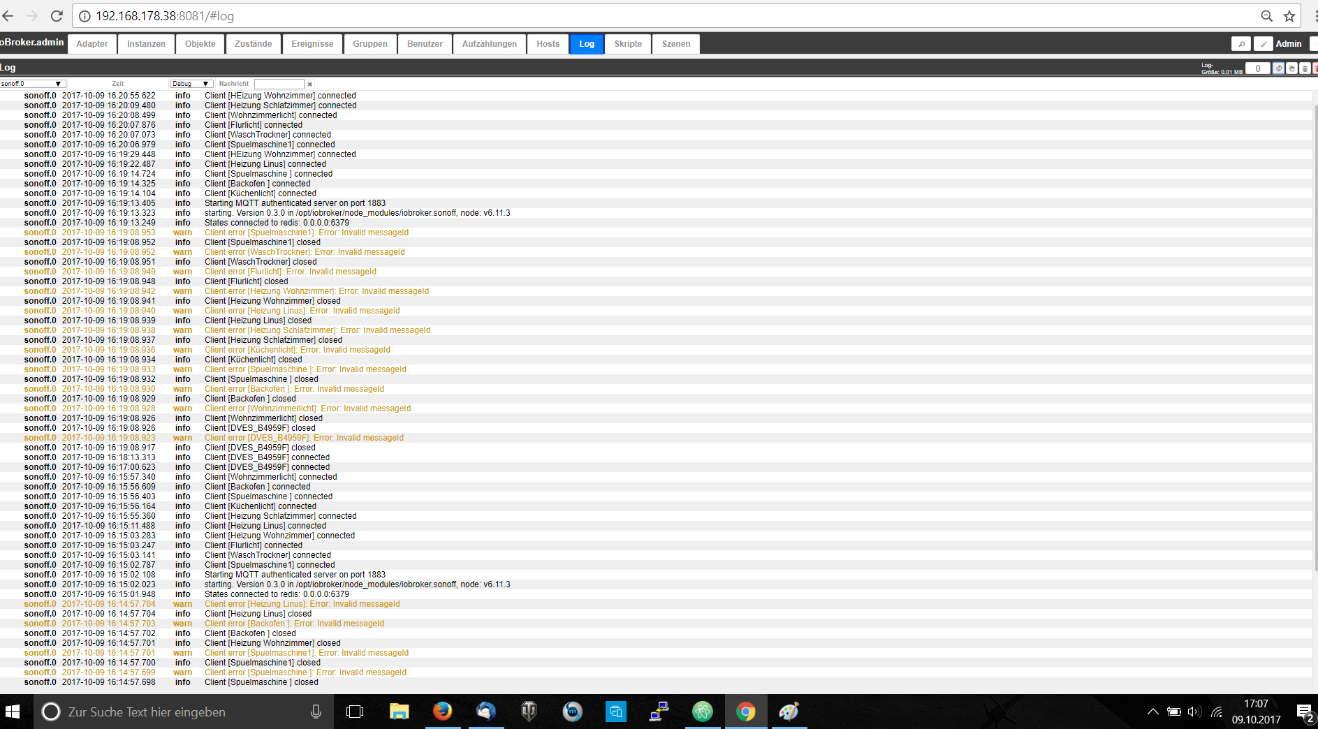

                            kommen im ioBroker die richtigen Werte an? dann sollte es der Adapter auch in die Datenpunkte schreiben.
                            Vergleich mal die Werte die im ioBroker ankommen und die die der Sonoff sendet sowie die die er anzeigt. Fällt hier was auf?
                            Hast du ggf im Sonoff selber rumgefummelt weil du hattest die config gepostet nicht das da was faul ist.
                              es kommen die richtigen Daten,
                              genau die auch vom sonoff gesendet werden.
                              es kommen die benötigten Daten an auch im richtigen Zeitintervall, aber werden vom IO Broker nicht verarbeitet?
                              muß Mann vielleicht bei MQTT noch irgendwas einstellen, oder dén Adapter deinstallieren?
                              • kmxak
                                @high_voltage:
                                muß Mann vielleicht bei MQTT noch irgendwas einstellen, oder dén Adapter deinstallieren? `
                                Der MQTT Adapter hat damit erstmal nix zutun. Du nutzt ja den Sonoff Adapter ( der sollte aber einen andern Port als der MQTT Adapter haben)
                                Dann verbindest du deinen Sonoff über die Weboberflache mit deinem Sonoff Adapter im ioBroker
                                Ich weiß nicht warum er es bei dir nicht ändern sollte. Bei mir läuft es alles mit dem POW.
