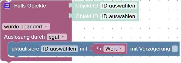

      Ich bekomme für den Soc meines BEV Werte aus 2 Quellen, aber ein Wert kommt nur wenn das Fahrzeug lädt und der andere wenn das Fahrzeug steht.
      Die beiden Werte sollen nun im Blockly gelesen werden und immer der neueste in ein Objekt zur Anzeige gebracht werden.
      Also SOC1 ist neuer als SOC2, dann wird SOC1 an SOC übergeben oder eben umgekehrt.
      Am Anfang steht ein Trigger, aber bekomme ich es hin, dass er aus den beiden immer nur den neuesten nimmt?
        paul53 @c1olli last edited by
        @c1olli sagte: aus den beiden immer nur den neuesten nimmt?
        Es wird der Wert geschrieben, der zuletzt getriggert hat.

          Verdammt dahin hätte ich auch tendiert, das war mir aber zu einfach.
