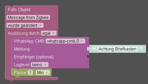

      Hallo in die Runde!
      Irgendwie stehe ich gerade völlig auf dem Schlauch. Ich habe eine einfach Funktion.
      Es geht nur darum, dass wenn sich ein Objektwert ändert eine Nachricht zu verschicken und damit dass nicht zu oft passiert soll der Code kurz eine Pause machen.
      Ich glaube ich stelle mir das zu einfach vor mit "Pause einfügen" und fertig - aber mir fehlen da gerade die Ideen. Wenn jmenand einen Tipp hat, wäre ich sehr dankbar.
      Codierknecht O 2 Replies Last reply Reply Quote 0
      • Codierknecht
        Codierknecht Developer Most Active @touranie last edited by Codierknecht
        @touranie
        Das funktioniert so nicht (Asynchronität).
        Könnte man z.B. mit Timeout lösen.

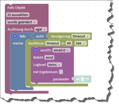

          oFbEQnpoLKKl6mbY5e13 @touranie last edited by oFbEQnpoLKKl6mbY5e13
          @touranie
          Oder so:
          Edit:
          Es geht nur darum, ein Verständnis für eine Problemlösung zu erzeugen.

            @ofbeqnpolkkl6mby5e13 und @Codierknecht - verstanden. Sehr schön erklärt - manchmal ist es ja dann doch nicht so einfach wie man sich das denkt, aber die Lösung über den TimeOut find ich sehr eingängig - dann laufe ich mal in die Richtung los.
