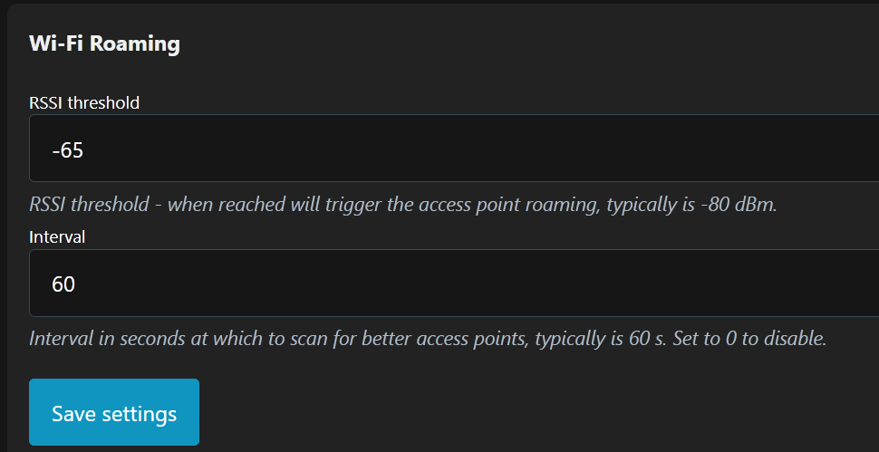

                                    Ich habe diese Fehlermeldung auch ab und an, meistens, wenn sich die Geräte am "falschen" AP anmelden (nach Router Neustart).
                                    Bei mir hats gereicht, wenn ich in den Shellys den RSSI treshold angepasst habe, das sie sich schneller mit dem stärkeren AP verbinden.
                                    Seit dem sind die Meldungen fast verschwunden.

                                        @peter-v sagte in Problem mit dem Shelly Adapter:
                                        das habe ich ebenfalls angepasst, seither kommen die Meldungen eigentlich nur noch vereinzelt bei Neustart des Adapters/iobrokers (backup wird nächtlich per script angestoßen und dabei wird jeder docker angehalten)
                                        soweit ich überblicken konnte, tritt der Fehler aber nicht immer auf

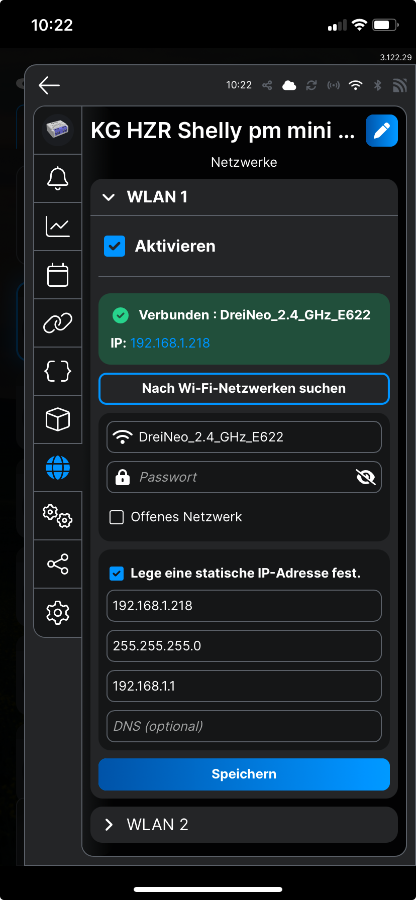

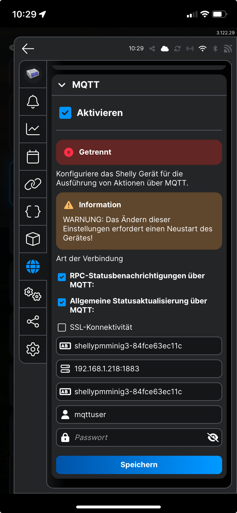

                                            shelly.1 | 2024-12-15 11:20:01.277 | error | [httpIoBrokerState] HTTP request error for 192.168.2.158 (shellyhtg3 / shellyhtg3-543204567964 / shellyhtg3#543204567964#1) "/rpc/Shelly.GetStatus": Wrong http username or http password! Please enter user credentials for restricted login.
                                            shelly.1 | 2024-12-15 11:06:59.920 | error | [httpIoBrokerState] HTTP request error for 192.168.2.152 (shellyhtg3 / shellyhtg3-ecda3bc38e78 / shellyhtg3#ecda3bc38e78#1) "/rpc/Shelly.GetStatus": Wrong http username or http password! Please enter user credentials for restricted login.
                                            shelly.1 | 2024-12-15 11:00:01.819 | error | [httpIoBrokerState] HTTP request error for 192.168.2.150 (shellyhtg3 / shellyhtg3-ecda3bc39aa8 / shellyhtg3#ecda3bc39aa8#1) "/rpc/Shelly.GetStatus": Wrong http username or http password! Please enter user credentials for restricted login.
                                            shelly.1 | 2024-12-15 10:43:02.510 | error | [httpIoBrokerState] HTTP request error for 192.168.2.150 (shellyhtg3 / shellyhtg3-ecda3bc39aa8 / shellyhtg3#ecda3bc39aa8#1) "/rpc/Shelly.GetStatus": Wrong http username or http password! Please enter user credentials for restricted login.
                                            Daten werden von allen Shelly HTG3 im Intervall an den Shelly Adapter übertragen ohne Fehler.
