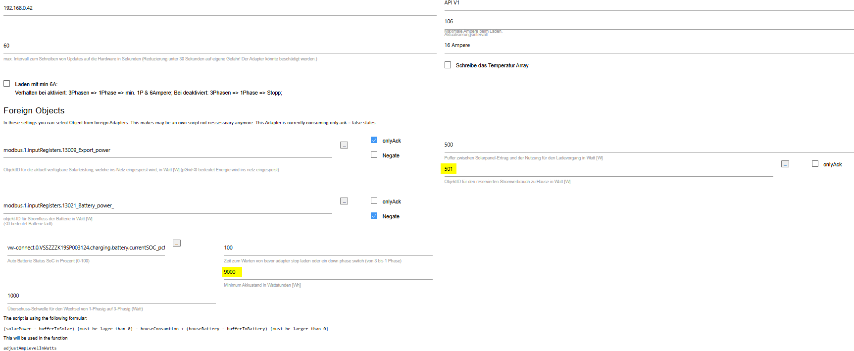

                        So nun findet eine Regelung der WB über go-e statt. Das pausieren des Ladevorgangs funktioniert. Leider wird er nicht autom. fortgesetzt wenn wieder genug PV vorhanden ist. An was kann das liegen?
                        Incoming request from foreign Object modbus.1.inputRegisters.13009_Export_power with -1814 Watts. (-1 solarPower - 500 Buffer - 0 House consumption + -1809 House battery)
                        Hier die Parameter:
                        Der Akkus sollte hier bis max auf 9000kWh Kapazität entladen werden. Bei dem anderen gelb markierten Wert muss ich noch meinen aktuellen Hausverbrauch Datenpunkt eintragen
