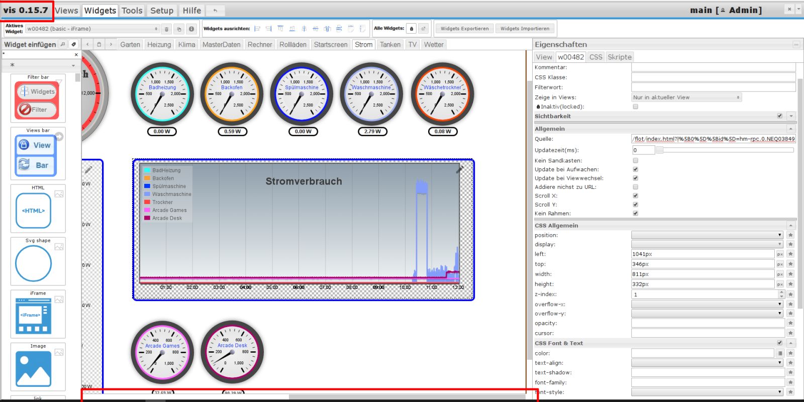

      Hallo habe im Vis editor nach update auf 0.15.7 einen Fehler in der Ansicht
      der untere Verschiebebalken fehlt
      komme an die Widget rechts nicht dran
      und unter Eigenschaften Widget ganz unten ist ein Schreibfehler
      Zeige lätzte änderung bitte in Zeige letzte Änderung ändern
      Gruß Stephan

          stephan61 last edited by
          Hallo Homoran
          mit STRG- <minus>bekomme ich zwar die anzeige rechts zu sehen
          und kann die Ansicht bearbeiten (Danke)
          aber der Verschiebebalken unten fehlt immernoch
          Gruß Stephan</minus>

              • Bluefox
                Bluefox last edited by
                Das macht vis-weather Adapter.
                Bitte Version 0.0.6 installieren.
                  Hallo Bluefox das wars
                  Wetter widget 0.0.6 installiert
                  Anzeige ist wieder in Ordnung
                  gruß Stephan
                  Bitte noch Schreibfehler in Widgetbeschreibung
                  letzte Rubrik in " Zeige letzte Änderung ändern"

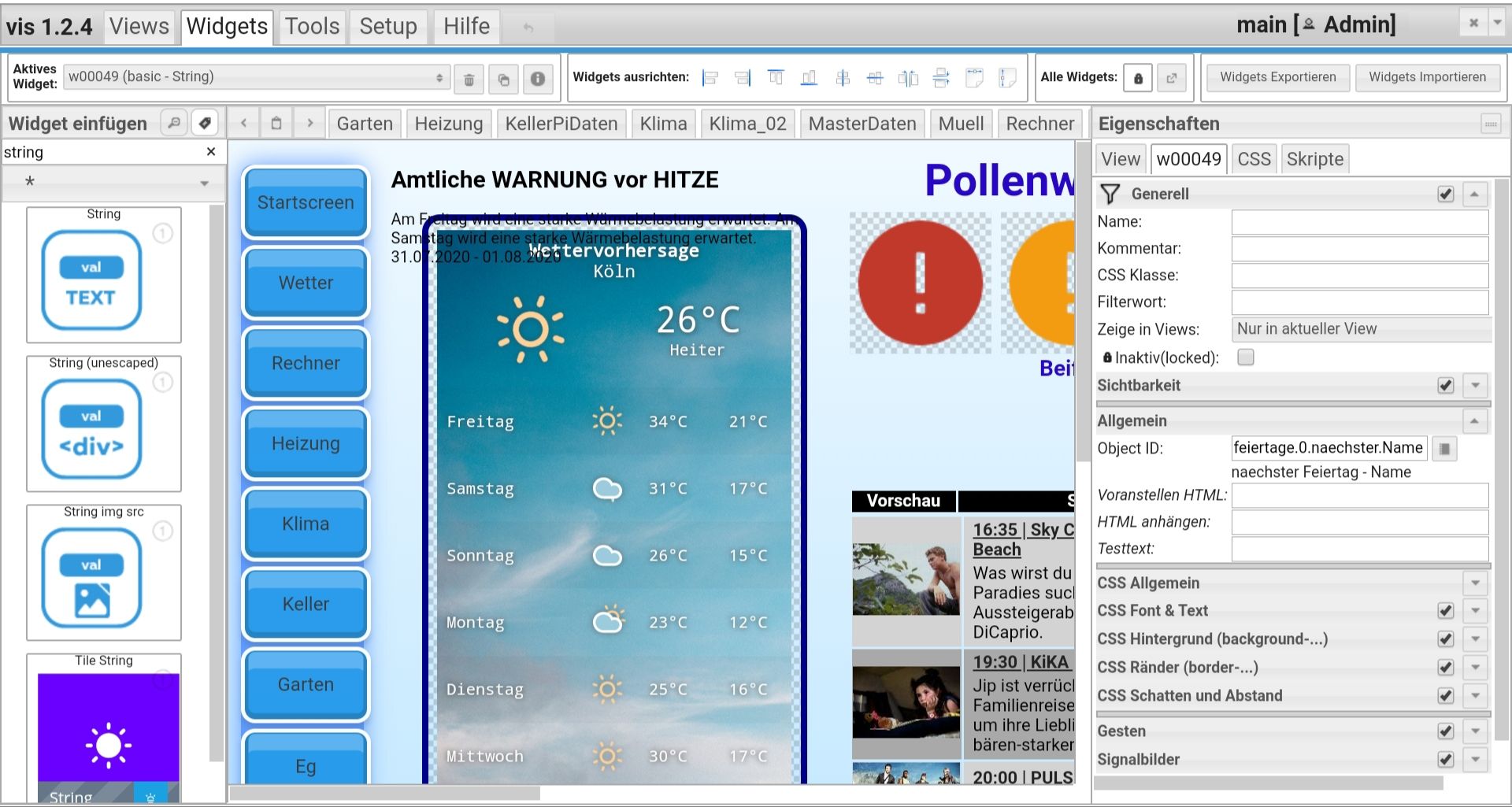

                                • sigi234
                                  sigi234 Forum Testing Most Active @Homoran last edited by
                                  @Homoran sagte in [Gelöst] Fehler Vis editor:
                                  Kann ich nicht bestätigen.
                                  Ich schon, du hast aber Vis 1.2.4 ich 1.2.6
                                  Hängt irgendwie mit MD CSS zusammen.
                                    Homoran Global Moderator Administrators @sigi234 last edited by
                                    @sigi234 sagte in [Gelöst] Fehler Vis editor:
                                    Das ist möglich.
                                    Ich manipuliere nicht an den CSS herum 😁
                                    hg6806 1 Reply Last reply Reply Quote 0

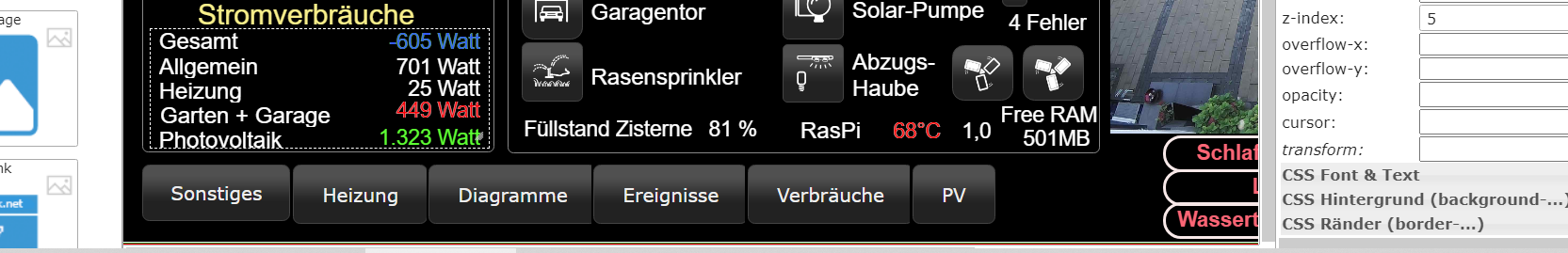

                                      • hg6806
                                        hg6806 Most Active last edited by
                                        Nur zur Info, selbst in der neustes VIS Version fehlt noch immer der links-rechts-Verschiebebalken im Editor unten.
                                          Homoran Global Moderator Administrators @hg6806 last edited by
                                          @hg6806 sagte in [Gelöst] Fehler Vis editor:
                                          welche ist das?
                                          ..und wie bereits beschrieben fehlt der bei mir nicht
                                          hg6806 Lenny.CB 2 Replies Last reply Reply Quote 0
                                          • hg6806
                                            hg6806 Most Active @Homoran last edited by
                                            @Homoran
                                            Die 1.3.4
