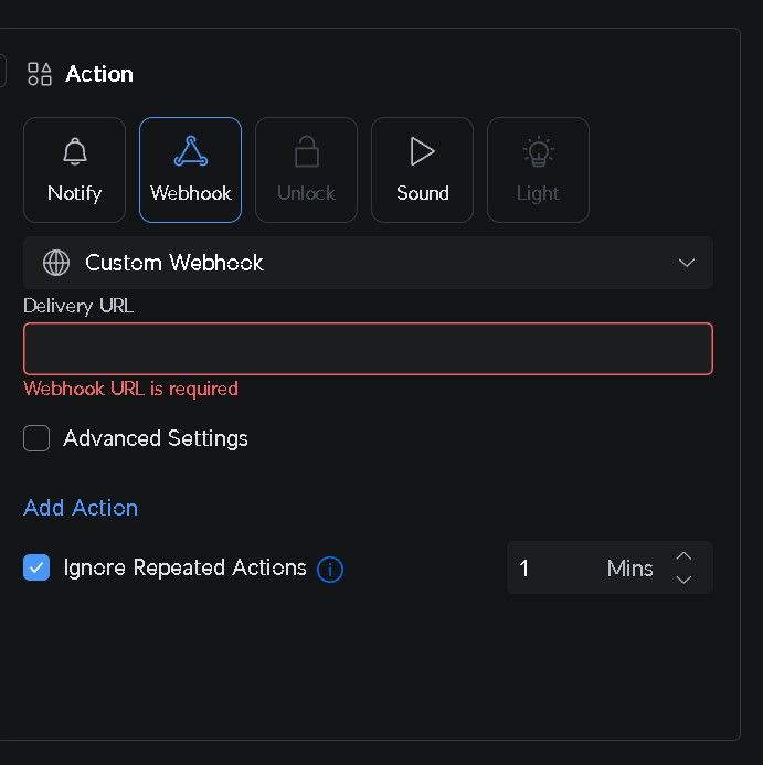

      Guten Morgen zusammen
      Ich möchte durch Unifi Webhook einen Datenpunkt schalten lassen - Nur habe ich keine Ahnung wie das mit dem Webhook funktioniert....
      Der Datenpunkt welcher geschaltet werden soll:
      "0_userdata.0.Unifi_Webhook.Es_Klingelt" (oder muss der Datenpunkt unter mqtt sein?)
      Was muss ich nun hier eintragen, damit der Datenpunkt geschalten wird?
      IP vom IoBroker: 192.168.1.245
      Web.0 Port: 8082
      .... oder schreibt mir der Webhook einfach selber einen Datenpunkt, welcher ich dann weiternutzen kann?

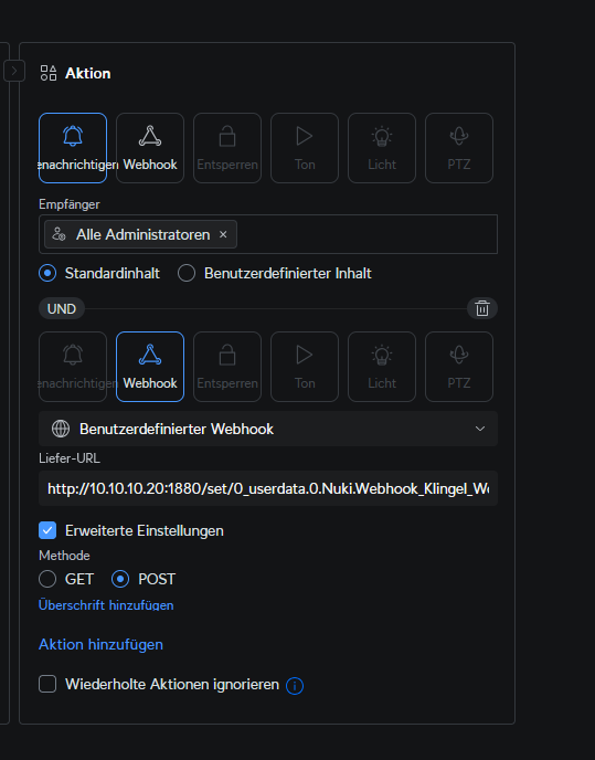

                @matt77che sagte in Unifi Webhook soll datenpunkt schalten:
                @jackdaniel
                Super, danke - habe es hinbekommen 👍
                Und wie? Versuch gerade alles Mögliche, aber in keinem Log taucht was auf. Firewallregel von Kamera zu iobroker werds immer benötigen, oder?
                M David G. 2 Replies Last reply Reply Quote 0
                  Matt77CHE @warp735 last edited by Matt77CHE
                  @warp735 sagte in Unifi Webhook soll datenpunkt schalten:
                  @jackdaniel
                  Naja - keine Ahnung was du bei der "Liefer-URL" genau reingeschrieben hast da man auf dem Bild das Essentielle nicht sieht......
                  Du kreierst unter userdata0 einen Datenpunkt den du ansteuerst (true/false);
                  Im Webhook dann die IPadresse vom iobroker, den Port vom simple-api, den Datenpunkt und wann er diesen ansteuern soll eintragen....
                  Bei mir zB:
                  http://192.168.1.245:8087/set/0_userdata.0.Unifi_Webhook.Smart_Sensor_Sitzplatz_west.Türe_ist_offen?value=true
                  Edit: und ohne erweiterte Einstellungen (Kein Haken dort)
                  • David G.
                    David G. @warp735 last edited by David G.
                    @warp735
                    Ich denke, es müsste auch eher get als post sein.
                    Du kannst die URL auch einfach in den Browser eingeben und schauen was passiert.
                    Wenn du bei der simpleApi landest, bekommst du aicu einen Fehler angezeigt, falls was nicht stimmt.
                    • W
                      warp735 @David G. last edited by
                      @david-g sagte in Unifi Webhook soll datenpunkt schalten:
                      Danke... DAS hat geholfen. Dachte der DP wird automatisch erstellt... Hab nun einen selbst gemacht und ging sofort. Merci
