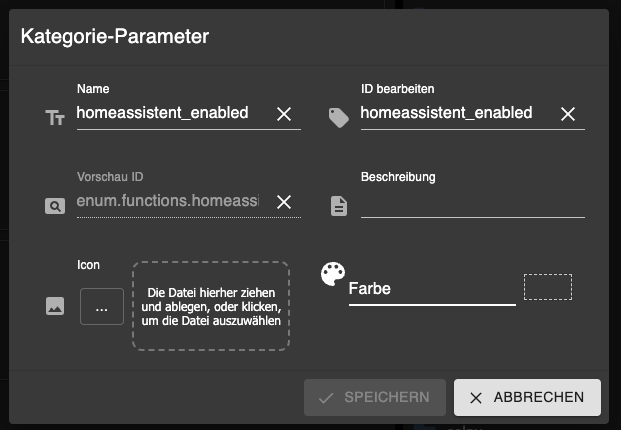

                Ich würde das Script auch gerne verwenden. Allerdings habe ich die Funktion "homeassistent_enabled" nicht.
                Wie komme ich zu der? Was muss ich wo tun?
                Kann mir das wer erklären.
                Lg
                wierer-sigi 1 Reply Last reply Reply Quote 0
                • wierer-sigi
                  wierer-sigi @NWH last edited by
                  @nwh Hallo
                  über Kategorien- Funktionen und + kannst due die dies anlegen.
