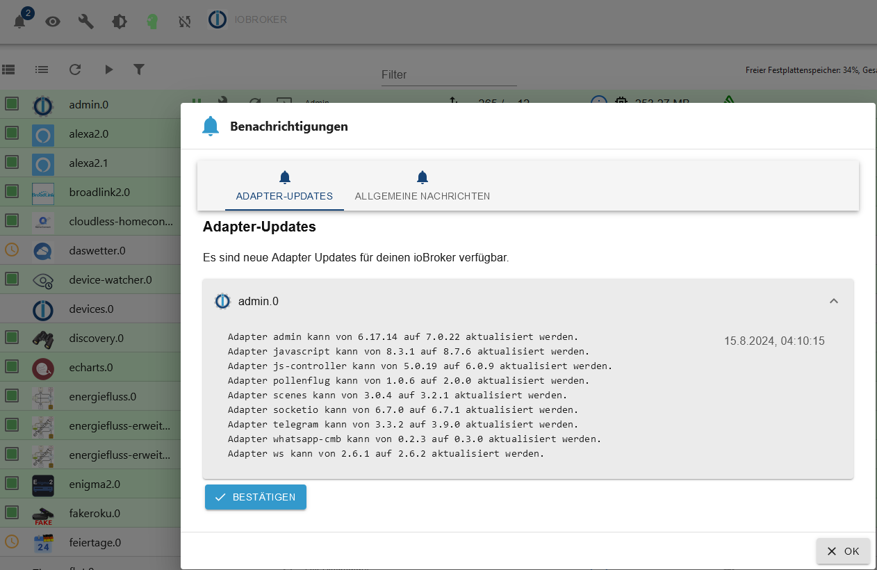

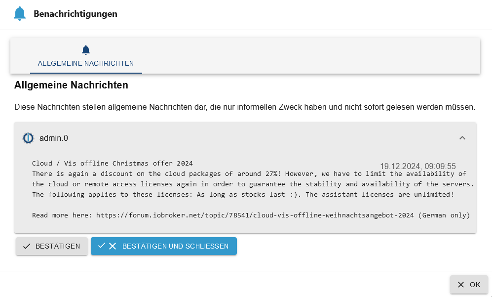

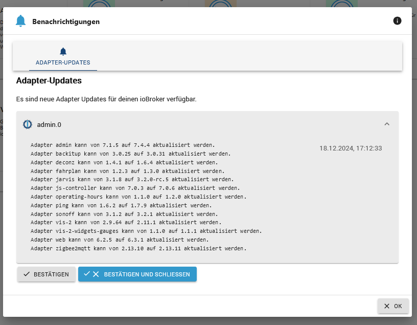

      ich habe die Benachrichtigung nun schon x-Mal bestätigt. Es wird immer wieder angezeigt:
      Die Adapter sind schon längst auf dem neuesten Stand!
      Habe auch den Notification-Manager installiert weil man da was einstellen kann. Aber wenn ich es richtig sehe, kann man nur Adapterupdates anzeigen oder nicht.
      Was kann ich noch tun, damit es nach der Bestätigung nicht mehr kommt.

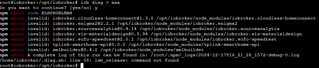

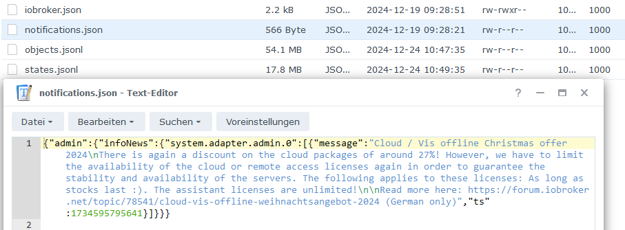

                                  Mit iob diag musste ich bisher nicht arbeiten. Ich habs in eine Datei umgeleitet.
                                  diag.txt
                                  Aber das ist in der Datei nicht sichtbar:
                                    Homoran Global Moderator Administrators @Bongo last edited by
                                    @bongo sagte in Benachrichtigung nun schon x-Mal bestätigt:
                                    dafür ein kritisches Problem bei dmesg und ein "unbekanntes Betriebssystem"
                                    Da scheint mir in Verbindung mit den anderen Dingen einiges faul zu sein
