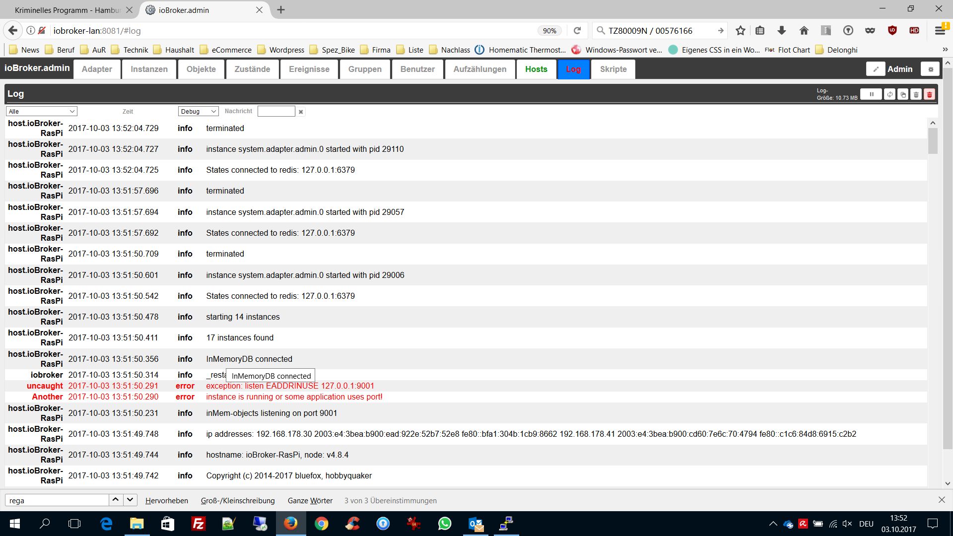

      Die in Screenshot zu sehende Meldung kommt alle 2 Minuten.
      Die Verbindung zur Homematic CCU2 scheint nicht zu klappen. Es fing an mit dem Admin-Versionsupdate.

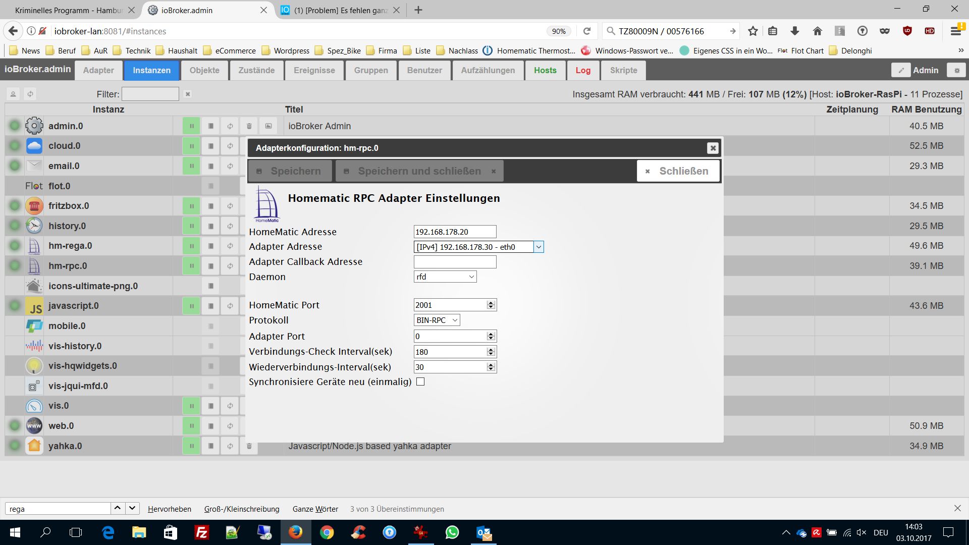

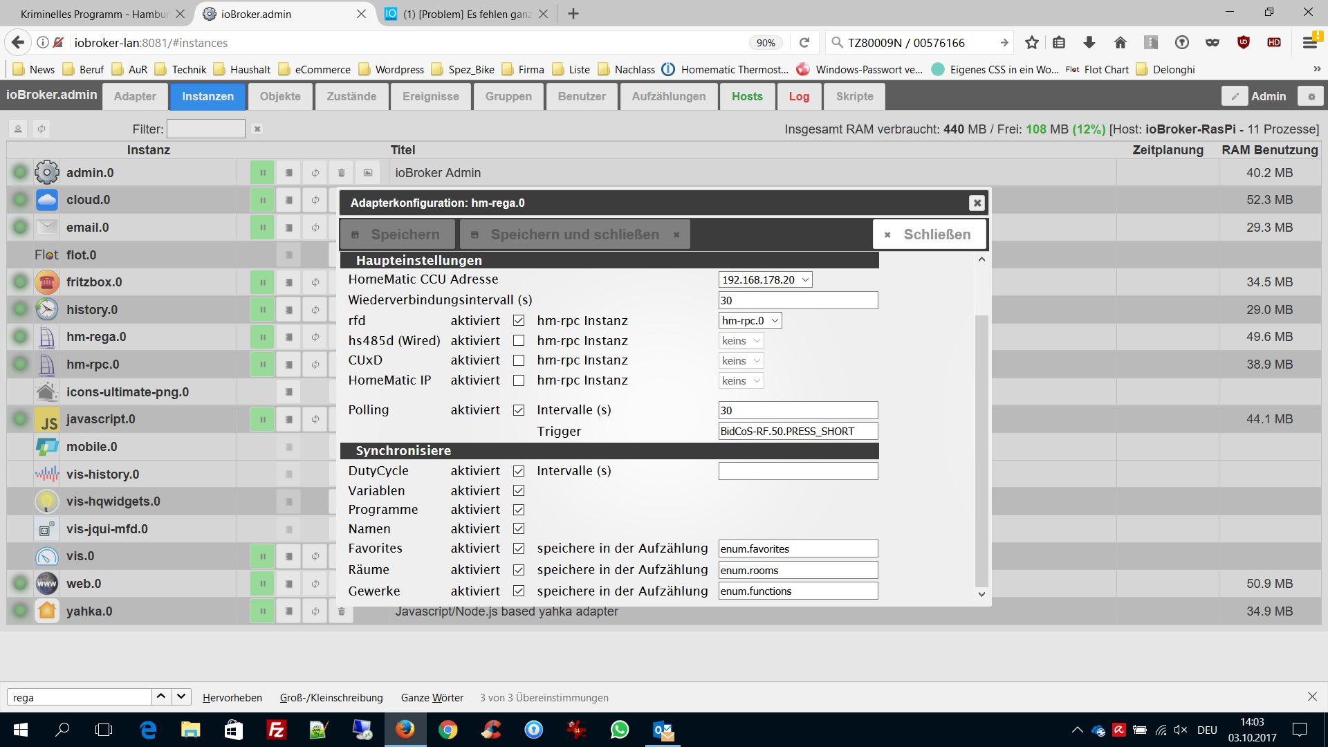

        Ich bin mir nicht sicher, dass dieser fehler wirklich von der fehlenden Verbindung zur CCU kommt.
        Um das auszuschließen bitte die Konfiguration sämtlicher hm-rpc und der hm-rega Instanz
        Rainer
          thobastian last edited by
          okay
            alles ok!
            auch beide Ampeln sind grün.
            Also kein Problem mit der Verbindung zur CCU.

              Der Neustart meines Raspis brachte auch keine Veränderung.
              Nun gibt es aber keine Errors mehr im Log. Nur die Objekte sind immer noch nicht alle da. Also es fehlen immer noch eine ganze Menge.
                Hast du auf dem RasPi noch etwas installiert?
                Dein Problem liegt darin, dass der Port 9001 belegt ist.

                    Nun gibt es aber keine Errors mehr im Log `
                    Dafür war der Reboot gedacht, dann ist also der port 9001 nicht mehr doppelt belegt.

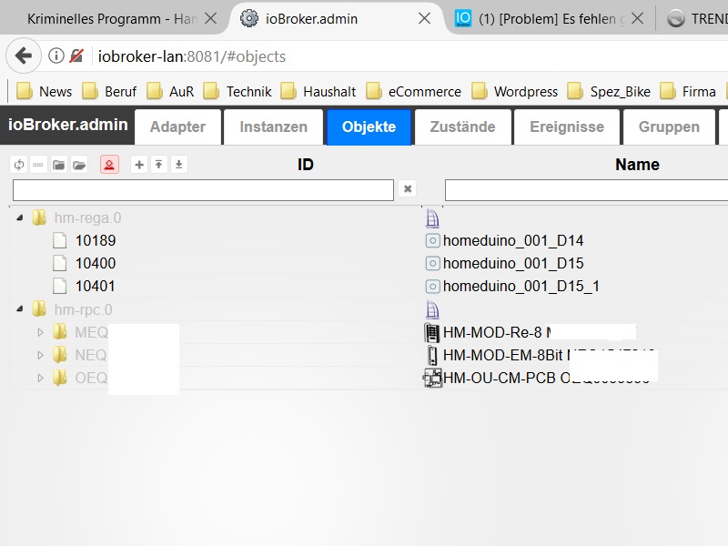

                      bei RM-RPC: Dort scheinen es die Objekte aus den Javascripten zu sein.
                      bei RM-REGA: Dort sind es 3 Variablen. Könnte ähnlich sein.

                            mach mal bitte einen vollständigen screenshot von der seite
                              Jetzt geht es,prima 🙂
