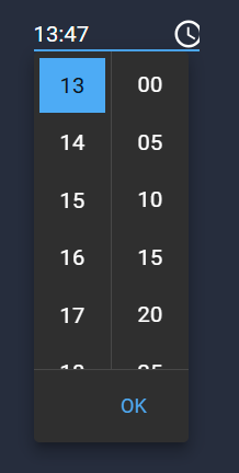

      Liebe Leute,
      ich beginne mich gerade mit VIS-2 zu beschäftigen und für unsere Wecker wäre das Widget "gestyled Zeiteingabe" perfekt...
      ...aber ich kann da die Farben des Symbols und der Schrift nicht ändern? Egal was ich in CSS Font & Text des Widgets eintrage, die Farbe bleibt dunkelgrau - bei einem schwarzen Hintergrund des Bildschirms etwas unpraktisch.
      Auch das "Popup" mit den Stunden und Minuten Einträgen kann man irgendwie nicht ändern...
      Gibt es da einen Hack oder muss ich mi was anderes überlegen?

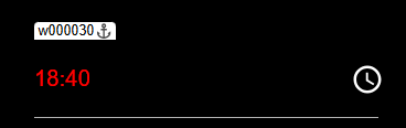

        AxLED @etv last edited by
        darüber bin ich heute auch gestolpert. Ich schaffe es auch nicht das Erscheinungsbild der "gestylt Zeiteingabe" zu ändern.
        Vielleicht hat ja jemand einen Tipp bzw. alternative Zeiteingabe.
        AxLED
          OliverIO @etv last edited by OliverIO
          @etv
          tatsächlich, da scheint einiges Kaput zu sein.
          direkte farbangabe über das widget funktioniert nicht
          nächster versuch war über den css-reiter eine anweisung einzutragen, der ist wohl auch kauptt
          letzte möglichkeit des workarounds:
          platzieren eines html elements und folgendes eintragen
          Alternative A
          #w000001 gegen die widget id bei euch ersetzen
          <style>
          #w000001 input {
              color:red;
          </style>
          Alternative B
          ist besser wiederverwendbar
          wieder das folgende css in die das html widget kopieren / alternativ ohne style tags in den css reiter, falls das bei euch funktioniert
          und im betroffenen widget unter Generell/CSS Klasse dann
          farberot
          ohne den punkt eintragen
          <style>
          .farberot input {
              color:red;
          </style>
          du kannst gern einen issue in github bei vis-2 dazu erstellen

                      gibt es über CSS auch die Möglichkeit die Hintergrundfarbe des Auswahlfensters zu ändern und das Icon des Button weiter einzurücken?

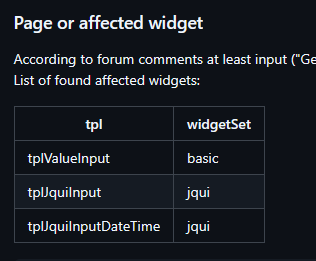

                        @oli Habe den Issue mit einer Tabelle ergänzt bisher basic und jqui betroffen ....

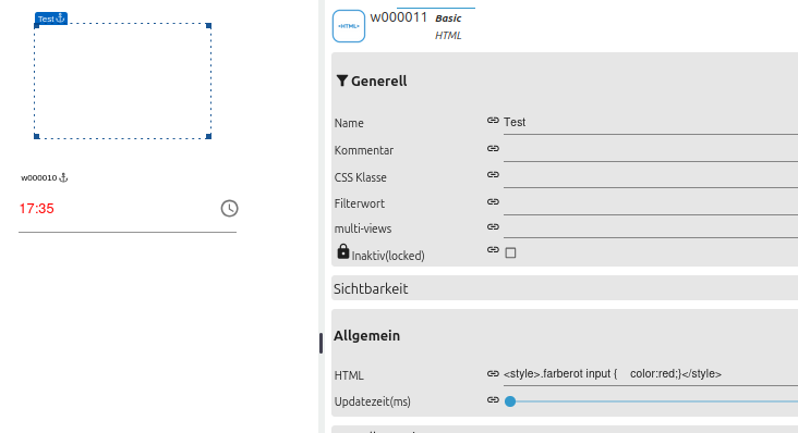

                          MartinP @OliverIO last edited by MartinP
                          @oliverio sagte in VIS-2, gestyled Zeiteingabe Farben ändern?:

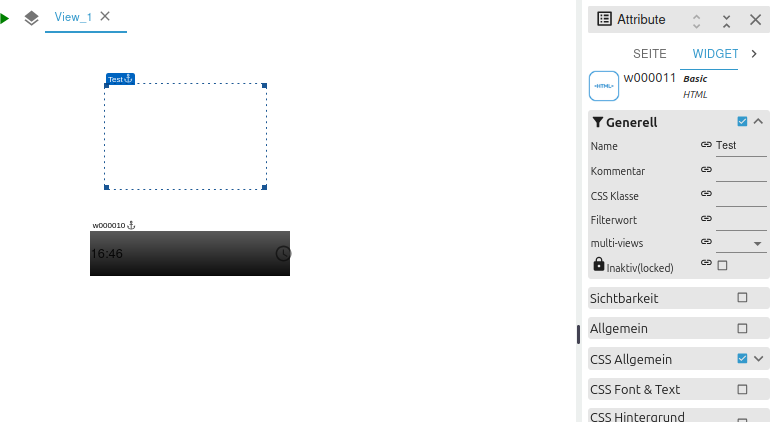

                          Dumme Frage: Wie trägt man etwas in ein HTML-Element ein?
                          Ich kriege weder in W000011 (Test) etwas in den Markierungsrahmen im Editor-Fenster eingetragen, noch rechts im "Attribute" Fenster gibt es etwas, wo man HTML einfügen kann ...
                          EDIT Gefunden - man muss das HTML in "Allgemein" ablegen... muss man aber erst aktivieren...
                          Funktioniert aber auch nicht - Text bleibt schwarz....
                          MartinP 1 Reply Last reply Reply Quote 0

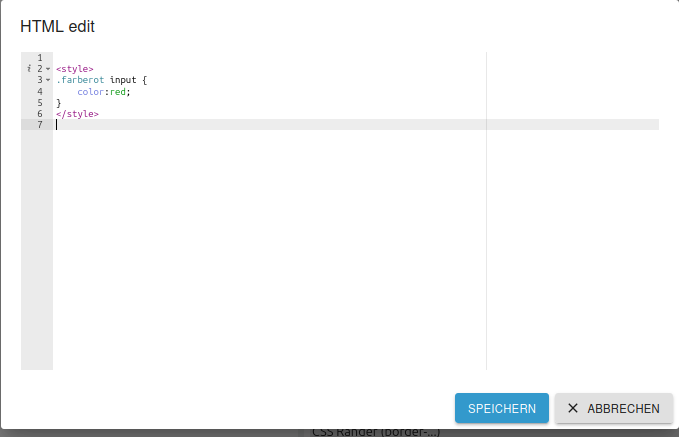

                          • MartinP
                            MartinP @MartinP last edited by MartinP

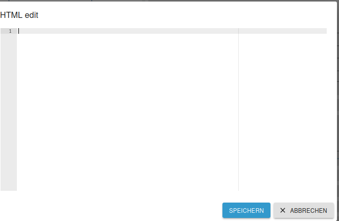

                            Und der nächste Bug:
                            Das,was man im basic HTML unter "Allgemein" eingetragen hat ist beim nächsten Editieren nicht mehr vorhanden
                            Schritt 1 HTML ist leer:
                            Schritt 2 - Bestätigen des "Stift" Symbols in der HTML-Zeile, und Einfügen des Krams aus der Anleitung weiter oben.
                            Schritt 3 - "Speichern" im edit Fenster betätigen
                            Schritt 4 - "Stift" Symbol erneut klicken:
                            Das edit Fenster ist LEER!!!!
                            Das heißt, man darf sich nicht vertippen, wenn man da in Schritt 2 etwas eingibt ... Ändern in Schritt 4 ist nicht möglich... Am Besten wahrscheinlich eine Textdatei des CSS ablegen, und von dort aus dann immer wieder über die Zwischenablage kopieren...
                            Ist wirklich nervig, dass vis-2 noch immer so fragil ist ...
                            EDIT: Ist wohl bekannt
                            https://github.com/ioBroker/ioBroker.vis-2/issues/518
                            Steiger04 created this issue in ioBroker/ioBroker.vis-2
                            open [bug]: HTML edit übernimmt die Eingabe aus dem Textfeld nicht #518

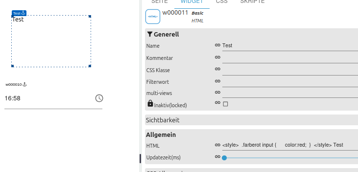

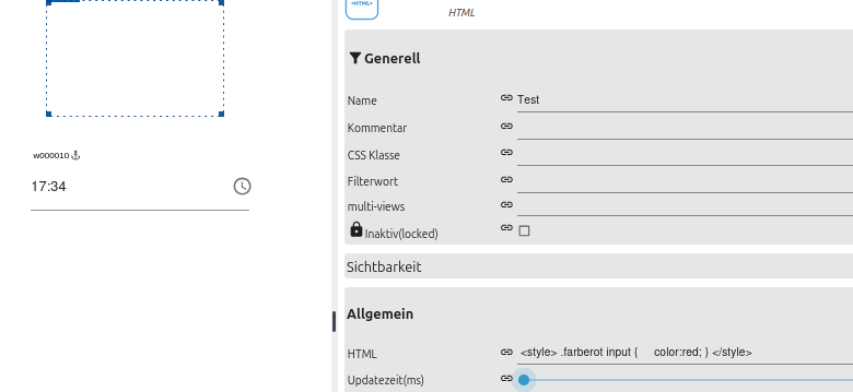

                              • MartinP
                                @oliverio Es war eher das Problem, dass man, wenn man das Editor - Fenster nicht öffnet, sondern die Zwischenablage direkt in die Zeile "HTML" kippt, das nicht übernommen wird, trotzdem es optisch genauso aussieht, wie wenn man es in das Editor-Fenster eingibt...
                                Nicht über das Editor Fenster
                                Über das Editor Fenster
                                Optisch sieht das beides im rechten Tile nach Schließen des Editor-Fensters identisch aus....

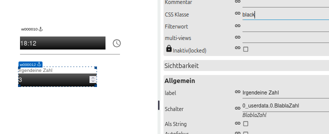

                                • MartinP
                                  @martinp Das gestylte Input Widget ist noch anders kaputt
                                  Ich habe mein ganzes CSS bearbeitet und in ein HTML-Widget kopiert.
                                  Das CSS wird auf den Label-Bereich nicht angewendet....
                                  black im Spoiler ab Zeile 63....

                                    OliverIO @MartinP last edited by OliverIO
                                    @martinp
                                    Dann musst du mit den Web Developer Tools mal schauen was auf dem Element noch wirkt.
                                    Sonst ist das schwer zu sagen
                                    Am besten in der runtime Sicht schauen
                                    Da lassen sich die Elemente besser selektieren
                                    Eventuell noch einen Tipp, gib deinen CSS Klassen immer noch ein eigenes Präfix mit
                                    Da CSS immer global im ganzen Dokument wirkt, kannst du dadurch natürlich auch zufällig andere Elemente treffen. falls der Entwickler beispielsweise seine CSS Klasse auch nur mit black Benannt hat
                                    • MartinP
                                      gute Idee - vielleicht "user_black" statt nur "black"
                                        @martinp
                                        Zwei Buchstaben reichen.
                                        Alles, was das Risiko minimiert , dass jemand anders auf die gleiche Idee kam.
                                        Lange CSS Klassen Namen willst du auch nicht so wirklich haben
