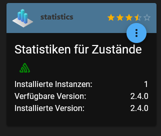

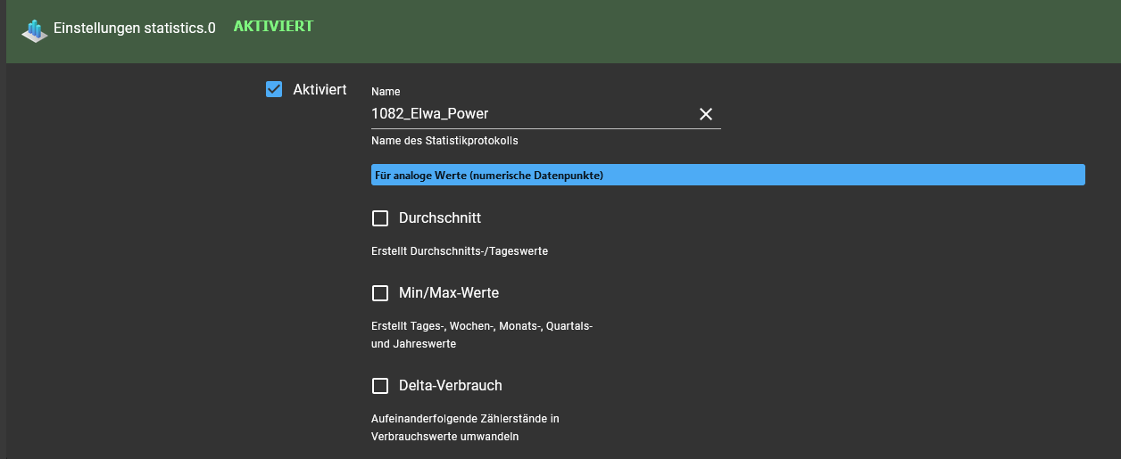

                                alternativen sind noch zwei andere Adapter, die du nutzen kannst
