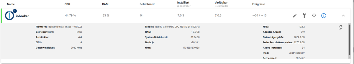

      Hallo, ich habe das latest v10 Image von buanet installiert.
      Am Host steht weiterhin Betriebssystem-Paket-Updates verfügbar, habe ich generell etwas falsch gemacht?
      Bin immer irgendwie froh wenn ich jedes halbes Jahr mal das System update und es läuft, aber mit dem Systemupdates habe ich ständig so meine Probleme.

              mike2712 @haselchen last edited by
              @haselchen ich habe keine Updates durchgeführt, sondern ein neues Images gezogen, deswegen bin ich unsicher, es scheint ja nicht aktuell zu sein wenn man sich die neueren Versionen anschaut.

                mike2712 @Thomas Braun last edited by mike2712
                @thomas-braun das bedeutet das das Image nicht aktuell war? Das war die latest v10 Version
                Ich weiß bei Updates nie was ich machen Muss / Kann / Darf oder Soll 😞

                          mike2712 @mcm1957 last edited by
                          @mcm1957 laut dem was iobroker sagt, erster Post 7.03
                              @mcm1957
                              ich bin ehrlich gesagt etwas überfordert, es scheint ja neuere Dateien zu geben, siehe Post Nr.5 , kann soll ich die irgendwie updaten ?
