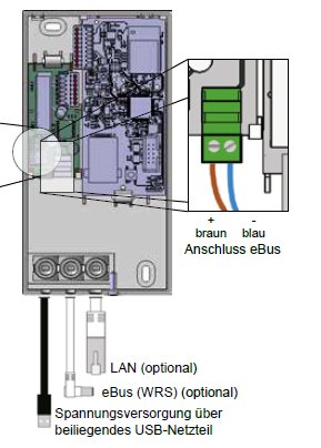

            • O
              oxident last edited by
              Entschuldigt, dass ich den Thread ganz kurz kapere:
              Weiß einer von Euch, welchen Typ "Hohlstecker" man braucht, um den ISM7 Link Pro (also ISM7e) mit der Therme zu verbinden?
              Mein Kabel ist bei der Renovierung leider verschwunden und das direkte Anklemmen am eBus ist ziemlich hakelig. Der Wolf-Support verweist auf meinen Heizungsbauer und der hat absolut keinen Bock, mir zu helfen 😞
              Danke!!
              U 1 Reply Last reply Reply Quote 0

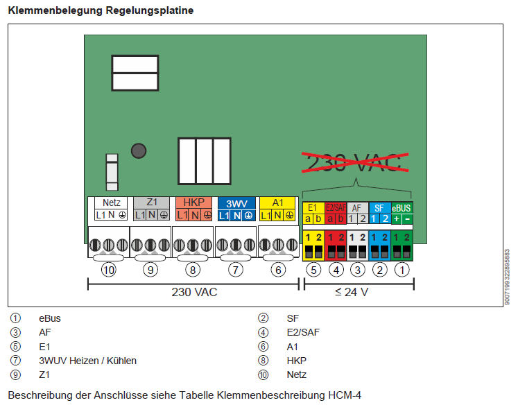

                  • U
                    UlliJ @oxident last edited by UlliJ
                    @oxident sagte in Test Adapter wolf-smartset 1.2.x:
                    ISM7e
                    Regelungsplatine (hier Beispiel CHA 10)
                    Gehäuse aufmachen, schauen und messen? Ist ja nur ein 2-poliger Anschluß.
                    edit:
                    elektrische Sicherheitsregeln beachten! wenn Du das nicht kannst Fachmann (Elektriker) holen
                    edit ende
                    O 1 Reply Last reply Reply Quote 1

                        • O
                          oxident @UlliJ last edited by oxident
                          @ullij Ganz so leicht ist es leider bei der CGW-Serie nicht. Da ist die entsprechende Hohlbuchse unterhalb der schwer zugänglichen Steuerplatine der Therme und nicht in der e-Box mit den regulären Klemmanschlüssen.
                          Dann heißt es wohl ausprobieren 😞
                          Trotzdem danke!
                          • U
                            @oxident
                            Dann Adapterkabel mit passendem Hohlstecker, Strippe und Stecker dran ..und dann eine spannungsfreie Durchgangsprüfung für die Zuordnung + bzw. -. Der Stecker vom Home Link muss ja auch irgendwie da rein passen😊
                            • O
                              @ullij Jepp, so ist der Plan. Mein Problem ist nur der Teil mit "passendem Hohlstecker". Rest ist klar 😊
