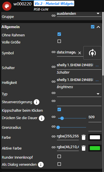

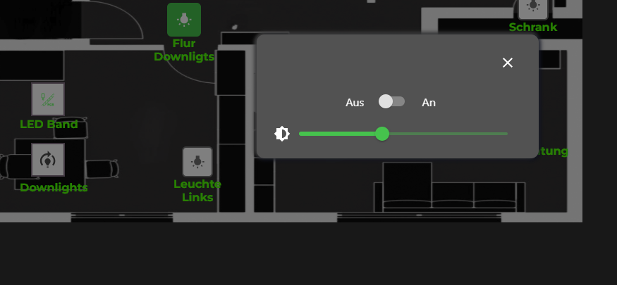

          die Lösung ist ein RGB licht aus dem VIS 2 Material-Widget zu verwenden, hier kann auf der VIS kurz angetippt werden um ein und aus zuschalten, und wenn man lange drückt kann auch gedimmt werden.
