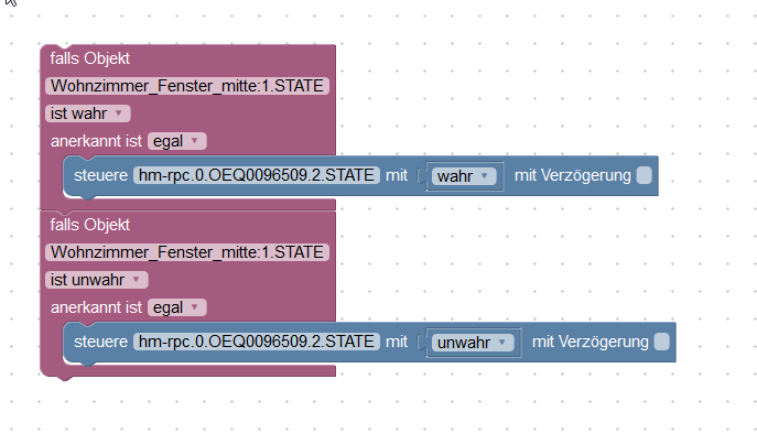

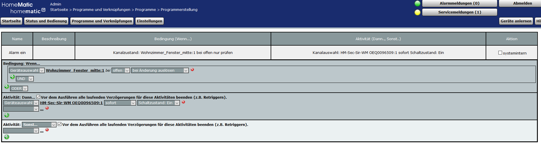

                  Mein Alarmscript ist recht umfangreich aber ich hab ein kleines Scirpt erstmal zum testen gemacht, da sollte der State von Alarmkanal 2 auf true gesetzt werden sobald ein Fenster aufgeht und aus, wenn es wieder geschlossen wird, aber das setzen vom State geht irgendwie nicht, er setzt es gleich wieder unter Objekte auf false.
                    smarti2015 last edited by
                    Hab es mal direkt in der CCU versucht, aber da klappt es auch nicht, mach ich da was falsch mit dem Script auf der CCU?

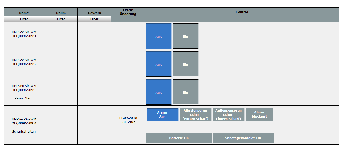

                        Also es sieht ja so aus, siehe Bild. Wenn ich auf einen er Kanäle auf Ein klicke springt der gleich zurück aus aus. Lediglich der Panic-Alarm funktioniert . Kann es sein,das die Batterien leer sind, obwohl er die Batterien ok anzeigt. Hab jetzt nur ein paar alte gebraucht auf die Schnell probiert. Hab leider beim Zusammenbau nen kleiner Fehler mit der LED gemacht und so funktoniert die LED nicht, aber das sollte doch die Funktion der Siren nicht beeinträchtigen oder?

                            Ja war nen Selbstbausatz. Hm nun weiss ich nicht, ob es eine Fehlbedienung oder ein Fehlzusammenbau war. PanikAlarm geht ja aber die anderen Kanäle nicht, kann mir vorstellen das ich da was falsch an der CCU mache. Vorher probiere ich es nicht mehr unter dem ioBroker. Danke aber für deine Hilfe

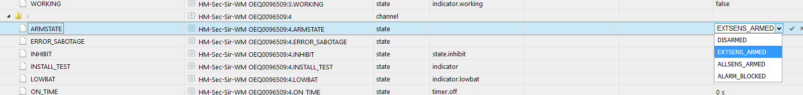

                                Beim scharf schalten musst du den Punkt 4 Armstate auf 1 oder 2 setzen sonst bekommst du die Sirene nicht scharf geschalten 1 ist intern scharf und 2 extern scharf dann funktioniert es.
                                Auslöser wäre unter Punkt 1 State auf true.
                                  @Homer1976: ah vielen Dank für den Hinweis. Hab es grad mal getestet, jetzt belibt state auch auf true, allerdings ob es trötet weiss ich nicht, bin noch auf Arbeit 😉 Auf jedenfall erstmal danke für den Tipp.
                                  Vielleicht war es das schon. Was ich noch nicht so recht verstehe ist das mit Außenscharf und Innenscharf. Was genau kann ich damit machen? Hab momentan mein Alarmscript und wenn ich das scharfstelle, dann sind alle Kontakte eingebunden und reagieren auf Öffnung. Ist das vielleicht so gemeinte, schalte ich Außenhaut scharf, kann ich mich im Haus bewegen, darf keine Türen oder Fenster öffnen aber der Bewegungsmelder im Haus reagiert nicht und wenn ich auch innen scharfstelle, dann würde auch bei dem BW ein Alarm ausgelöst oder wieder ist das gemeint?

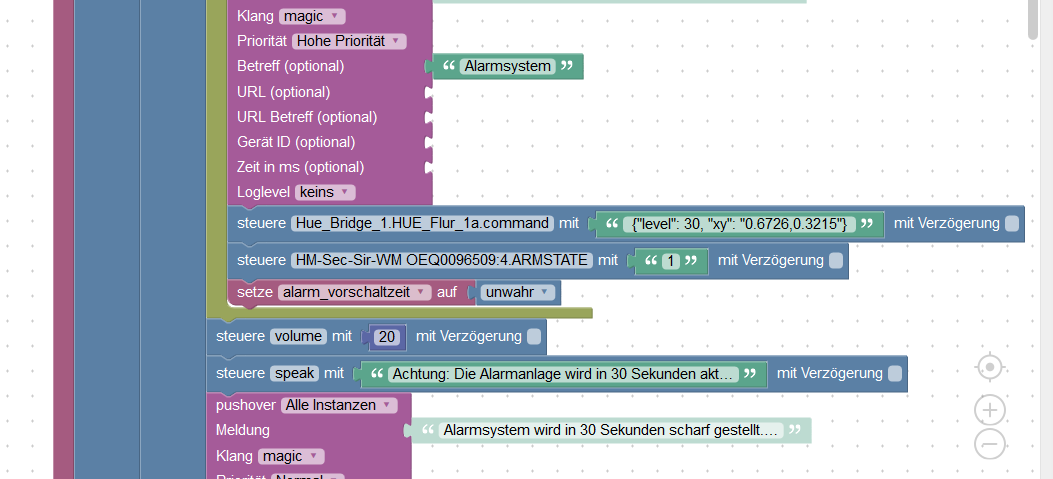

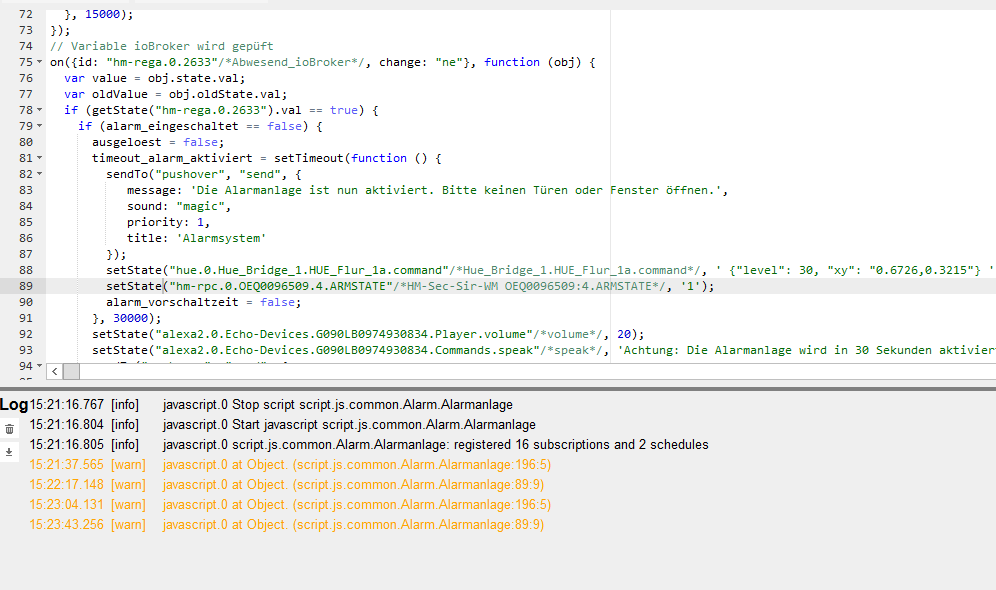

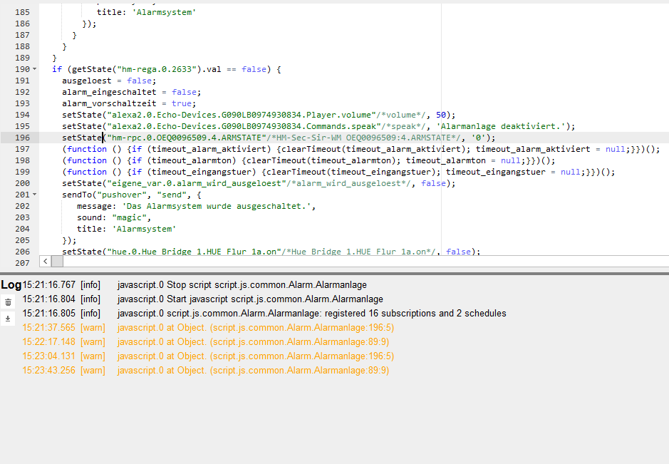

                                    Hab noch zwei Fehlermeldungen im Script, was mit der Scharfschaltung zu tun hat, hat einer nee Idee ob das dramatisch ist? Es scheint trotzdem alles zu funktionieren. Hab mal noch ein Screenshot hochgeladen, wo man sieht, wie ich es in Blockly eingebunden habe. Vielleicht ist der Textbaustein auch falsch und ich muss was anderes nehmen? Im Prinzip steht unter Armstate ja nicht true oder false sondern man hat mehrere Auswahlmöglichkeiten.
                                    • Homer.J.
                                      Homer.J. last edited by
                                      So ist es die musst du mit 1 intern scharf 2 extern scharf oder 0 unscharf nicht mit true oder false.
                                        Super so hat es geklappt. Alarmtröte dudelt schön, nur meine LED blinkt leider nicht, da waren die Lötpunkte aber auch echt enge. Vielen Dank für eure Hilfe 😄
