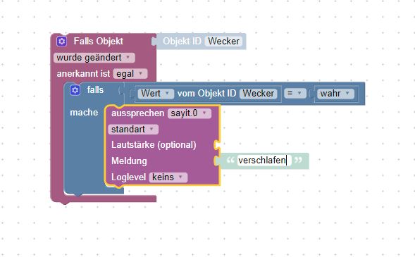

          Grundsätzlich ne gute Lösung, wenn man denn mit blocky sich auseinander gesetzt hat.

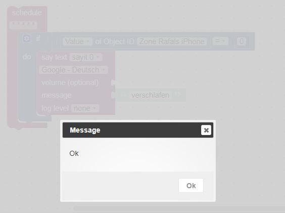

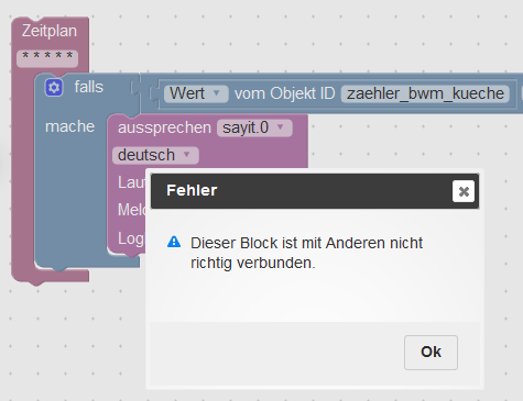

          Hab mal folgendes gebaut, jedoch geht es nicht.
          Der SayIt Block passt angeblich nicht rein hier?!
          Hat jemand ein Tip bzw. eine andere Weckmöglichkeit via VIS.

            Doch past er was geht bei dir schief ?
            Die if Abfrage sollte aber innerhalb des ceon Jobs nicht davor.
            Da Schedule ist der Trigger, die IF la Abfrage und sayit ls ausgabe

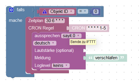

              So war es gemeint:

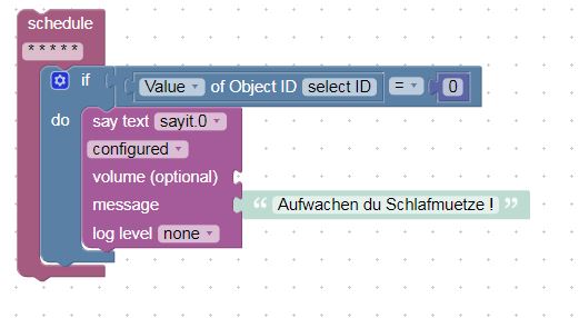

                  So war es gemeint:
                  Unbenannt.JPG `
                  fast richtig, ich meinte einen andere cron-block:
                  Code schnipsel zum importieren:
                   <block xmlns="http://www.w3.org/1999/xhtml" type="schedule" id="Rgk{^kkC%r7k[(Q)-%]r" x="38" y="212.33333110809338"><field name="SCHEDULE">* * * * *</field>
                    <statement name="STATEMENT"><block type="controls_if" id="hVLQH(9)9AD:KzjfUJ5a"><value name="IF0"><block type="logic_compare" id="7.+?/rqMEEcXJ{:y`j)f"><field name="OP">EQ</field>
                            <value name="A"><block type="get_value" id="z/VT0XwPimH:+5nMMKQU"><field name="ATTR">val</field>
                                <field name="OID">select ID</field></block></value>
                            <value name="B"><block type="math_number" id="?-RChYoR)}LmKe:,ew/O"><field name="NUM">0</field></block></value></block></value>
                        <statement name="DO0"><block type="sayit" id="!{pXWQEsC]^Lx]wi[=R:"><field name="INSTANCE">.0</field>
                            <value name="MESSAGE"><shadow type="text" id="anf]8vm=~bl-[5FYh~^3"><field name="TEXT">Aufwachen du Schlafmuetze !</field></shadow></value></block></statement></block></statement></block>

                      Probier meinen Block Mal bitte hab den Code gepostet kannst du einfach importieren.
                      Hatte keine Fehlermeldung

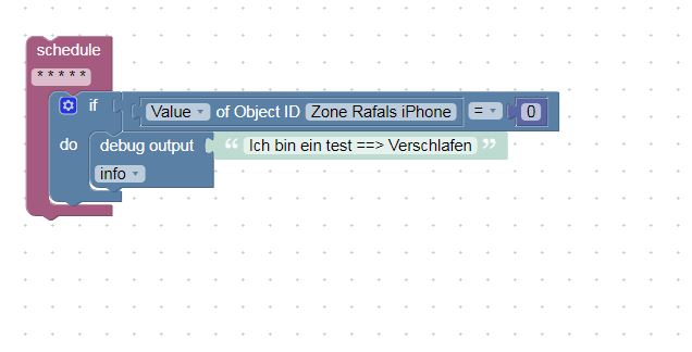

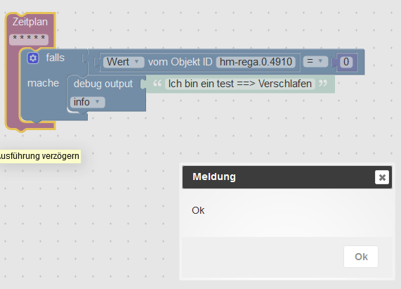

                                        ich bekommen 0 fehler wen ich diesen block 1:1 uebernehme, sayit hast du aber installiert ?
                                        Edit: probier mal das hier bitte was komt dan im log ?
                                        code fuer import (variable mit deiner ersetzen):
                                         <xml xmlns="http://www.w3.org/1999/xhtml"><block type="schedule" id="{U0bN#U[[v5CQHQ*^*[1" x="263" y="88"><field name="SCHEDULE">* * * * *</field>
                                            <statement name="STATEMENT"><block type="controls_if" id="6/Bd,On^;BseK_djvPzO"><value name="IF0"><block type="logic_compare" id=":]a}[dS1IsrfXrcq2Ea;"><field name="OP">EQ</field>
                                                    <value name="A"><block type="get_value" id="^UmaX@Ca{{cU!5u`2-.H"><field name="ATTR">val</field>
                                                        <field name="OID">hm-rega.0.4910</field></block></value>
                                                    <value name="B"><block type="math_number" id="Cqr2((-=;QkEklP=qGR*"><field name="NUM">0</field></block></value></block></value>
                                                <statement name="DO0"><block type="debug" id="/1prg8I8p~#f0P1y64R}"><field name="Severity">log</field>
                                                    <value name="TEXT"><shadow type="text" id="qu4PB7LfZhzQ#{a{@pA~"><field name="TEXT">Ich bin ein test ==> Verschlafen</field></shadow></value></block></statement></block></statement></block></xml>
                                        • G
                                          galferiz last edited by
                                          Ja, SayIt läuft gut bei mir.
                                          Hab Es getestet alles gut 😉
                                          Systemlog zeigt keine weiteren Infos, falls das eine Intension war.
