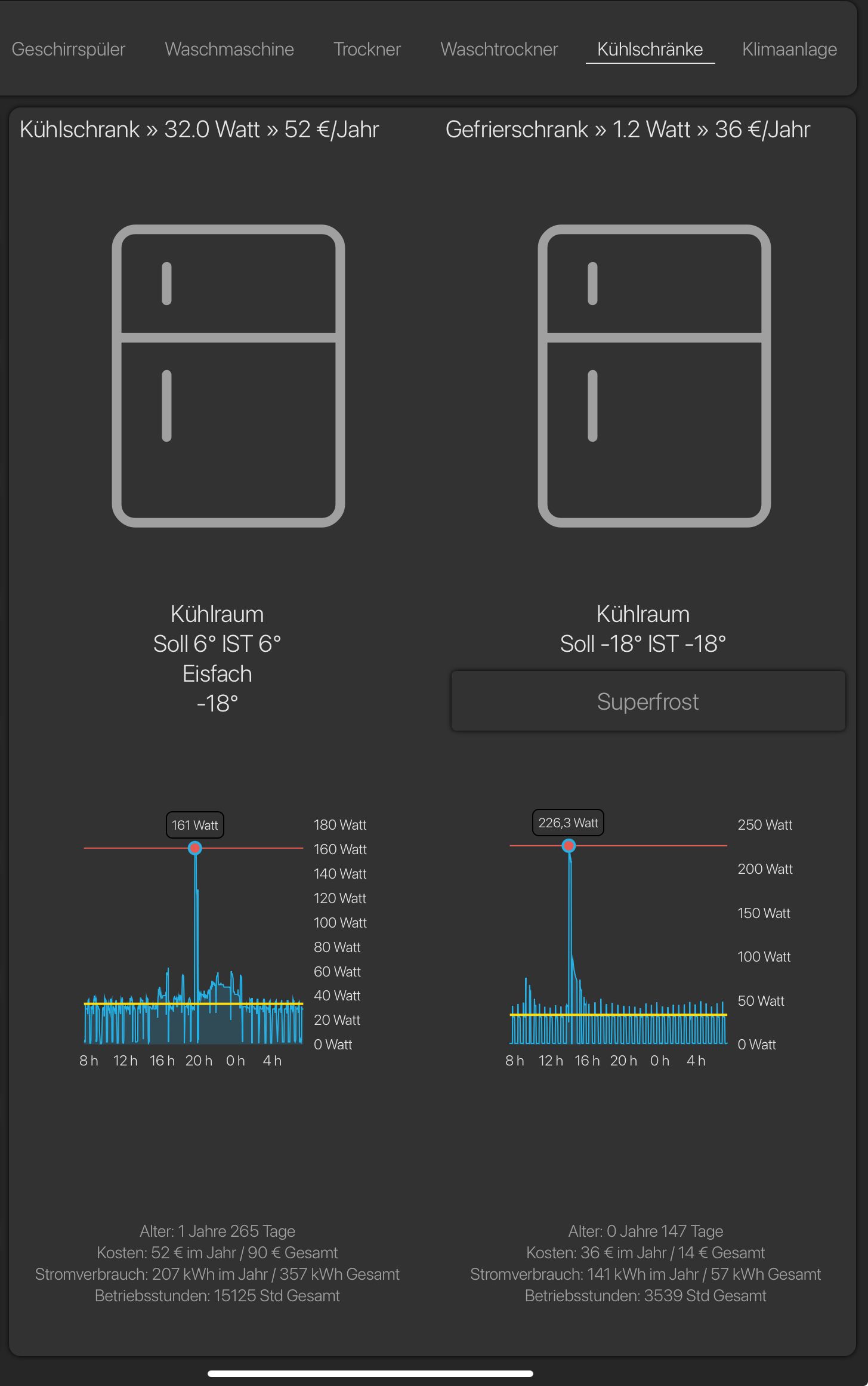

                            stenmic @Homoran last edited by
                            das sehe ich genauso.
                            meine Beiden Schränke kommen auch auf 52/36€ im Jahr.
                            Hier noch die Möglichkeit Liebherr über Blockly auszulesen (war die Basis für den Link oben)
                            https://forum.iobroker.net/topic/80517/liebherr-smart-device-einbinden-so-geht-s?_=1753334507956
