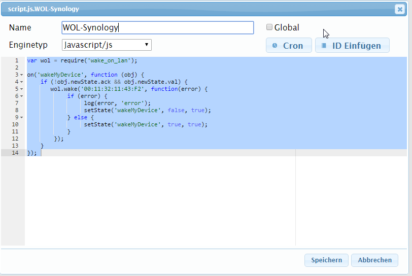

                  Hi zusammen,
                  danke für die Hilfe.
                  Ich habe das Script jetzt so hinzugefügt:
                  So sieht es in der Übersicht aus:
                  Allerdings habe ich unter Zustände nicht den Namen des Scripts.
                  Woran kann dies liegen ?
                  Michael
                    pix last edited by
                    zeig mal dein log nach dem Scriptstart. Da fehlt doch sicher````
                    createState(wakeMyDevice);
                    Pix
                    Gesendet von meinem iPhone mit Tapatalk
