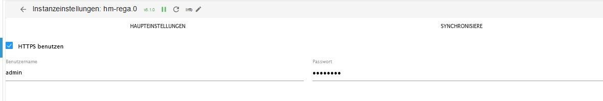

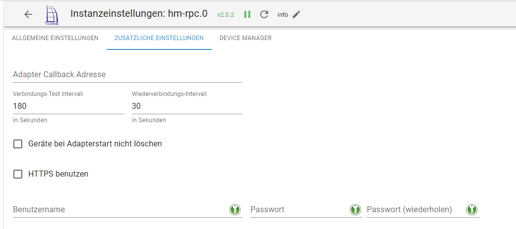

        Das Problem ist ja auch neu und tauchte erst auf, nachdem ich die Geräte neu eingelesen habe, weil beim neuen Gerät nur die Nummer stand.

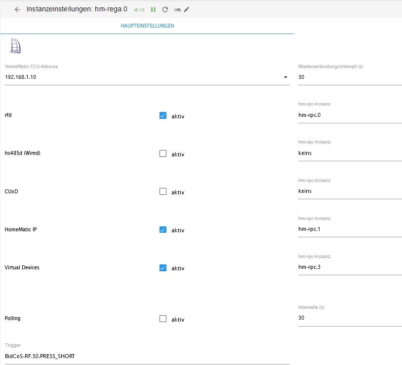

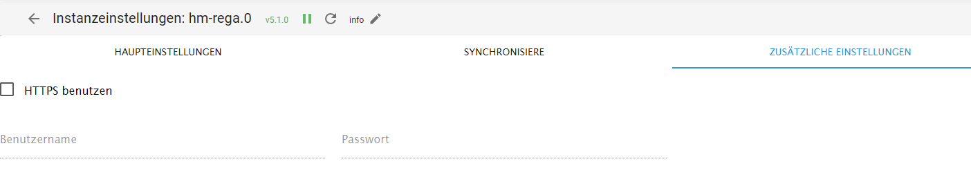

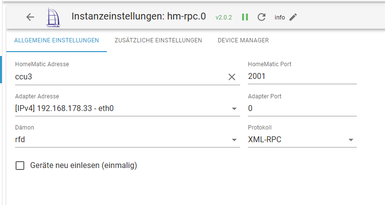

        Das sind die Screenshots und ich habe nur 6 kleine Programme laufen.

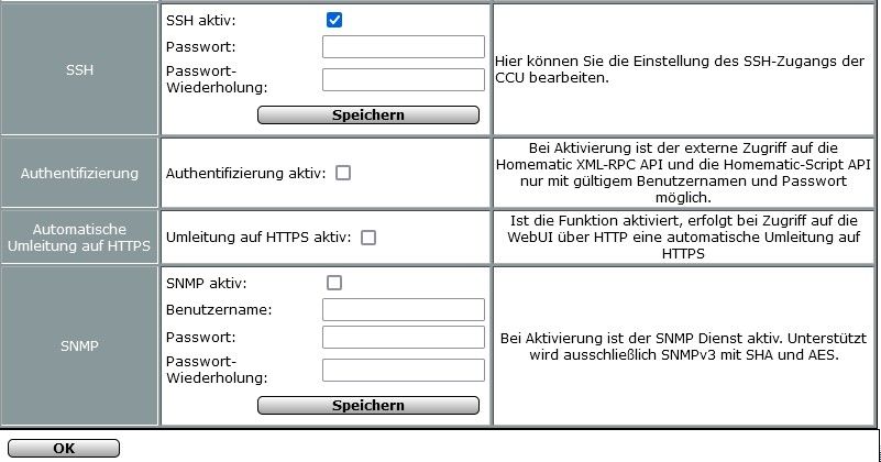

        Firewall
        Systemsteuerung Sicherheit
        HM-REGA
        HM-RPC
        Homoran bahnuhr 2 Replies Last reply Reply Quote 0

            • bahnuhr
              bahnuhr Forum Testing Most Active @JoJo58 last edited by
              @jojo58
              zu ccu:
              Was sind dies für IP ?
              Du hast doch 192.168.1.xx !

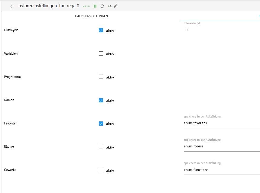

              hm-rega
              Haken bei https raus
              hm-rpc.0
              Angaben nicht geliefert !
              Seite fehlt !
              Warum ?
              Ich vermute, dass dies auch nicht korrekt eingestellt ist.

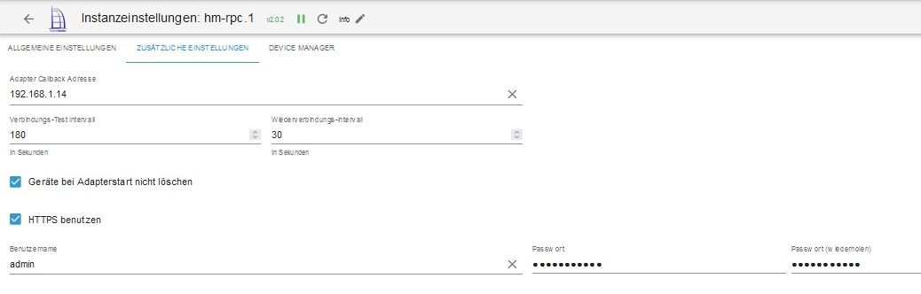

              hm-rpc.1
              Port ändern auf 2010
              HTTPS Haken raus nehmen
              Fazit:
              Leider nicht vollständig geliefert.
              Screenshot von hm-rpc.0 und hm-rpc.3 fehlt.
              Ändere dies mal wie oben genannt ab.
              Dann läuft es.
              JoJo58 1 Reply Last reply Reply Quote 0

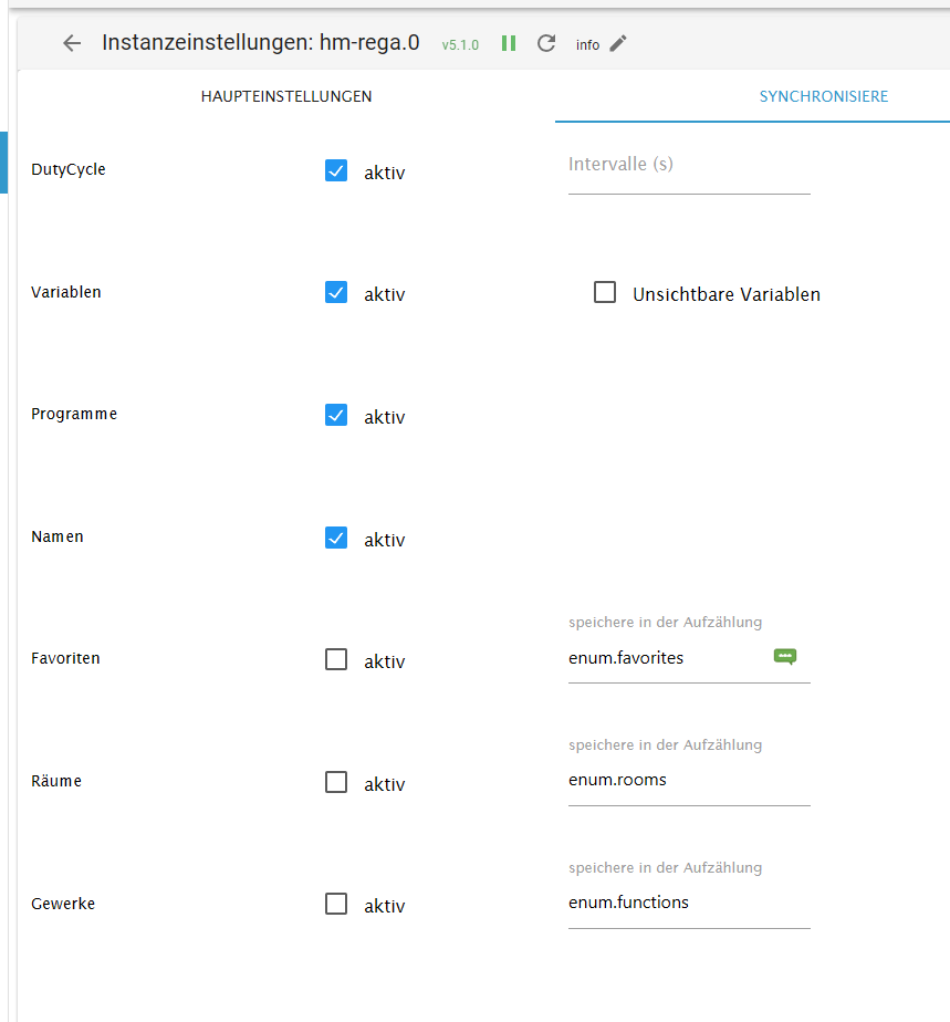

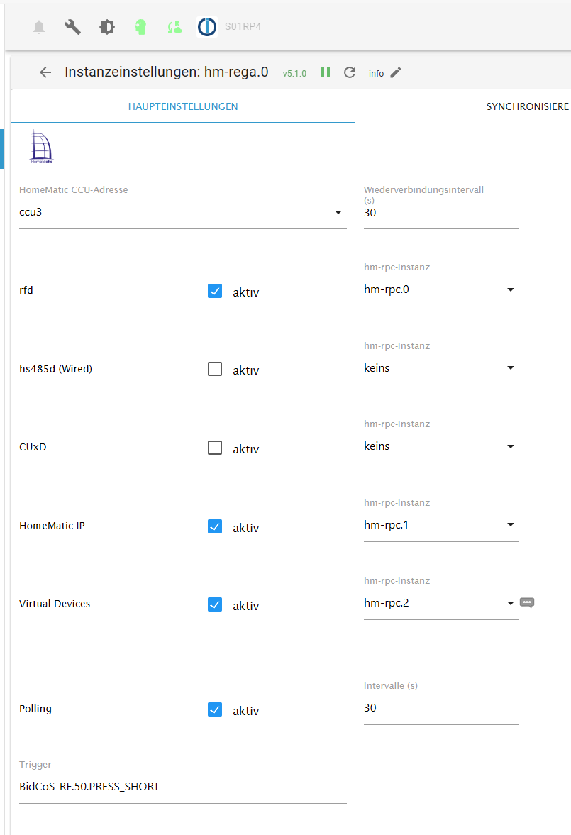

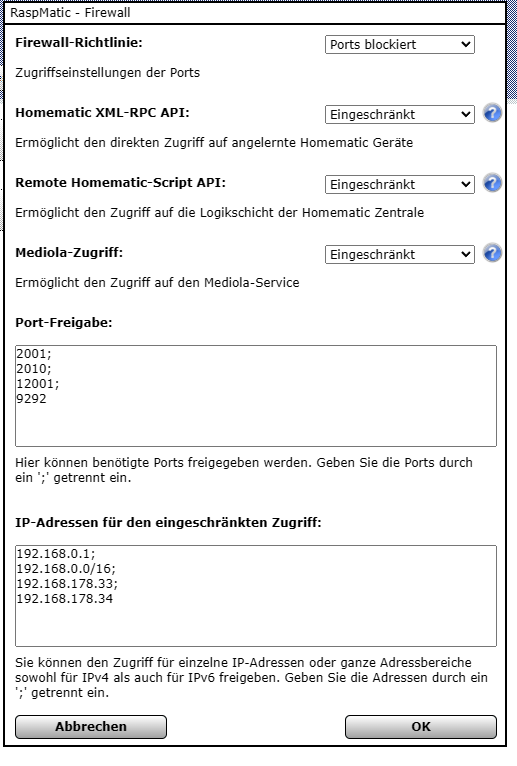

                @bahnuhr Ich hab 33 Programme, davon eins inaktiv und die allermeisten ziemlich simpel. Das komplexeste sind das Astro-Skript (das ich glaube ich langsam mal entsorgen kann) und Dr. Tob's Update-Skript für das Wanddisplay. Keine Ahnung, ob das jetzt "viel" ist, würde mich überraschen.
                Abgesehen von der CCU3 habe ich zwei HmIP-Geräte - HmIP-STHO-A und HmIP-SWDO-2.
                Firewall
                Config hm-rega
                Config hm-rpc

                    CCU:
                    Was ist 12001 und 9292 ?
                    Unten die IP
                    dürften nicht stimmen.
                    Bei mir steht da z.B.
                    Vergleiche dies mal.
                    CCU Sicherheit: ist ok
                    hm-rega.o
                    IP Adresse eintragen; nicht ccu3
                    Und bei duty cycle auf der 2. Seite ein Intervall in Sek.
                    hm-rpc.0
                    Als callback Adresse die IP von iob
                    Leider fehlt auch hier:
                    hm-rpc.1 und hm-rpc.2
                    Liefere alles, dann kann man es beurteilen.
                    SmartStuffCoyote 1 Reply Last reply Reply Quote 0
                    • SmartStuffCoyote
                      SmartStuffCoyote @bahnuhr last edited by SmartStuffCoyote
                      @bahnuhr sagte in Homematic RPC und Gerätebeschreibungen:
                      Soll das ein Witz sein? 192.168.178.33 und 34 sind die IPs des ioBroker. Der Rest ist schlich Voreinstellung der CCU. Warum sollte ich deine IPs dort eintragen? Die IPv6-Adresse hab ich rausgeworfen, weil ich kein IPv6 habe.
                      Und nein, die IP-Adresse trage ich da nicht ein. Ich nehme den DNS-Alias. Als Callback ist exakt die IP-Adresse des ioBrokers eingetragen, die du in den Firewall-Einstellungen noch als falsch bezeichnet hast.
                      Ja, hm-rpc.1 und hm-rpc.2 fehlen, aber ich muss schon so langsam fragen, ob du das aus Prinzipienreiterei wissen willst. Das Problem wird vom hm-reha geloggt bei der RPC-Abfrage. Was die anderen Adapter da machen ist wurscht. Wenn die IP-Adressen nicht stimmen würden, käme nicht die halbe Antwort, von der CCU, sondern gar keine, und sämtliche ioBroker-Programme, die die Geräte verwenden, würden nicht funktionieren.

                        Von den Instanzen 0 und 3 habe ich nichts gepostet, weil die funktionieren .
                        Ich habe die Einstellungen jetzt angepasst und musste bei hm-rpc.1 auch noch das https rausnehmen. Dann die Geräte neu eingelesen und der Fehler ist der Gleiche, nur die Nummern und im Protokoll die gleiche Meldung:
                        hm-rega.0
                        	2025-01-10 11:04:56.201	error	Cannot parse answer for devices: {"0008DD89B328D6":{"Name":"DA-B%FCro","Interface":"HmIP-RF"}, "0008DD89B328D6:0":{"Name":"DA-B%FCro%3A0","Interface":"HmIP-RF"}, "0008DD89B328D6:1":{"Name":"DA-B%FCro%3A1","Interface":"HmIP-RF"}, "0008DD89B328D6:2":{"Name":"DA-B%FCro%3A2","Interface":"HmIP-RF"}, "0008DD89B328D6:3":{"Name":"DA-B%FCro%3A3","Interface":"HmIP-RF"}, "0008DD89B328D6:4":{"Name":"DA-B%FCro%3A4","Interface":"HmIP-RF"}, "0008DD89B328D6:5":{"Name":"DA-B%FCro%3A5","Interface":"HmIP-RF"}, "0008DD89B328D6:6":{"Name":"DA-B%FCro%3A6","Interface":"HmIP-RF"}, "0008DD89B328D6:7":{"Name":"DA-B%FCro%3A7","Interface":"HmIP-RF"}
                        SmartStuffCoyote bahnuhr 2 Replies Last reply Reply Quote 0

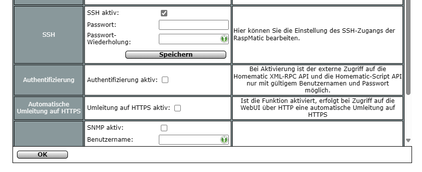

                                    @smartstuffcoyote Bei mir läuft es mit 2.11 auf PiVCCU 3.79.6

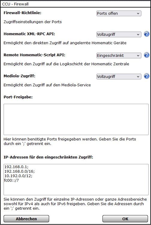

                                    Das sind meine funktionierenden Einstellungen. Vielleicht wollt ihr ja mal zum testen umstellen.
                                    CCU Sicherheit
                                    CCU Firewall: (bitte keine kommentare, ich weiss das alles offen ist aber die hat bei mir keinen Internetzugang)
                                    HM-Rega
                                    RPC für HM-IP
                                    SmartStuffCoyote JoJo58 2 Replies Last reply Reply Quote 0
