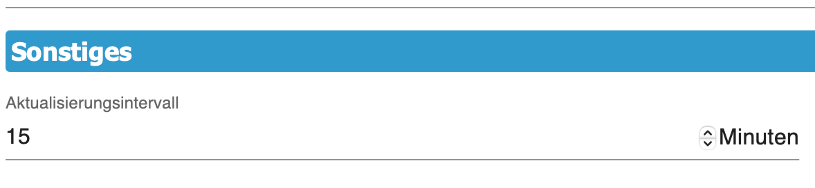

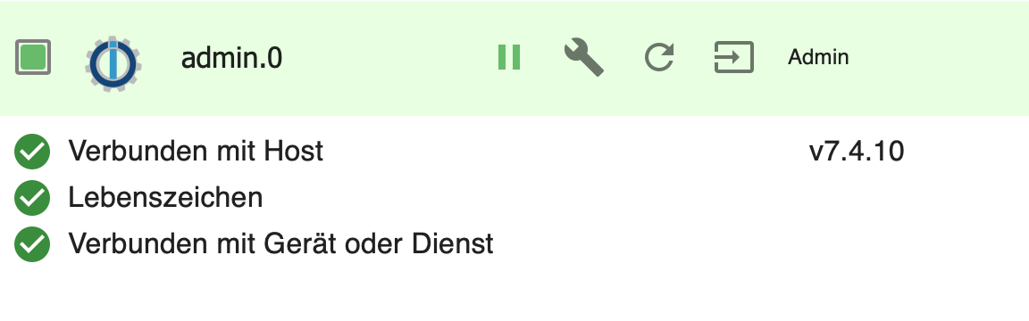

                                Das sind die Minuten auf dem Bild
