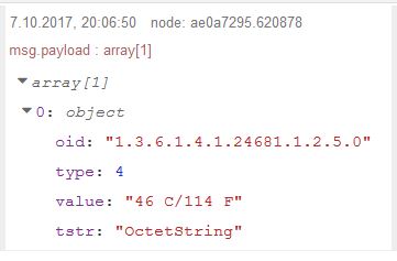

          1. Dienst von snmp auf der NAS-QNAP (ControlPanel/Netzwerk und…/snmp) freischalten
          2. Die Datei NAS.mip herunterladen
          3. MIP_Browser installieren und mip Datei einlesen
          4. snmpTest installiere, damit kann man sich die einzelnen Oid's ansehen
          5. Node-Red, snmp Nodes installieren und Node konfigurieren
          Wie man aus Nod-Red heraus dann die Daten an ioBroker übergibt kann ich allerdings noch nicht sagen, da ich von ioBroker so gut wie keine Ahnung habe. Ich habe ein Image auf meiner NAS in einer Container-Station installiert, aber mehr auch nicht. Wie es jetzt weiter geht, muss ich mir in den nächsten Tagen mal ansehen.
