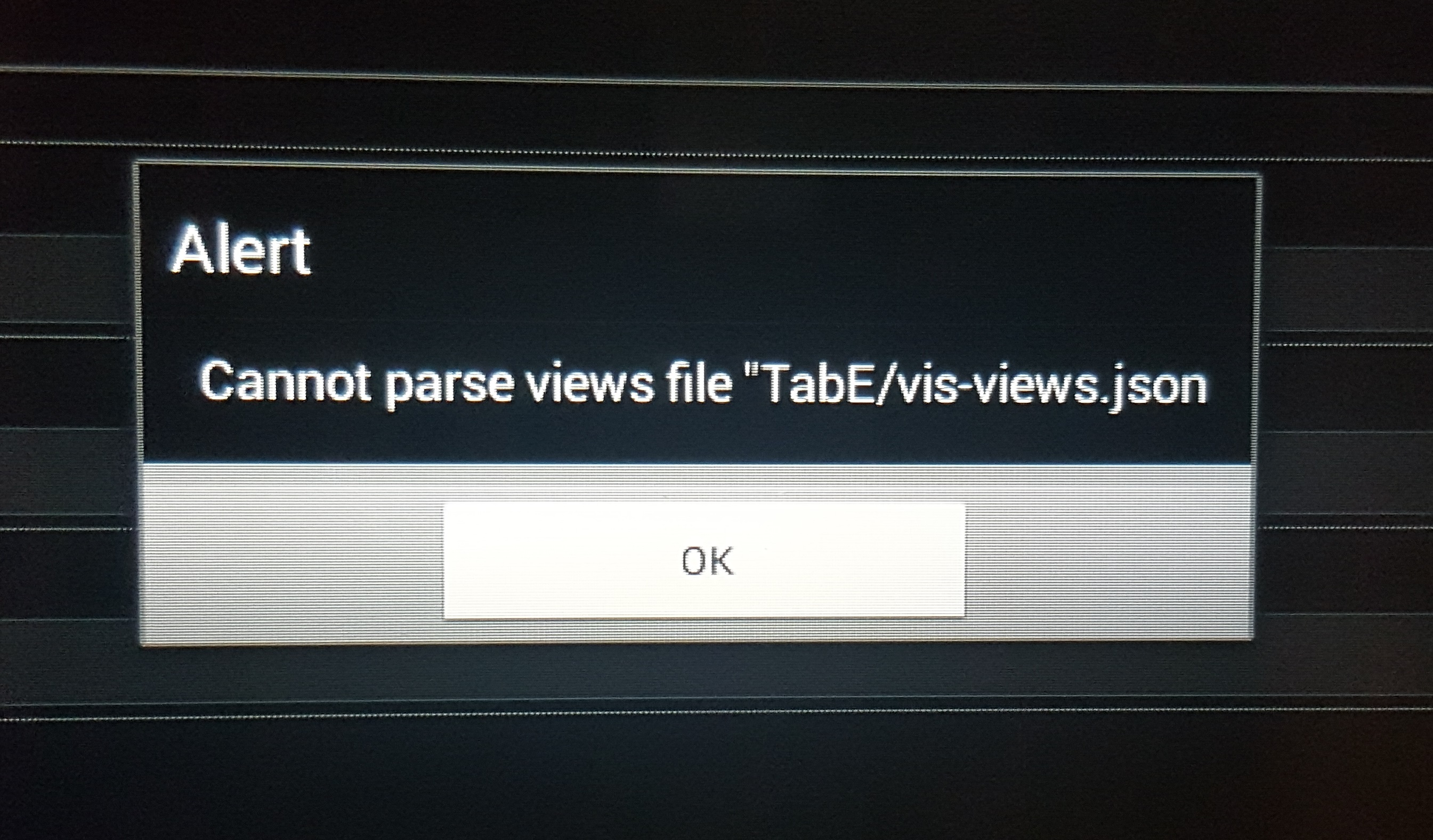

      ich erhalte hin und wieder nach dem synchronisieren die Fehlermeldung auf meinem Tab:
      Cannot parse views file "…./vis-views.json
      Verwende die Version 1.0.5 der APP.
      Hatte das Problem aber auch schon bei vorherigen Versionen. Die Meldung taucht immer auf wenn der Synch fehlgeschlagen ist oder extrem lange (>10min) dauert. Manchmal taucht die Meldung auch schon während des Syncs auf.
      Hat jemand hierzu einen Rat?

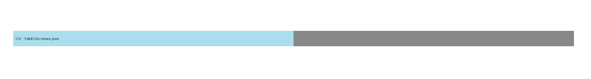

        Habe jetzt mal die APP deinstalliert und die 1.0.6 über den PlayStore wieder installiert.
        Jetzt habe ich das Problem das kein Synch mehr klappt und immer bei der Hälfte des Balkens stehen bleibt!
        Was kann ich hier tun?

              Das habe ich alles wieder eingestellt und die Verbindung scheint ok, auch mein Projekt kann ich auswählen und laden.
              Nur beim Laden komme ich bei ca halben Ladebalken nicht weiter.

                      aktuell scheint es bei der vis-views.json zu hängen.
                      habe mal geschaut, meine vis-views.json im Projekt ist 2,7MiB groß und es sind 47Views verbaut.
                      ich lasse es mal laufen, mal sehen wie lange es dauert oder ob es überhaupt klappt.
