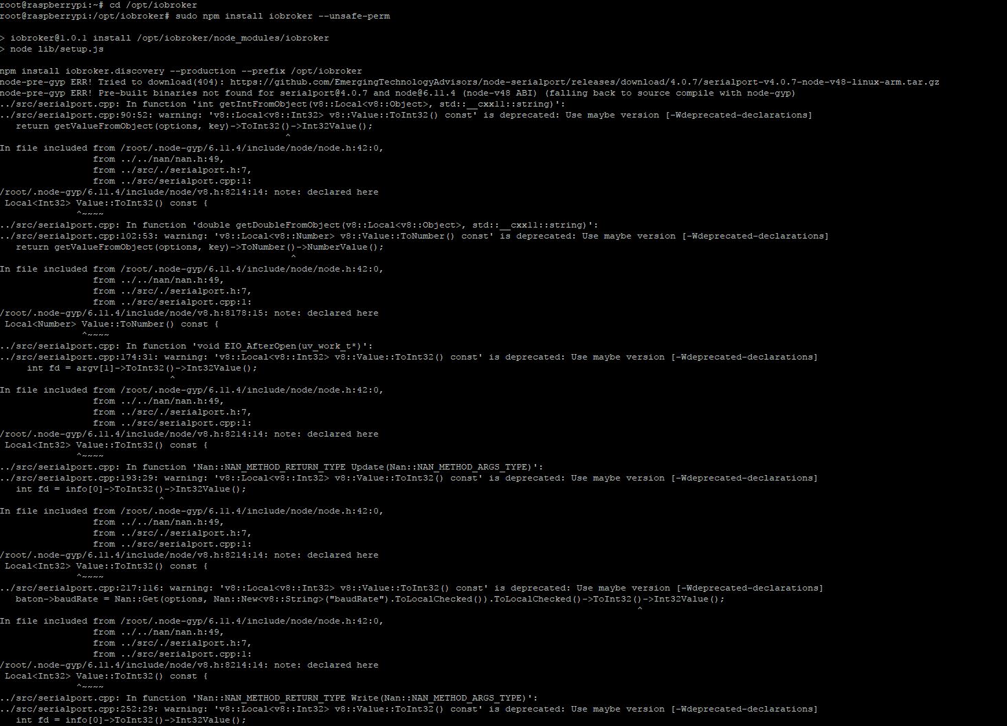

      Mache grad die xx.te Installation (im Moment auf einem Pi3; vorher Pi1B) und habe während der Installation immer die im Bild angehängte Fehlermeldung.
      Meistens läuft iobroker hinterher, aber gibt mir bei der Installation der Adapter ab und an mal EADRESS (glaube ich) Fehler aus und beendet die Installation.
      Hängt das miteinander zusammen?
      Wo liegt mein Fehler? 😄

        Hallo und Willkommen im Forum!
        ich kann den screenshot schlecht erkennen (inZukunft bitte als Cut & Paste in Code-Tags posten).
        Aber ich gehe davon aus, dass dort nur die "normalen" Warnmeldungen stehen werden, die bei jeder Installation von Adaptern, die den serialport nutzen erscheinen)
        hier hat die Installationsroutine keinen Zugriff auf ein Verzeichnis (=ERR), erstellt ein temporäres Verzeichnis und führt dort alles vollständig aus.
        Daher wird deine Installation korrekt sein.
        Rainer
