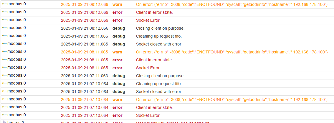

      Hi ich musste meinen Iobroker neu aufsetzen und das Backup hat nicht funktioniert.
      Das meiste habe ich schon am laufen nur den Modbus Adapter zu einer Wago SPS 750 bekomme ich nicht ans laufen der Adapter bleibt gelb. Hat einer eine Idee woran es liegen kann?
      Die Einstellungen in der SPS sollten es ja nicht sein da es ja vorher gelaufen ist.
      Ich habe bisher nur einen Ausgang angelegt zum testen.
      • wendy2702
        wendy2702 @markphilip last edited by
        @markphilip mal so ins Blaue: Haken bei Aliase benutzen entfernen und danach Register neu eintragen.
        Log auf Debug stellen und Ausgabe dann zeigen
          Thomas Braun Most Active @wendy2702 last edited by
          @wendy2702 sagte in Modbus Adapter gelb Wago 750 SPS:
          Aber nicht wieder als Screenshot, sondren als Text in CodeTags eingebettet.
