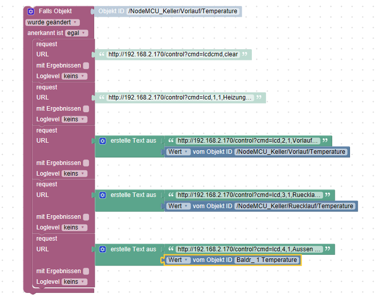

      Hallo Spezialisten,
      ich habe ein 4-zeiliges LCD-Display an einen Wemos D1 mini mit ESP Easy gehängt und möchte nun ein paar Werte angezeigt bekommen. (neue Heizung)
      Das ganze funktioniert auch schon, habe aus einem Beispiel hier im Forum mir ein Blockly-Script zusammengestoppelt.
      Was ich nicht hinbekomme, ist, oben bei "Falls Objekt" eine weitere Bedingung (Ruecklauf) anzuklammern, wie kriege ich da einen weiteren "Anschluß" ran ?????
      Ich weis nicht so recht, wie ich das in der Forum-Suche formulieren muß, einige Youtube-Videos brachten auch keine Klarheit.
      Desweiteren wäre es ganz schön, wenn ich jeweils bei "erstelle Text aus" einen 3. "Anschluß" hätte, für °C.
      Sicher eine simple Sache, einige werden schmunzeln, aber ich kriegs nicht hin.
      schon mal Danke und schönes Wochenende
      Grüße Ingo
      • Dutchman
        Hi Ingo,
        Klikke Mal auf das Zahnrad neben falls object Dan kannst du einen weiteren hinzufügen dasselbe gilt für den Block erstelle Text aus.

            erstmal, es funktioniert.
            Jetzt kommt aber ein kleiner Schönheitsfehler zum Vorschein.
            Die Sensoren sind so eingestellt, das sie mit 1 Stelle nach dem Komma ausgeben, auf den Außensensor habe ich keine Zugriffsmöglichkeit, was einzustellen.
            Jetzt passiert es, das, wenn ein Sensor einen glatten Wert ausgibt (32,0), ioBroker da eine 32 draus macht und die ans Display weitergibt. Dann verschiebt sich
            das angehängte C. (Das ° kann das Display vermutlich nicht).
            Wo muß ich in ioBroker dran drehen, das immer mit einer Stelle hinter dem Komma ausgegeben wird ?

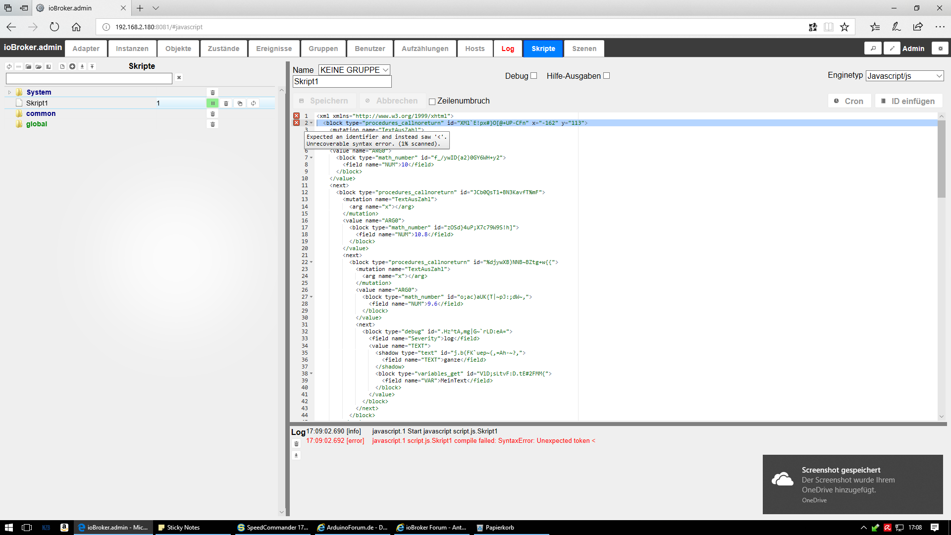

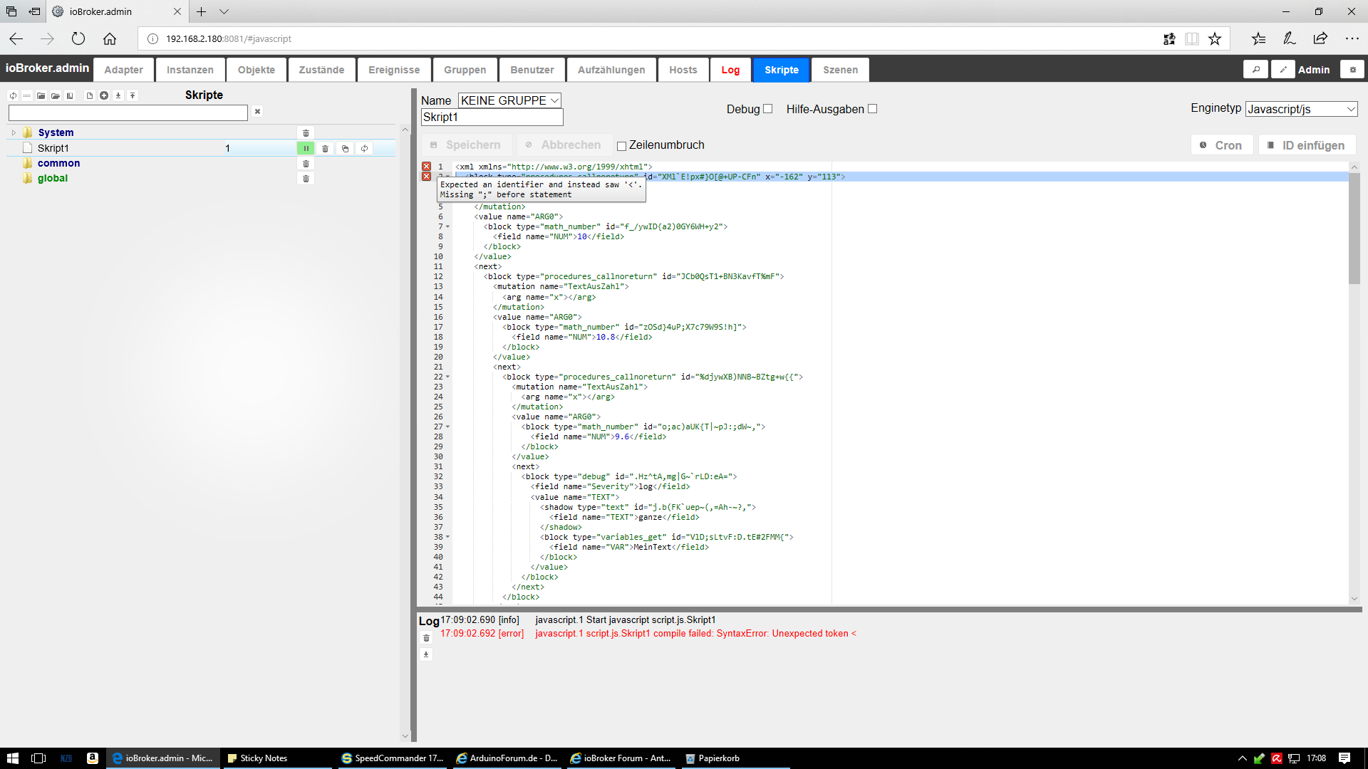

                                Habe dein Script eingefügt und abgespeichert. Muß ich das Script unter "TextAusZahl" abspeichern ???
                                Beim starten des Scripts kommt eine Fehlermeldung und die beiden obersten Zeilen haben ein rotes X.
                                Anbei Bilder.
                                Danke und Grüße
                                Ingo
                                • rantanplan
                                  rantanplan last edited by
                                  Hallo Ingo
                                  Das ist ein "Blockly" das kannst Du nicht in ein JavaScript importieren.
                                  Neues Script erstellen Typ Blockly!!!!
                                  Dann den Button oben links neben "Blöcke prüfen" klicken und in dem Eingabefenster meinen Export kopieren.
                                  Wenn das geklappt hat, wird Dir einiges klarer 😉
