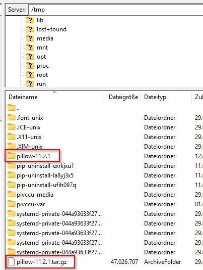

                                          Muss ein Pillow-Paket auf dem Raspi sein?
                                          Ich habe es in /tmp:
