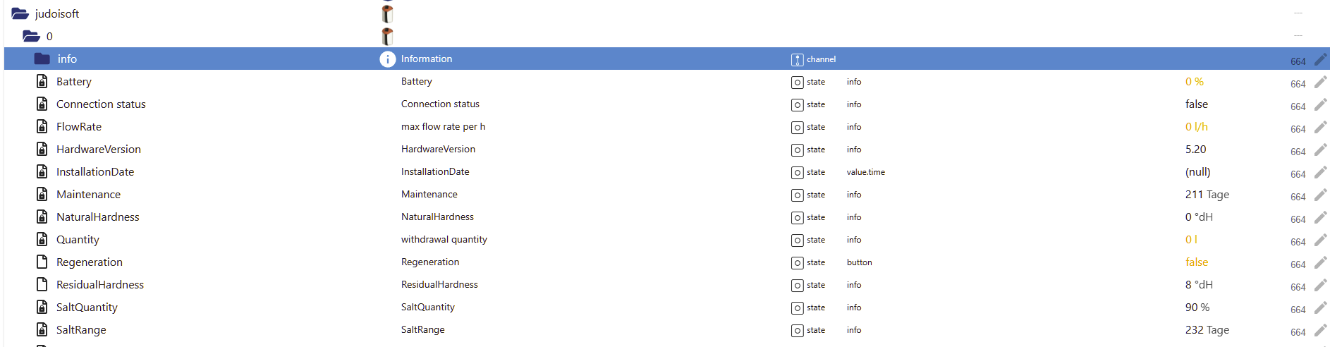

                                  @fredi-van-wensen so jetzt aber
                                  alles da
