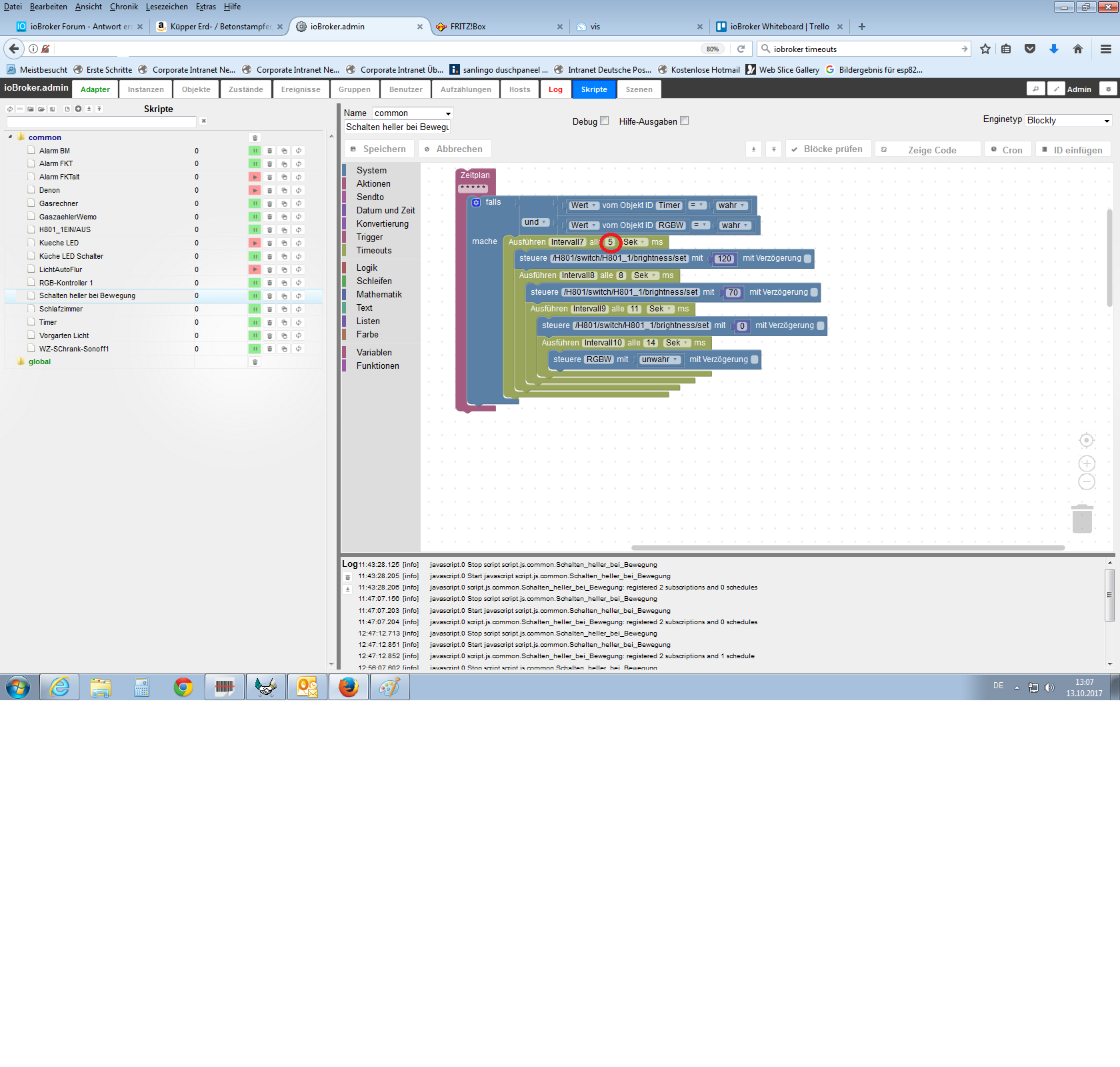

      ich habe ein RGB-Band in der Küche eingebaut und würde über den Bewegungsmelder die volle Helligkeit bei Bewegung einschalten wollen.
      Nach bestimmter Zeit ohne Bewegung soll das Licht in drei Stuffen abgedimmt werden.
      Mein Blocly schaltet die volle Helligkeit ein und nach 10 sek setzt es Brightness auf 70. Dies funktioniert schon mal.
      Allerdings bekomme ich den Wert nicht in drei Stuffen auf den 70ger Wert herunter gedimmt. Jemand ein vorschlag für mich?
      Meine sämtliche Versuche mit Timeouts gingen irgendwie nicht, mit Schleifen hatte ich ebenso wenig Glück.
      Kann mir jemand sagen wie ich ein Wert langsam oder nacheinander hoch und runterstellen kann?
      so etwas wie:
      wenn Bewegung–dann setze Wert x auf 100 (2 sek später die, 150) (2 sek später, 200), ....... 250
      Nach Ablauf Zeit X Wert X auf 200 (ca 2 sek später Wert 150), (ca 2 sek später Wert 100)...... 10

            knopers1 last edited by
            @Homoran:
            @knopers1:
            wenn Bewegung–dann setze Wert x auf 100 (2 sek später die, 150) (2 sek später, 200), ....... 250 `
            Und warum machst du das nicht genau so?
            Den verzögert um block drei mal kopieten und mit drei verschiedenen Verzögerungen nacheinanfer einfügen.
            Rainer `
            habe doch schon oben geschrieben…. da es nicht funktioniert! Es wird nur der letzte Wert irgendwie ausgeführt! Alle Schritte dazwischen werden irgendwie ignoriert oder zu schnell ausgeführt. Ich weiss es leider nicht.

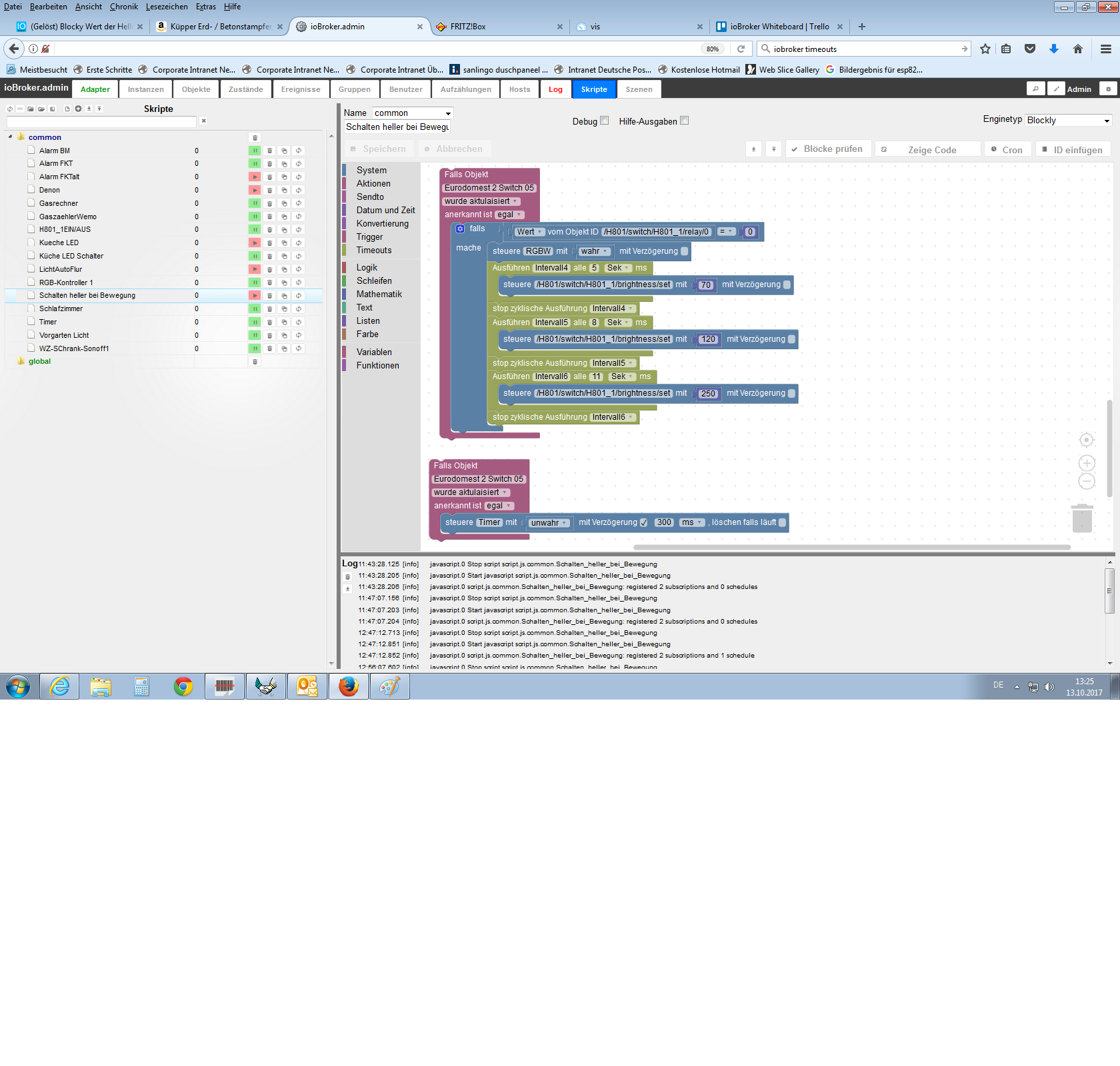

                  @Dutchman:
                  Poste Mal deine timeout Versuche `
                  So scheint es zu funktionieren!
                  Hatte vorher den Fehler gemacht und in drei Timeout Bausteinen die gleiche Zeit belassen. Somit wurde nur der letzte Wert genommen.
                              @Alcalzone, das hatte ich an sich vor… Kannst Du mir ein Beispiel zeigen wie ich die Timeouts ineinander schachtel kann??
                              Ich möchte die Timeouts nacheinander abarbeiten.
                              Werden in meinem Beispiel die Timeouts nacheinander abgearbeitet? oberes Bild?
                              Darf dann die Zeit gleich bleiben bei "Ausführen Intervall X alle Xsek. bei allen drei Stuffen wo dreifach gedimmt wird? Wenn nacheinander abgearbeitet wird, sollte das möglich sein. zB. alle drei sek....
                              Zur Zeit stehen dort verschiedenen Zeiten "siehe Bild unten" da offenbar gleichzeitig angetriggert und die Zeit abgezählt wird.
                              Kann ich mit dem Baustein "stop für zyklische Ausführung in meinem Beispiel die Schleife nur einmal abarbeiten zu lassen?
                              An sich versuche ich eine einfache EIN/AUS Schleife zu programieren. Es soll in drei Stuffen die Helligkeit verändert werden und zum Schluss soll der Schalter noch EIN oder AUS geschaltet werden.

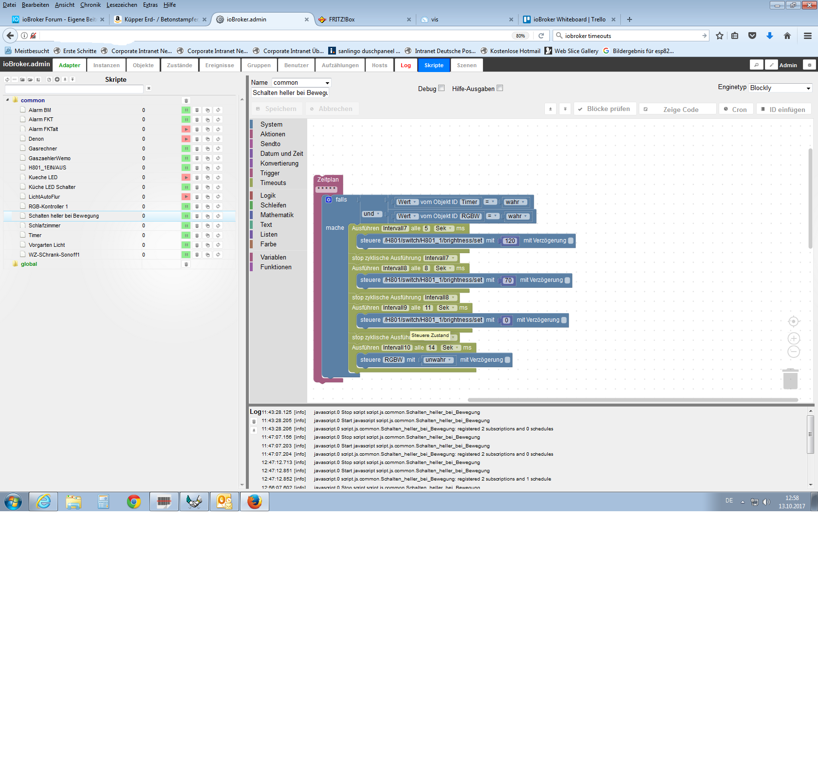

                                Post davor war zum AUS-Schalten… Hier noch ein Blockly zum EIN-Schalten!
                                        komme nicht so wirklich weiter….
                                        Hier mein Blockly: Habe echt keine Ahnung weshalb es nicht funktionieren mag. Sieht jemand von Euch einen Fehler?
                                        Möglicherweise stimmt etwas mit dem Timer nicht. Das EIN in drei Stuffen scheint zu laufen. Das AUS nicht so wirklich....
                                        Der Timer liefert ein "true". Wenn es die Zeit abzählt, kommt in Log ein false. Unter Objekt ID "Timer" sehe ich aber keine Änderung!
                                        Irgendwie hängst sich mein Blockly irgendwie auf, so mein Gefühl...
