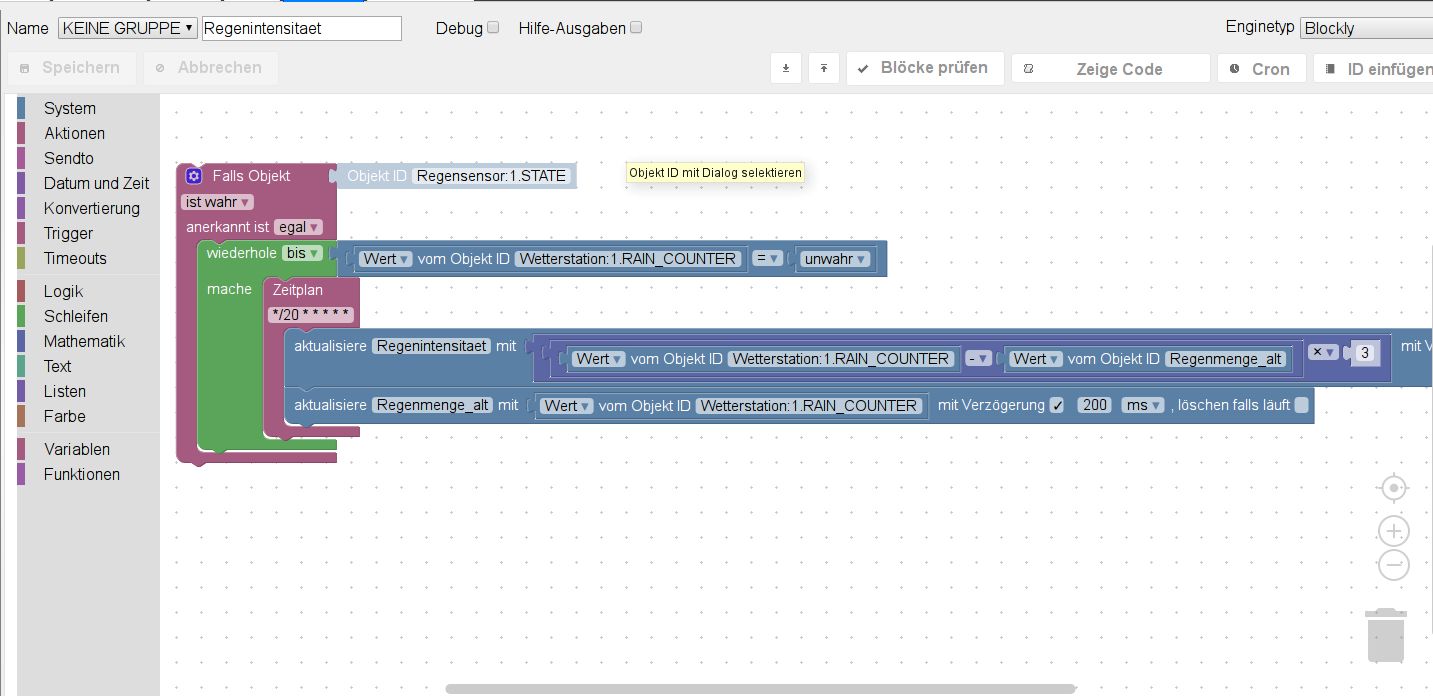

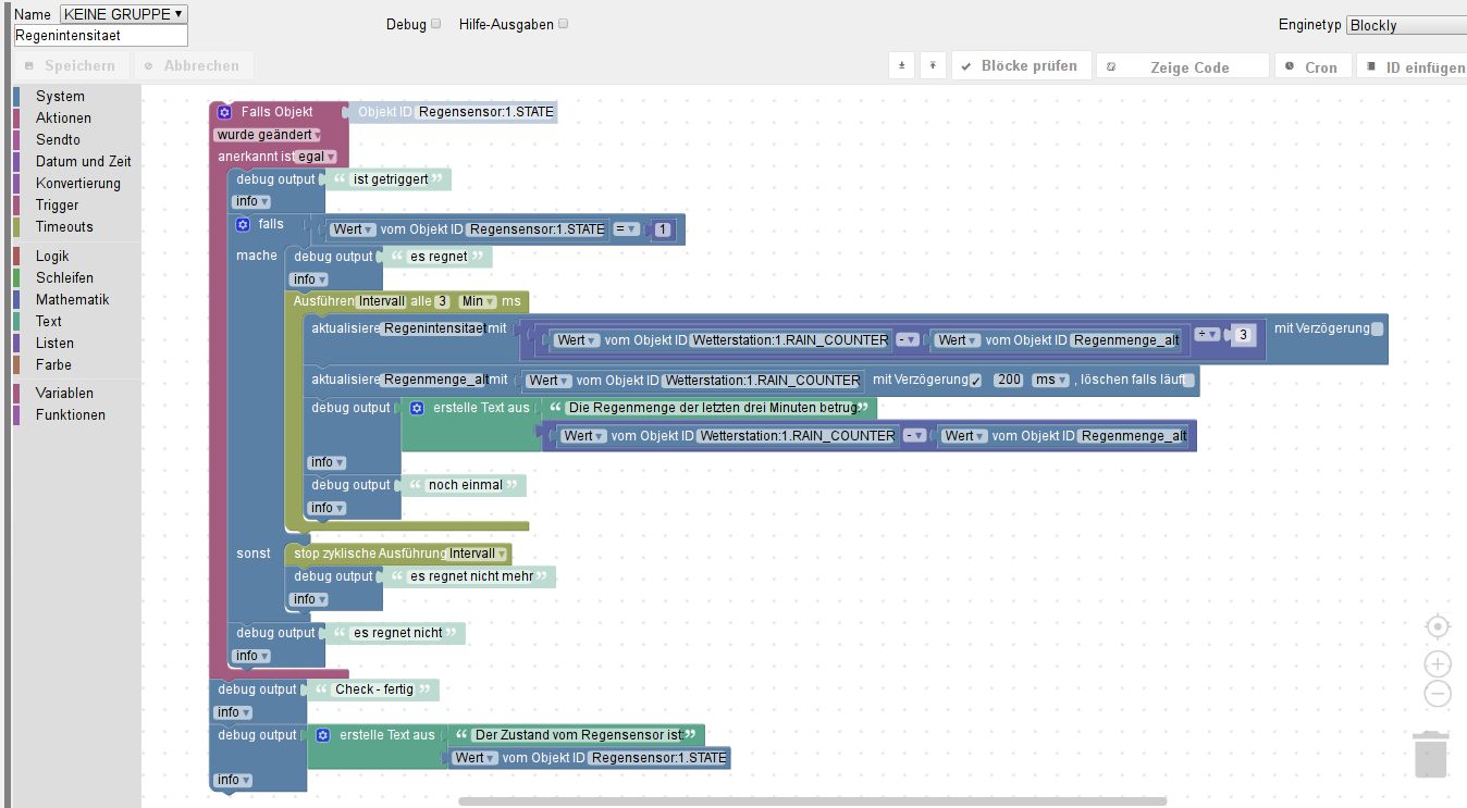

      Hallo zusammen, ich habe mir da mal etwas kompliziertes für den Anfang ausgedacht 😉
      Ich möchte die Regenintensität alle 20 Sekunden (?) berechnen, aber nur wenn es regnet.
      Hier mein Versuch, der nix macht 😉
      Mag sein, dass es am Trigger liegt, in einem anderen Fall habe ich nur auf Änderung getriggert und dann eine "Falls" Unterscheidung gemacht.
      Das funktioniert, allerdings mit 0/1.

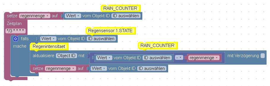

            ok, Regencounter als Trigger, dann muss ich aber auch noch die Zeit zwischen den zwei Messwerten in die Rechnung mit aufnehmen.
            Das wollte ich mit dem Schedule vermeiden.
            Aber im MOment triggert er gar nicht und jetzt hat es auch noch aufgehört zu regnen.

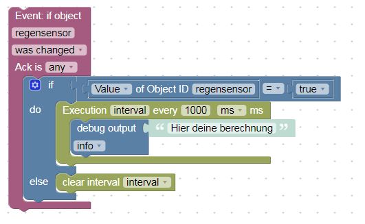

              mein vorschlag (berechnung und richtigen interval noch selber rein machen) :
              code:
               <block xmlns="http://www.w3.org/1999/xhtml" type="on" id="CKVHK{C@;-WCdd|/6/jS" x="-287.49999999999955" y="162.00000000000034"><field name="OID">javascript.1.regensensor</field>
                <statement name="STATEMENT"><block type="controls_if" id=";eqydYRi)hw(0c2hzYRr"><mutation else="1"></mutation>
                    <value name="IF0"><block type="logic_compare" id="XRg@C4%R}Uvc(jtO@wFN"><field name="OP">EQ</field>
                        <value name="A"><block type="get_value" id="%^44gm#z2NU=||ID5JWZ"><field name="ATTR">val</field>
                            <field name="OID">javascript.1.regensensor</field></block></value>
                        <value name="B"><block type="logic_boolean" id="{wNK2KE/|taFhGJfaQhy"><field name="BOOL">TRUE</field></block></value></block></value>
                    <statement name="DO0"><block type="timeouts_setinterval" id=";2^a!UX9Z~wMC~7VmeIG"><field name="NAME">interval</field>
                        <field name="INTERVAL">1000</field>
                        <field name="UNIT">ms</field>
                        <statement name="STATEMENT"><block type="debug" id="q5iLJ:;8@o)!Bk_2L?K("><field name="Severity">log</field>
                            <value name="TEXT"><shadow type="text" id="Rdyal|hS7key|KSPuuE5"><field name="TEXT">Hier deine berechnung</field></shadow></value></block></statement></block></statement>
                    <statement name="ELSE"><block type="timeouts_clearinterval" id="`ZX#7qTX-L=A;O*ETN,5"><field name="NAME">interval</field></block></statement></block></statement></block>

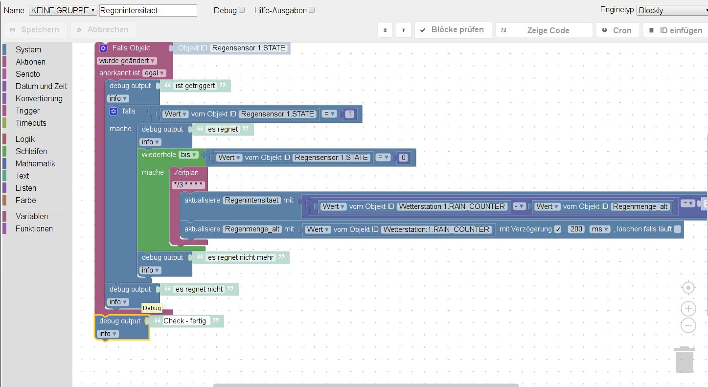

                  Nachdem fast der ganze Regen an mir vorbeigegangen ist hat es jetzt endlich angefangen zu regnen.
                  mit diesem Blockly (ohne den letzte debug-Block):
                  kam im log nur "wurde getriggert"
                  Als ob der Wert 1 nicht erreicht wurde.
                  jetzt habe ich noch einen debug-Block angehängt, der mir den Wert von regensensor_STATE (Number) ausgibt. und genau da hörte der Regen auf 😞
                  Dort wird jetzt 0 ausgegeben.

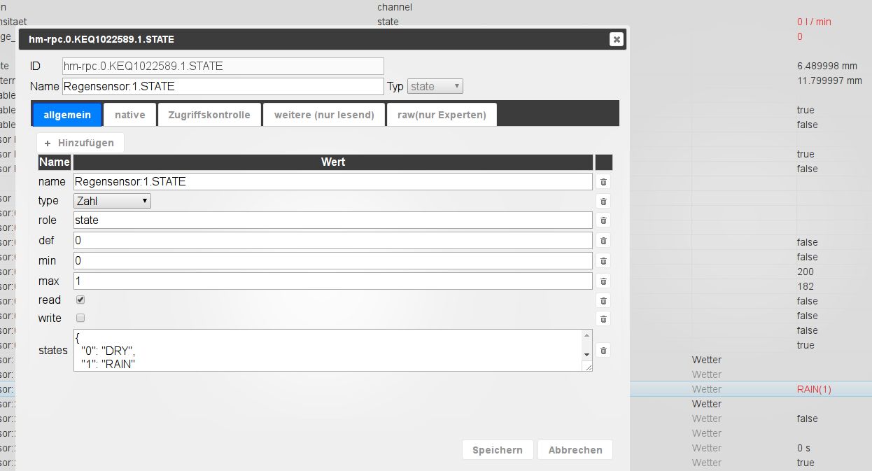

                  • Dutchman
                    dein regensensor gibt kein true oder false sondern 0 und 1 ?
                    glaube dan musst du den mate block mit einem text block tauschen
                      Der Funktioniert:
                      Und so sieht der DP aus:

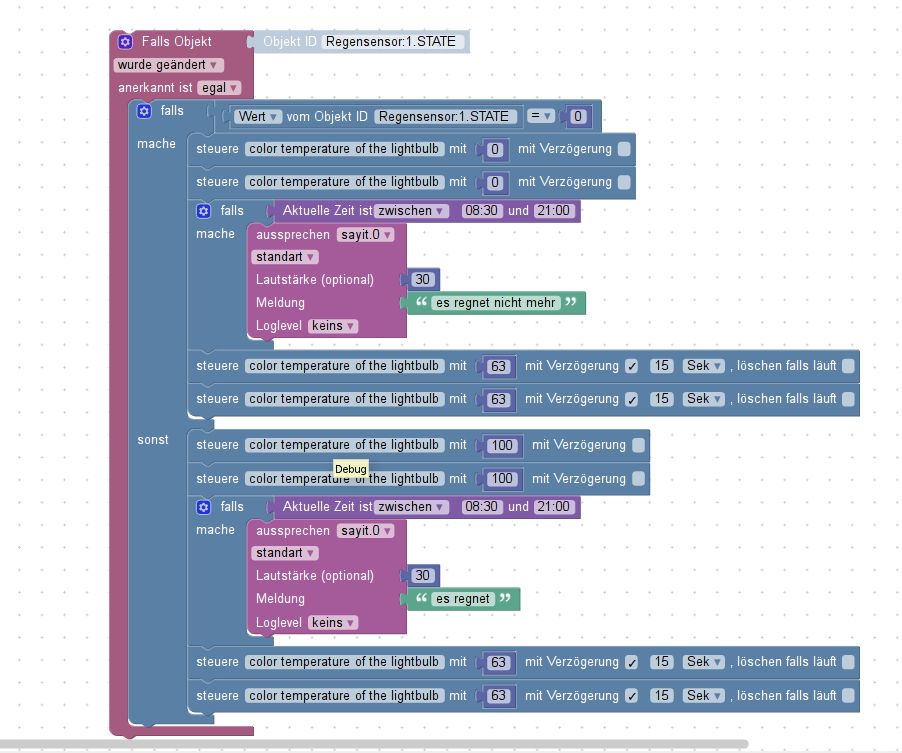

                          Diese Regenerkennungs-Blockly funktioniert mit dem gleichen Trigger und dem Wert von als Mathe Block (Ansagen und Lichtänderung ist korrekt ausgeführt)
                          Das Regenintensität-Blockly funktioniert anscheinend nicht mit der selben Trigger / falls Kombination 😞
                          Der debug-Block "ist getriggert" wird noch ausgelöst, dann kommt nichts mehr :?:

                              um das geht es eigentlich die Ganze Zeit:
                              http://forum.iobroker.net/posting.php?m … 87#pr88873
                              Habe inzwischen ganz unten noch einen debug-Block drangehängt, der mir den Wert des regensensor States ausgibt.
                              javascript.0	2017-10-08 16:10:03.336	info	script.js.Regenintensitaet: Check - fertig
                              javascript.0	2017-10-08 16:10:03.336	info	script.js.Regenintensitaet: Der Zustand vom Regensensor ist: 0
                              (Im Moment regnet es mal wieder nicht)

                                hast du meinen block als vorschlag mal probiert ? Also nicht wiederhohle sondern interval
                                  Noch nicht!
                                  Wollte es erst mit meiner Version testen. Ich denke der Fehler liegt woanders. Wenn du mir erklären kannst, warum in meiner Version der debug-block "es regnet" nicht ausgeführt wird wären ich schon ein Stück weiter.
                                  Selbst wenn der wiederhole-Block nicht funktioniert hätte doch der debug-Block "es regnet" ausgegeben werden müssen, ODER?

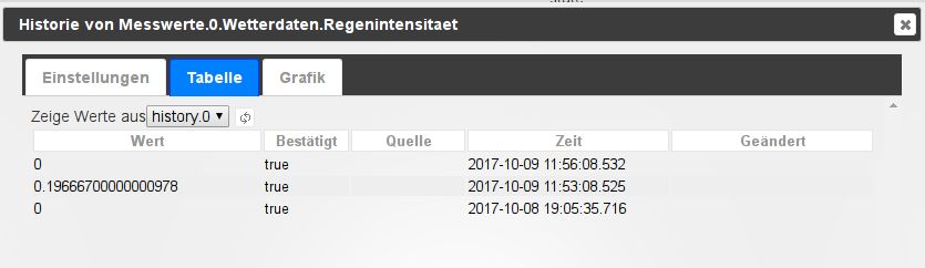

                                        Bei dem nächsten Regen lief die neue Version nahezu komplett.
                                        nur nach dem Regen hörte sie nicht mehr auf mit dem "Auführen Intervall"
                                        Ich hatte das "sonst - clear interval" vergessen :oops:
                                        Warum der Wert in Liter / Minute immer auf 0 stand??
                                        Ich logge jetzt die Werte mal.
                                        insgesamt fielen 0,3mm Regen - nicht viel aber >0!
                                        Warum meine Version den js-Adapter an die Kapazitätsgrenzen brachte habe ich noch nicht herausbekommen.
                                        Danke für die Hilfe
