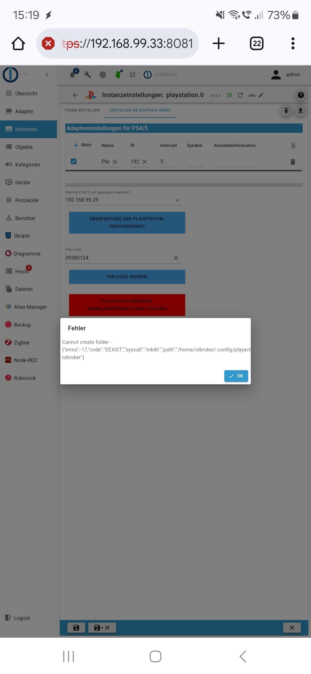

          Beim verfügbarkeit prüfen kommt:
          Bei pincode senden

                  €dit: Muss zugeben, dass ich mich mit dem Adapter nicht näher befasst habe. Ein Gerät bekomme ich auch nicht angelegt, lediglich der Login im PSN per Token funktioniert.
                  Hier auch die Meldung:
                  Cannot create folder - {"errno":-17,"code":"EEXIST","syscall":"mkdir","path":"/home/iobroker/.config/playactor-iobroker"}
                  Die ist aber falsch, denn die kommt auch dann, wenn dieses Verzeichnis gar nicht vorhanden ist.
                    Das Verzeichnis muss aber vorhanden sein. Gibt es bei dir /home nicht oder /home/iobroker ? Der Adapter legt nur .config und die Datei an.

                                  Bei Verbindung prüfen kommt nach wie vor
                                  Fehler
                                  Cannot create folder - {"errno":-17,"code":"EEXIST","syscall":"mkdir","path":"/home/iobroker/.config"}

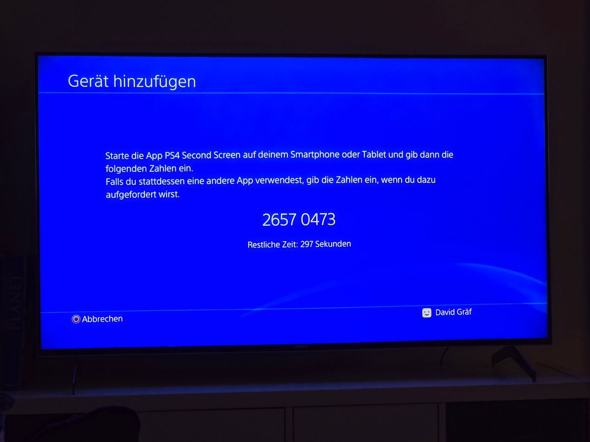

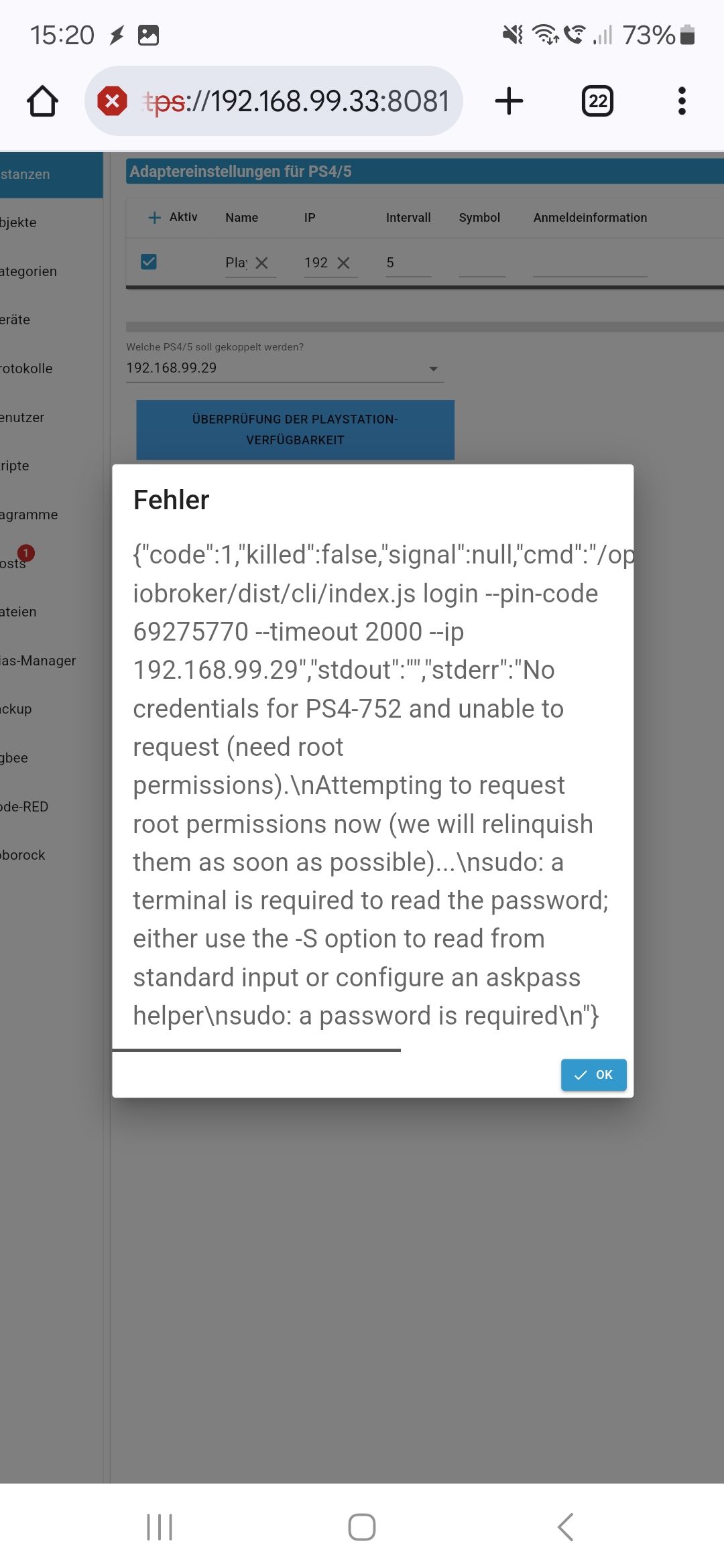

                                  Wenn dann Pin senden noch immer
                                  Fehler
                                  {"code":1,"killed":false,"signal":null,"cmd":"/opt/iobroker/node_modules/playactor-iobroker/dist/cli/index.js login --pin-code 23850103 --timeout 2000 --ip 192.168.99.29","stdout":"","stderr":"No credentials for PS4-752 and unable to request (need root permissions).\nAttempting to request root permissions now (we will relinquish them as soon as possible)...\nsudo: a terminal is required to read the password; either use the -S option to read from standard input or configure an askpass helper\nsudo: a password is required\n"}

                                    Lucky_ESA Developer Most Active @David G. last edited by
                                    @david-g Ja war richtig. Hatte da noch Fehler. Kannst du bitte erneut von GIT laden.
                                    • David G.
                                      David G. @Lucky_ESA last edited by David G.
                                      @lucky_esa
                                      Jetzt hat es geklappt.

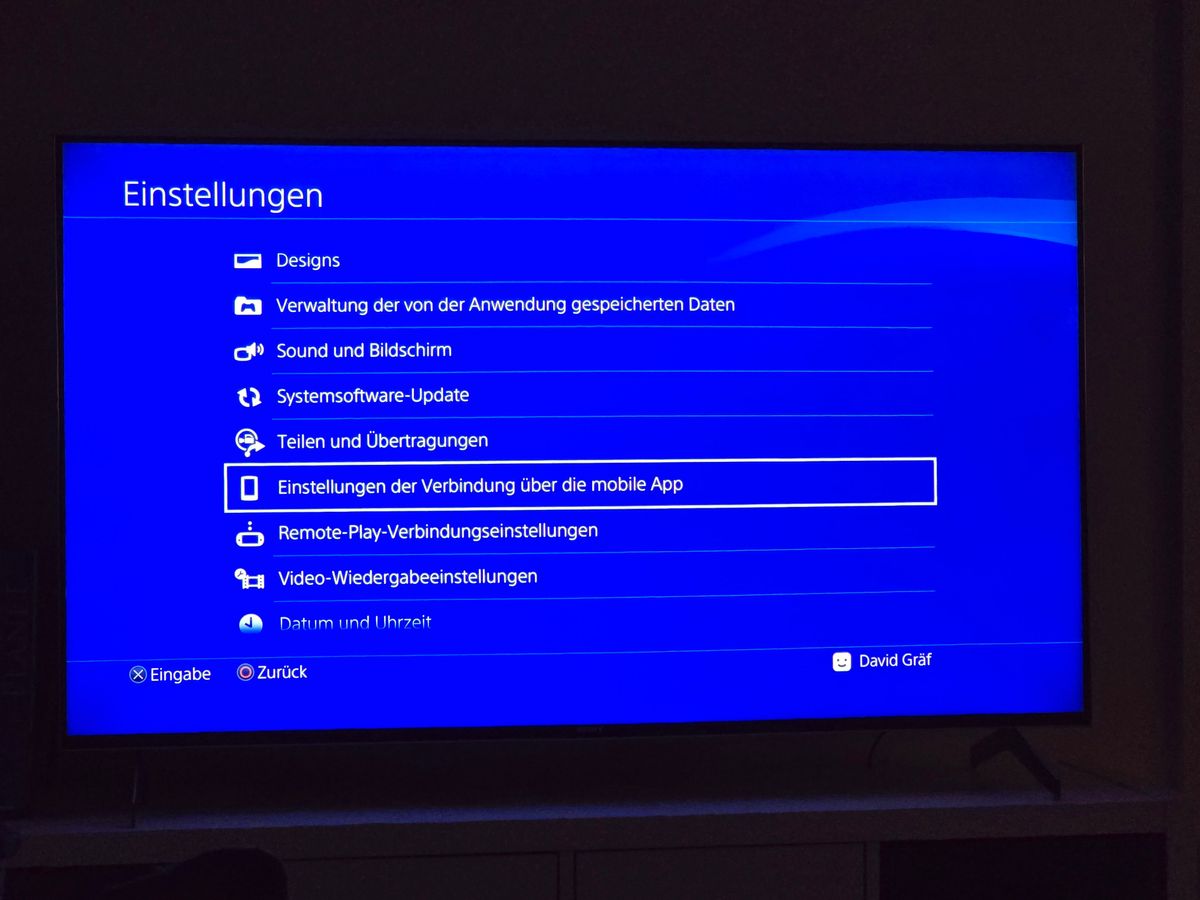

                                      L Thomas Braun 2 Replies Last reply Reply Quote 0
                                        @david-g sagte in Test Adapter Playstation:
                                        @lucky_esa
                                        Die PS4 erscheint auch in den Objekten.
                                        Ebenso steht der iobroker in der PS.
                                        Die DPs unter remote haben aber keine Funktion
                                        Der playactor ist so eine Art Joystick. Du musst erst das object ps klicken und dann die anderen.
                                          Thomas Braun Most Active @David G. last edited by
                                          Bei mir nicht. Irgendwie schnall ich nicht was da wo mit einer PIN aufpoppen soll. Hier poppt jedenfalls nix.
