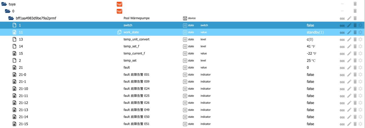

      So sieht die Wärmepumpe in der tuya-smart-App aus:
      Nun kann man in iobroker die Wärmepumpe aus tuya smart auslesen:

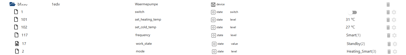

                Also bei meiner Poolsana InverPremium habe ich neben wahnsinnig vielen Datenpunkten unter anderem diese Datenpunkte:
                mit Datenpunkt 1 kann ich ein- bzw. ausschalten, mit 101 stelle ich die gewünschte zieltemperatur fürs heizen, mit 102 fürs kühlen ein. mit 117 wähle ich ob sie Smart, Powerful oder Silent laufen soll und mit 2 wähle kann ich auch verschiedene Betriebsmodi wählen. 17 dient bei mir zum auslesen des Status der WP.
                Ich habe einfach mit der SmartLife App einstellungen getroffen und dann bei jenen Datenpunkten, wo ich dachte, dass diese passen könnten, dann diese kontrolliert ob sie geändert wurden. Sobald ich das wusste, hab ich in iobroker den Datenpunkt geändert und in der App kontrolliert ob die Änderung erfolgt ist.
                Achja dann gibt es noch den Datenpunkt
                tuya.0.bf996f6xxxxxx61edv.noLocalConnection
                den habe ich auf false gesetzt. Damit geht der Adapter direkt über WLAN ohne die Cloud.
                die Poolsana habe ich aber nicht über die Tuya App sondern über die Smart Life App eingebunden. Muss man im Tuja Adapter dann auch entsprechend bei der Instanz einstellen.
